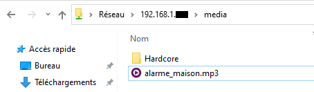

j’ai installé Samba share et vérifié que le MP était bien la
Les enceintes se « reveillent » mais pas de MP3 entendu

Mon mp3 est dans le dossier /media a la racine
alarme mp3
:heart_eyes: ça marche!
merci :grin: je commencais a devenir chèvre…
