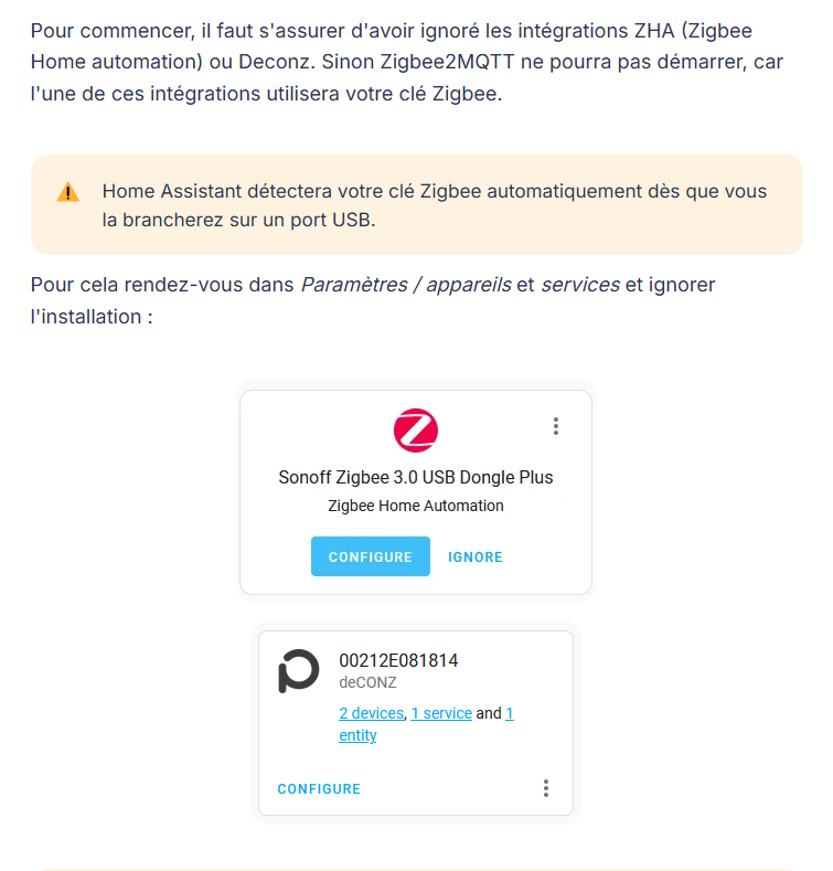

Bonjour à tous !
Grace à votre aide j’ai pu installer et configurer Mosquitto et Z2M et intégrer mes premiers capteurs.
A l’ouverture de HA, j’ai une notification de découverte de ma clef Sonoff ZB. J’imagine que je peux ignorer ?
Si je lance la configuration, je risque de créer des conflits avec Z2M non ?
Merci d’avance pour votre éclairage.
oui, il faut surtout l’ignorer, sinon ça fera conflit avec Z2M. Ne surtout pas configurer.
