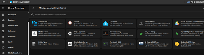

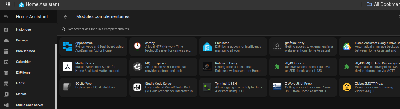

Installe l’addon Chrony, ça devrait synchroniser ton horloge
Bonsoir,
Problème résolu. A tous les niveaux à l’heure juste.
Dommage qu’il faut ajouter un module pour cela.
MERCI
