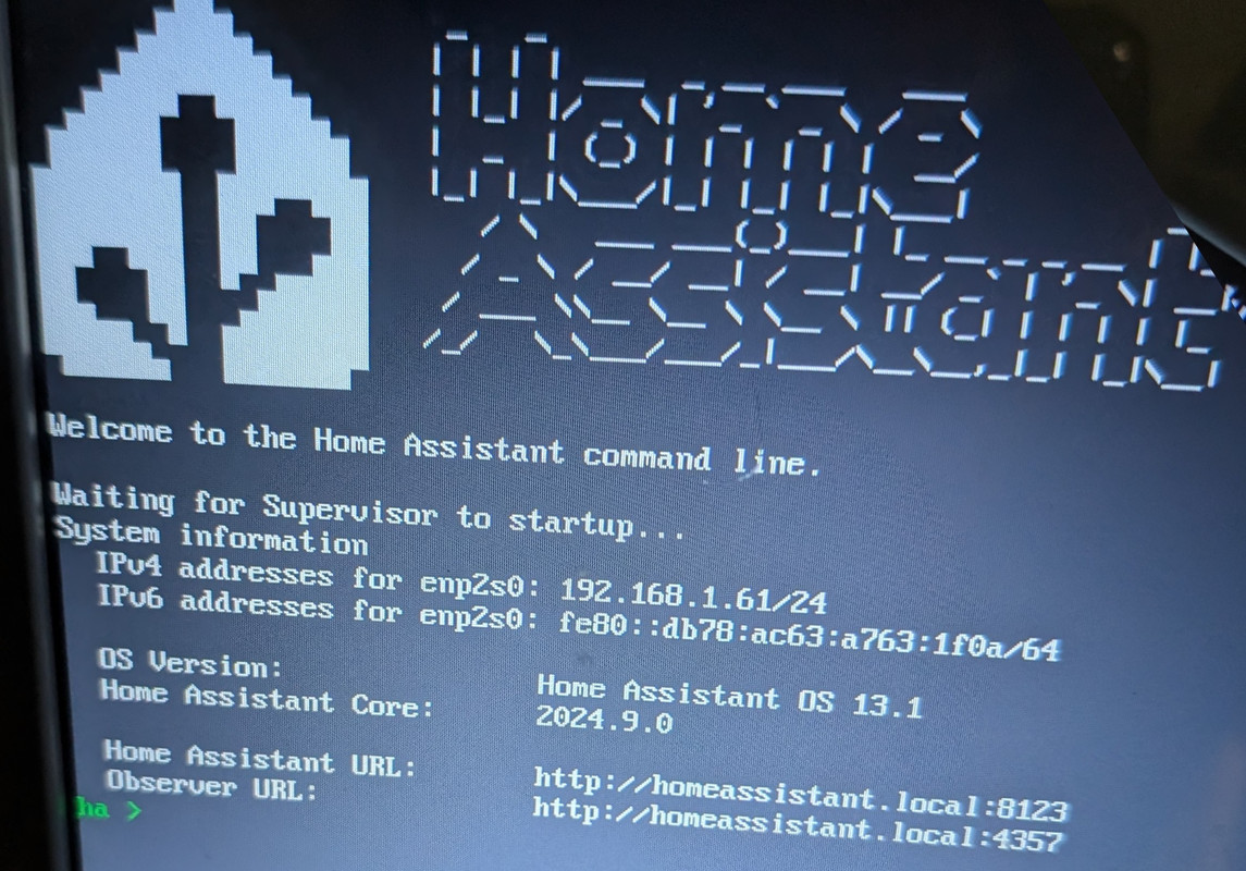

Mon home assistant est installer sur une J3710M ASRock

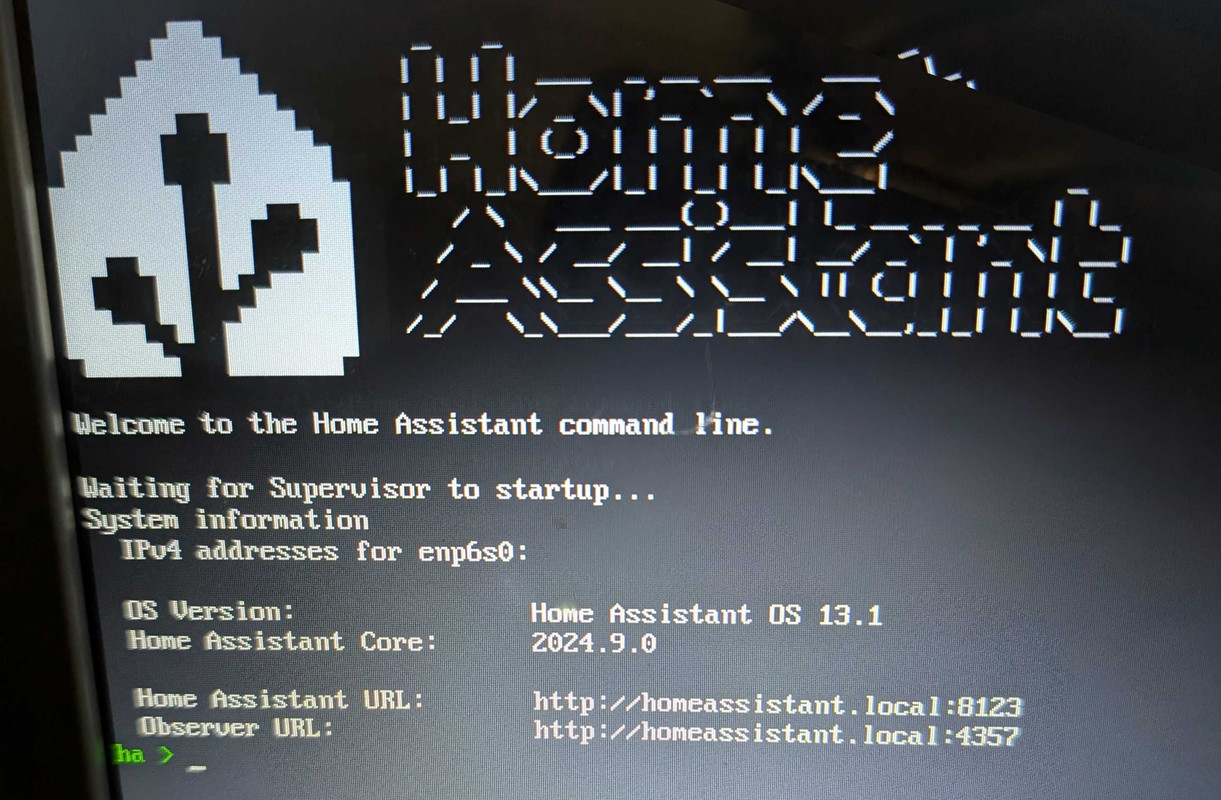

Quand j’installe ma carte pci coral TPU, l’interface réseau passe de enp2s0 a enp6s0.
Mon problème est que quand je redémarre avec la carte pci, aucune adresse ip n’est attribuer a cette interface donc utilisation impossible.

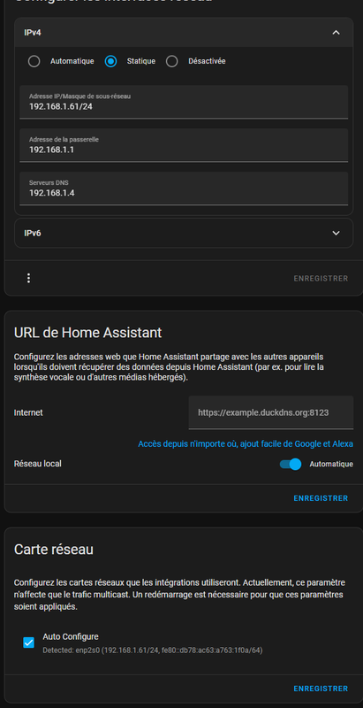

J’ai tenter d’ajouter a configuration.yaml :
network:
interface: enp6s0
enabled:true
method:auto
Primary:true
secondary:false
aucun effet.
