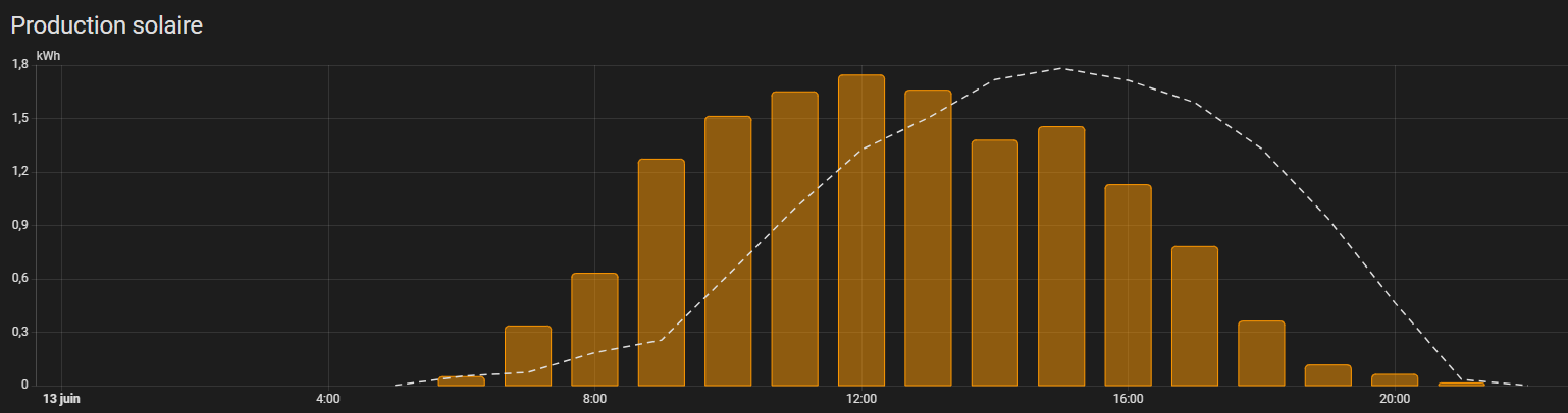

J’ai un décalage d’environ 2h entre le graph de prévision de production fournit par Solecast solar et ma production réelleSavez vous me dire pourquoi ?
Coté intégration les données sont pourtant bonnes je pense.

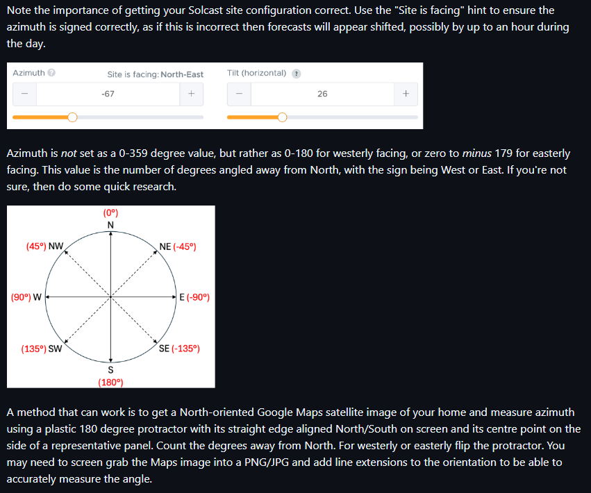

J’ai pourtant utilisé le bon azimut lorsque le soleil est face à mes panneaux…c’est bien ca ?
Pas d’idée sur ce probleme ? Je continu de cresuer, en lisant la doc j’ai bien appliqué ce qui était demandé en mesurant avec un rapporteur depuis une vue google maps satellite orientée au nord.

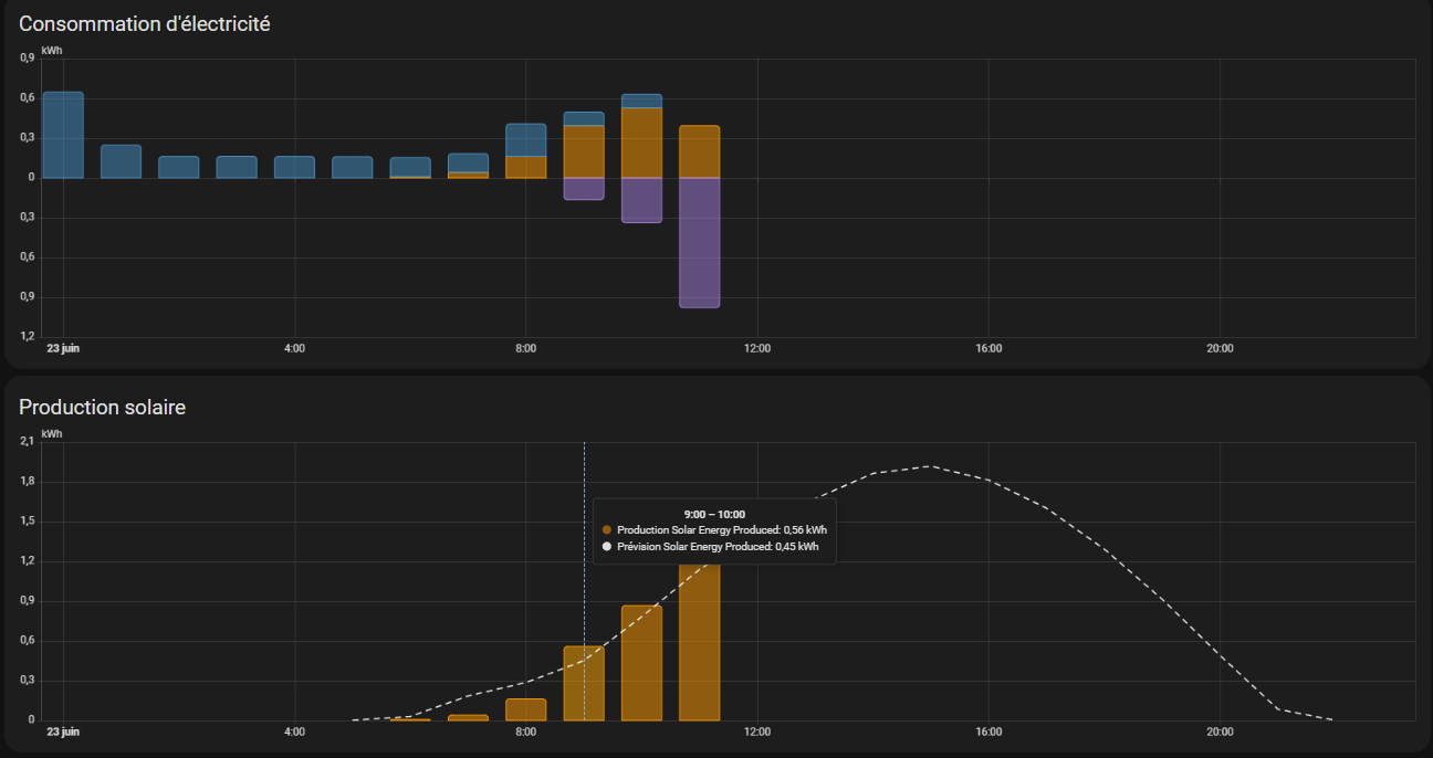

Je me retrouve donc avec un angle de 140° que j’ai entré dans la conf de solcast…Mais je conserve toujours ce décalage avec un pic de la production annoncé a 15h…
