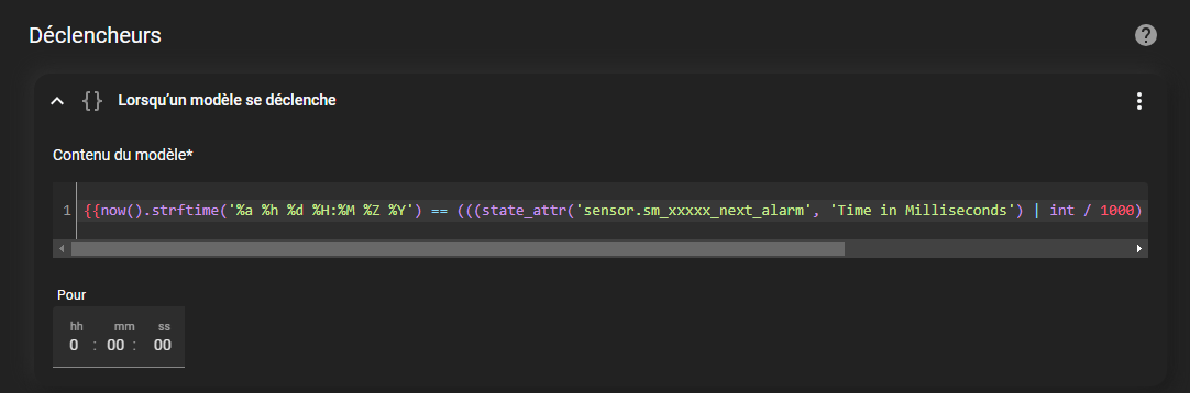

J’utilise l’automatisation déclencheur pour le moment :
Avec :
{{now().strftime('%a %h %d %H:%M %Z %Y') == (((state_attr('sensor.sm_xxxxx_next_alarm', 'Time in Milliseconds') | int / 1000) ) | timestamp_custom('%a %h %d %H:%M %Z %Y'))}}
La 1ère question est donc : Comment faire pour que la lumière s’allume uniquement par l’alarme et pas avec les notifications du calendrier ?

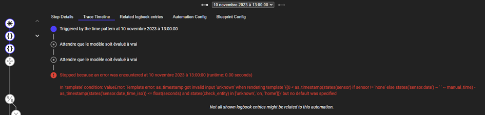

Ça se déclenche bien, mais j’ai toujours la même erreur à l’étape 4 :
Stopped because an error was encountered at 10 novembre 2023 à 12:56:00 (runtime: 0.00 seconds)
In 'template' condition: ValueError: Template error: as_timestamp got invalid input 'unknown' when rendering template '{{0 < as_timestamp(states(sensor) if sensor != 'none' else states('sensor.date') ~ ' ' ~ manual_time) - as_timestamp(states('sensor.date_time_iso')) <= float(seconds) and states(check_entity) in ['unknown', 'on', 'home']}}' but no default was specified
Avez-vous une idée ?
Dans les outils de développement, vérifie la valeur du sensor que tu as utilisé comme timestamp_sensor.
Il y avait effectivement une petite erreur dans la déclaration des sensors, merci.

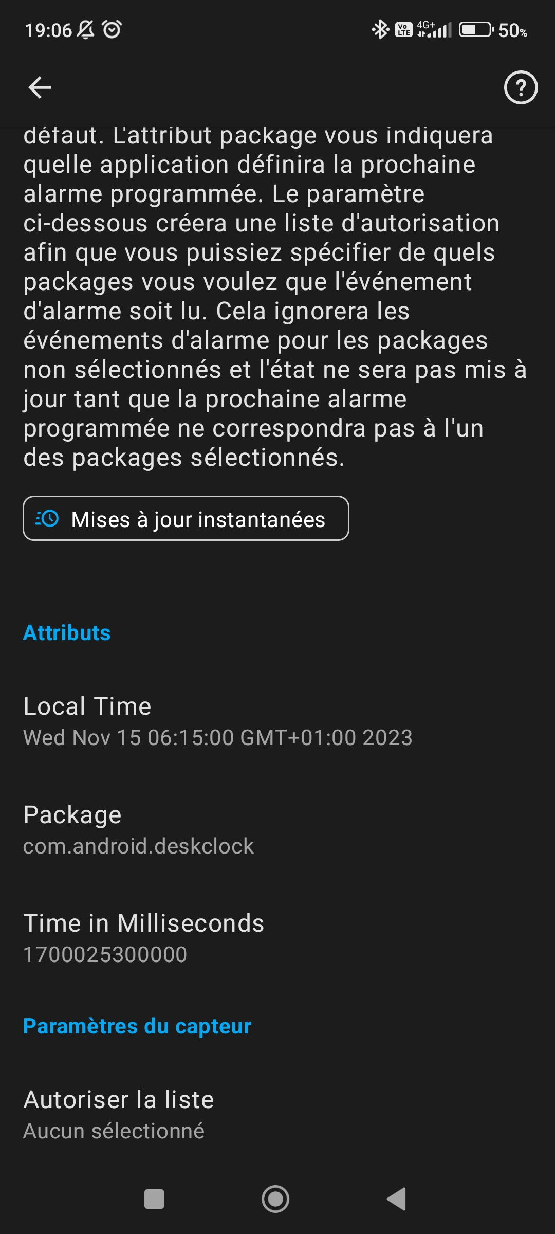

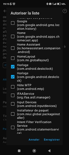

As-tu essayé en forçant le package android à utiliser par le capteur next-Alarm ?
Dans l’application companion, gestion des capteurs, capteur d’alarme, en bas, tu cliques sur autoriser la liste (plusieurs fois en fonction du tel) et tu coche la package correspondant à ton alarme. Ce sera ainsi le seul utilisé pour ce capteur.
Pour savoir quel package utiliser, tu programme une alarme proche sur ton tel et tu regarde le nom du package affiché dans l’état du capteur d’alarme sur companion. C’est celui-ci que tu dois cocher dans la liste.
Par exemple ici ( horloge xiaomi + horloge google)
essayé et validé sur mon Xiaomi et le Samsung de ma femme :wink:

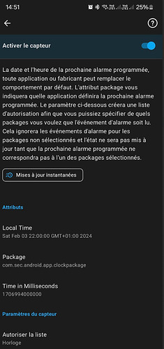

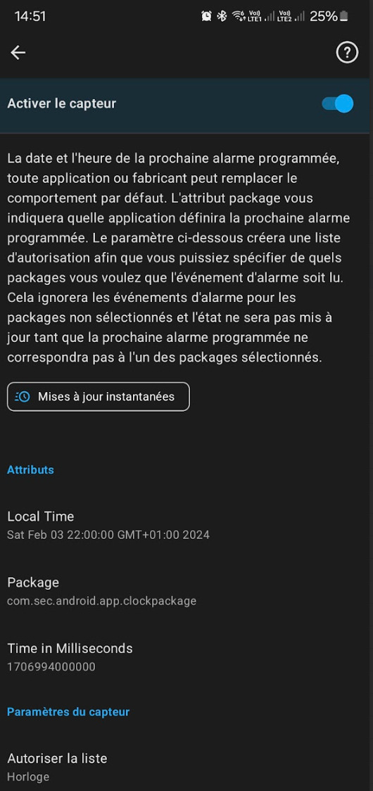

Alors j’ai beau faire la même chose que vous, mais j’ai toujours le même problème. le « next_alarm » est paramétré sur le calendrier et non sur les alarmes. Voici ma configuration :
Vous pouvez le voir que le next alarm est un apéro que j’ai mis dans mon agenda et non mon alarme… Comment avez-vous fait ?
