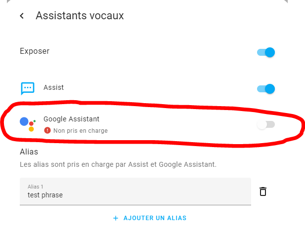

En regardant dans les paramètres de mon automatisation, je vois que Google Assistant est « non pris en charge » :
Comment ça se fait et comment résoudre ça ??

Comme c’est indiqué les automatisations ne sont pas prises en charge par google home.
Comme tu veux la lancer depuis google home c’est a dire à la voix en general tu n’as plus de besoin de la partie trigger dans dans ton automatisation. Du coup ça devient un script et justement les scripts eux sont pris en compte dans google home.
Conclusion, crée un script et non pas une automatisation.

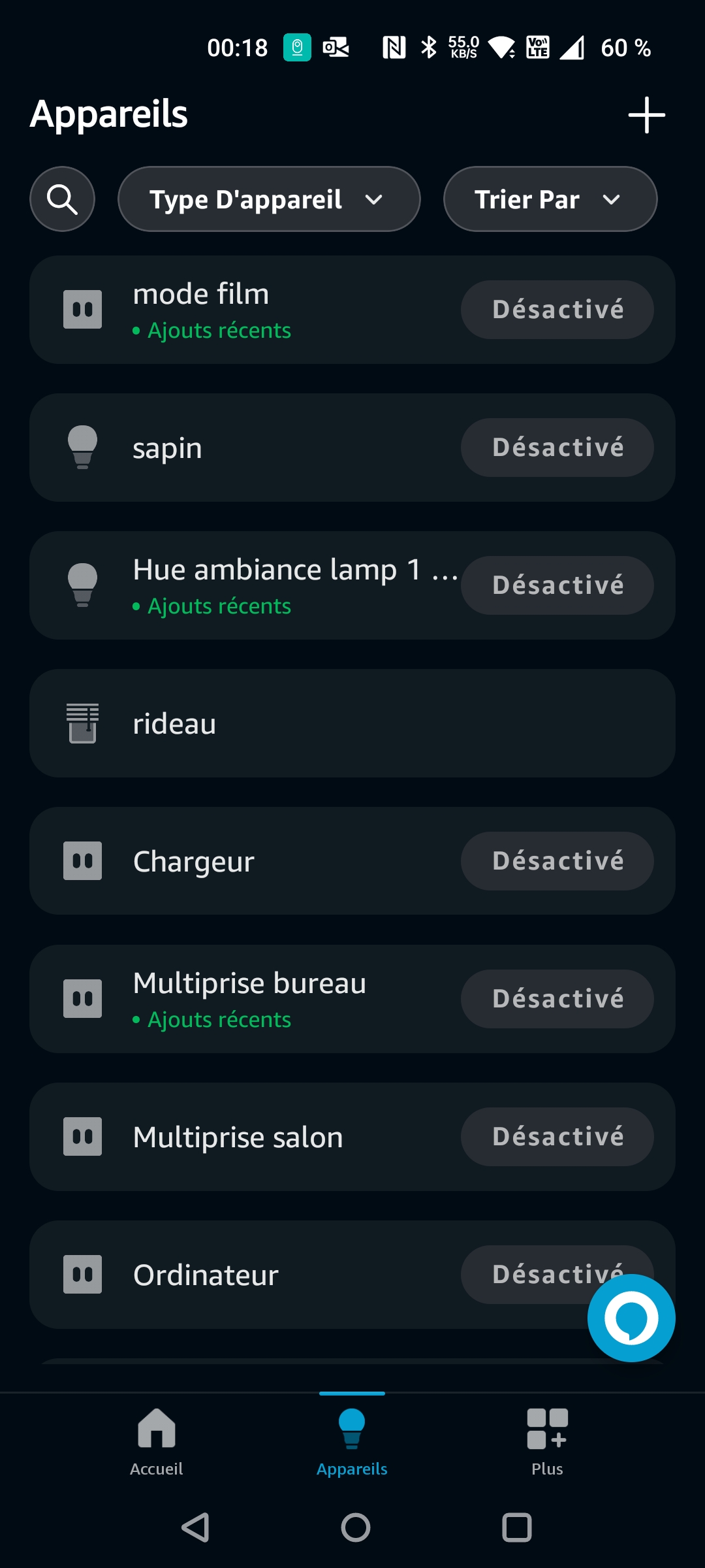

Sinon pour plus de fluidité et de flexibilité tu peux faire remonter tes appareils/automatisation/scripts comme des appareils dans Google home.
Ils répondent indifféremment a "allumes/démarres/actives/éteins/arrête/désactive/stop et c’est instantané.
Mon appareil "ordinateur " répond aussi a « ordi » et « pc » sans que j’ai eu a créé d’alias.
Chez moi c’est Alexa mais c’est la même chose.
Tout ces appareils et scènes remonte de HA en passant par matterhub:
