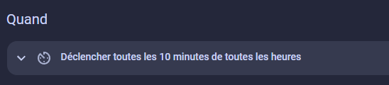

Chez moi, j’utilise la version « toutes les 10 minutes », qui fonctionne très bien :
alias: SYSTEM - WHATSAPP - Force state refresh
description: ""
  - platform: time_pattern
    minutes: /10
condition: []
  - service: homeassistant.update_entity
    metadata: {}
      entity_id: binary_sensor.whatsapp_en_cours_d_execution
hello,
oui, je pense que c’est juste un pb de compréhension
Déclencher toutes les 5 minutes de toutes les heures (minutes: /5) est bien différent de Déclencher à la 5ème minute de toutes les heures (hours: * , minutes: 5)
