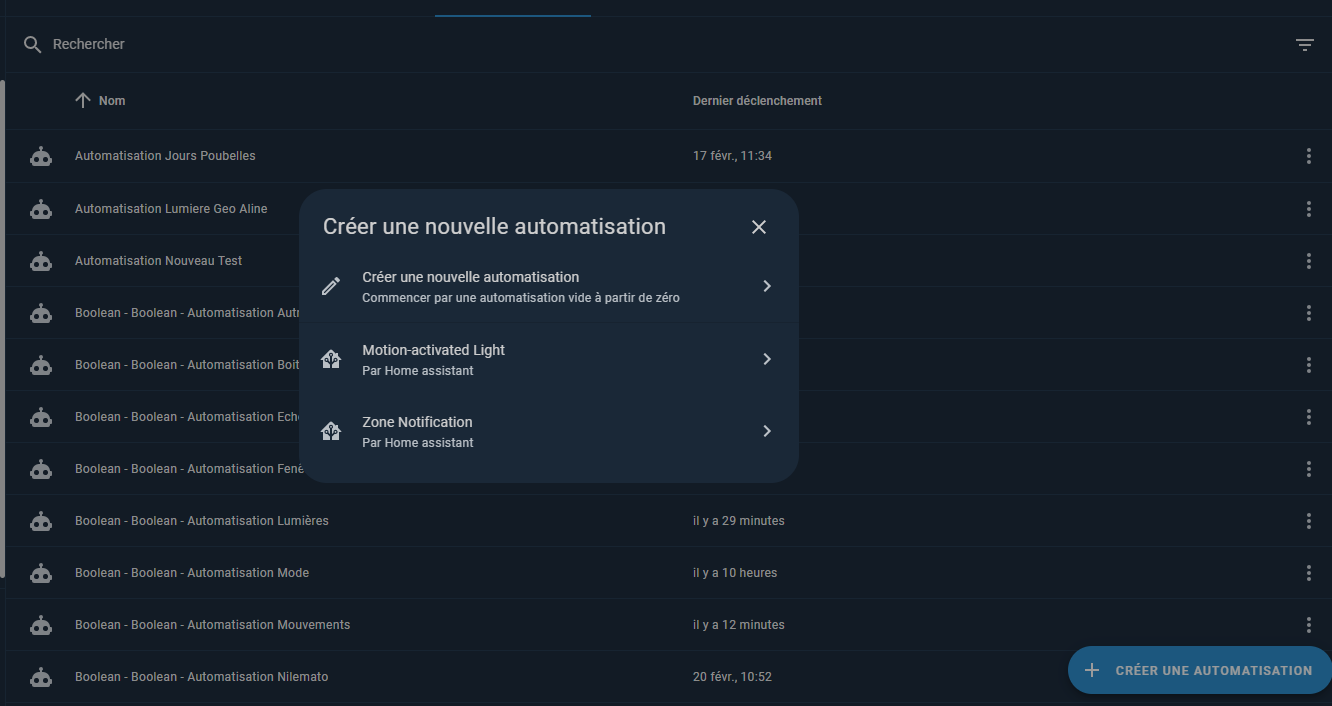

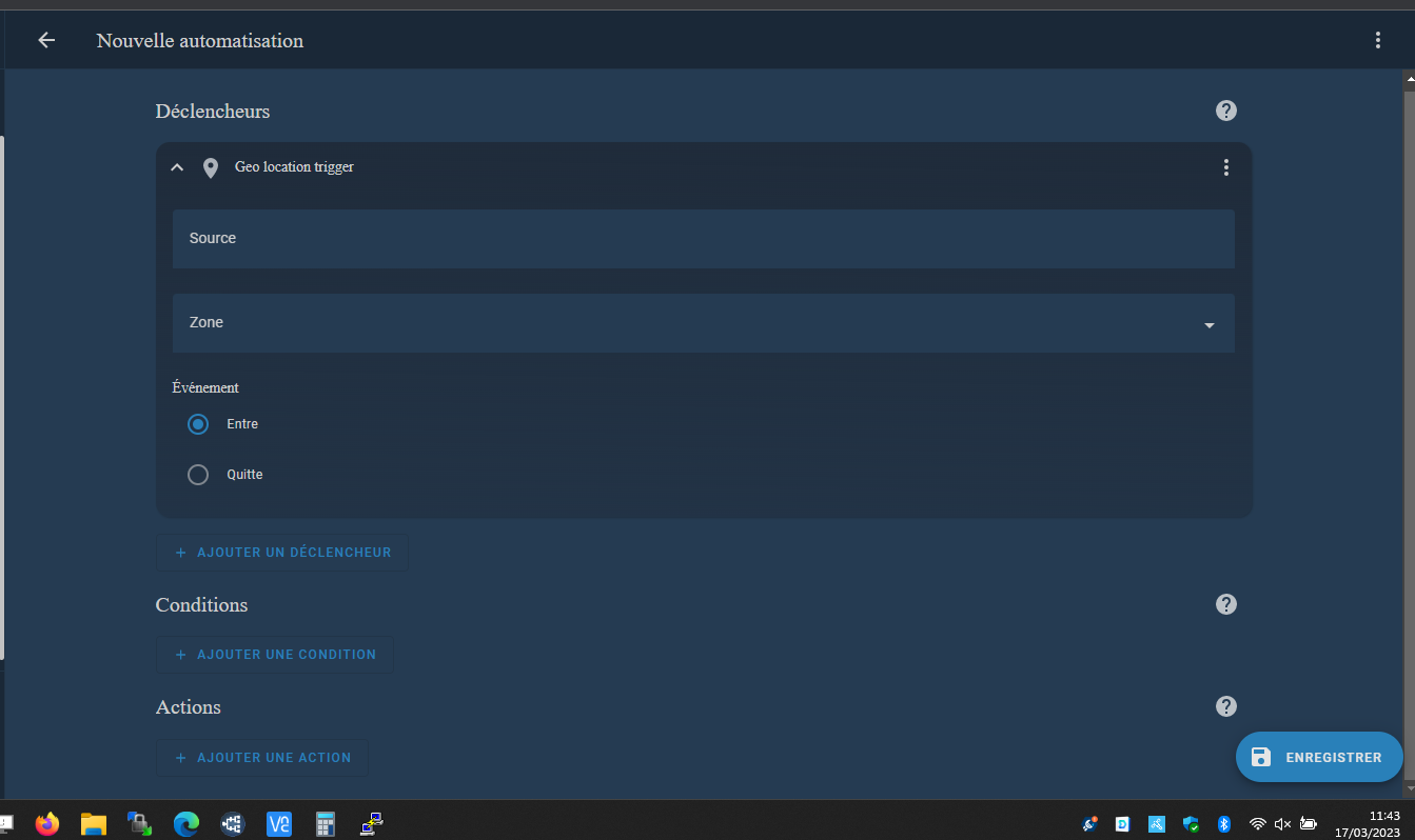

regarde dans les automatisations.
et depuis une nouveauté dans HA " Zone Notification"

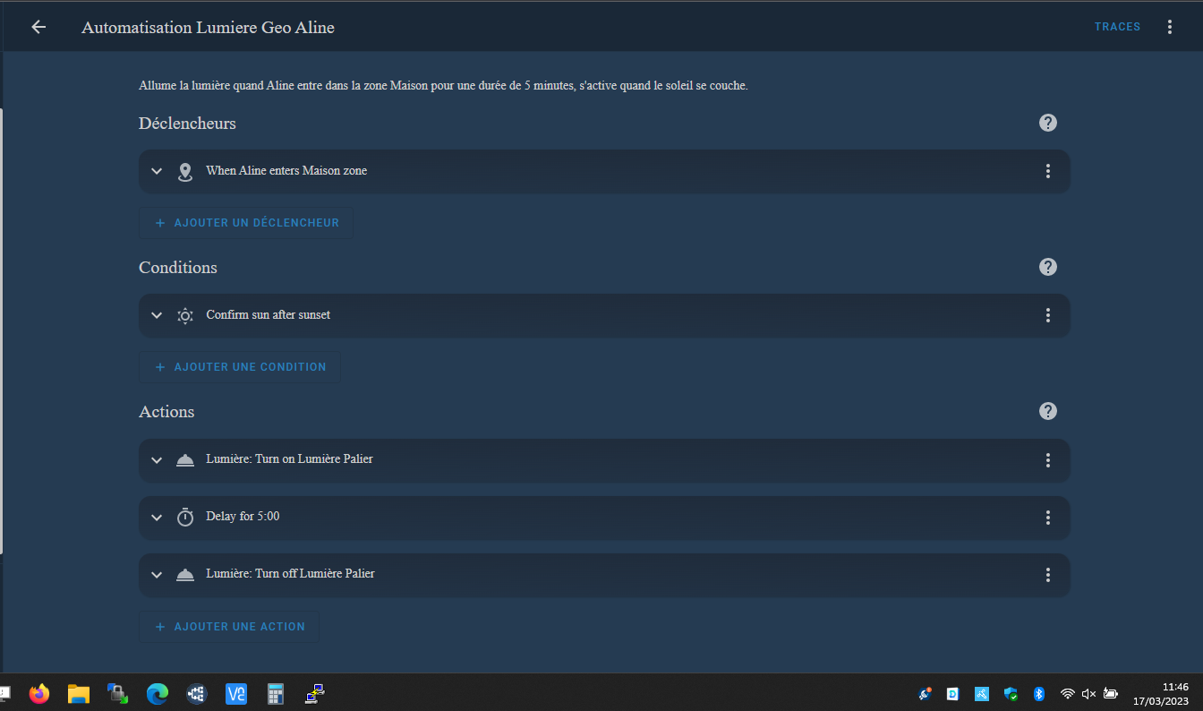

Petite automate simple pour que tu comprennes
alias: Automatisation Lumiere Geo Aline
description: >-
  Allume la lumière quand Aline entre dans la zone Maison pour une durée de 5
  minutes, s'active quand le soleil se couche.
  - platform: zone
    entity_id: person.aline
    zone: zone.home
    event: enter
condition:
  - condition: sun
    after: sunset
  - service: light.turn_on
    data: {}
      entity_id: light.eclairage_palier
  - delay:
      hours: 0
      minutes: 5
      seconds: 0
      milliseconds: 0
  - service: light.turn_off
    data: {}
