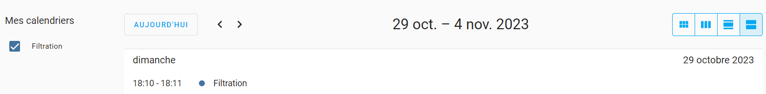

quand je le lance, rien ne se passe.
sur mon calendrier:
(bien sur j’adapte les heures d’évènements pour que le ‹ start › soit présent quand je teste)
il y a une syntaxe dans mes trigger, condition, ou si alors ? (je rentre les infos moi même car non disponible dans l’éditeur visuel).
merci d’avance si une idée.

Pour tes tests, il faut prendre en compte que les évenements ne sont lus que toutes les 15 minutes.
Donc si tu saisis à 17h50 une heure de début d’évenement à 18h, HA n’aura pas eu le temps de le lire.
Calendar - Home Assistant (home-assistant.io)
« Note that calendars are read once every 15 minutes. When testing, make sure you do not plan events less than 15 minutes away from the current time, or your trigger might not fire. »

bon… c’était exactement ça… mes évenements étaient trop récents pour être pris en compte dans HA. ça fonctionne en fait…
merci :face_with_peeking_eye:
