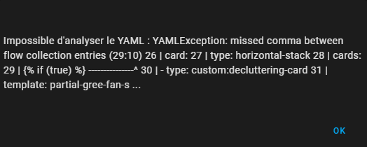

        {% if (true) %}

Sauf que visiblement, il n’aime pas la plaisanterie :
J’ai manqué quelque chose ?
