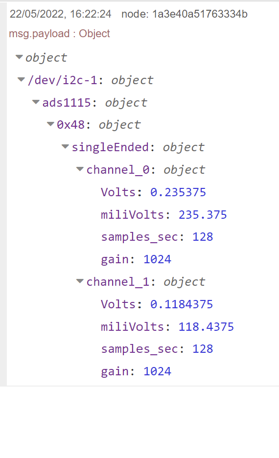

j’ai besoin d’integrer un ADS115 dans mon systeme
(acquisition de sonde PT100 via raspberry)
Tout fonctionne bien, et voici mon résultat
Les valeurs remontées dans le Payload sont correctes.
Maintenant, j’aimerais créer maFonction pour récuperer la valeur des tensions, mais je n’y arrive pas.
du style :
Out1 = payload:msg.payload.dev.i2c-1.ads1115.ox48.singleended.channel_0.milivolts
Je bute sur la syntaxe, car le payload remonté par l’ADS a des caracteres spéciaux (/dev/i2c-1)
quelqu’un aurait il déja eu ce probleme à résoudre, ou pourait m’aider sur la syntaxe ?
