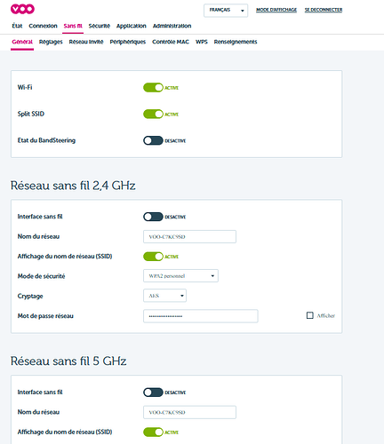

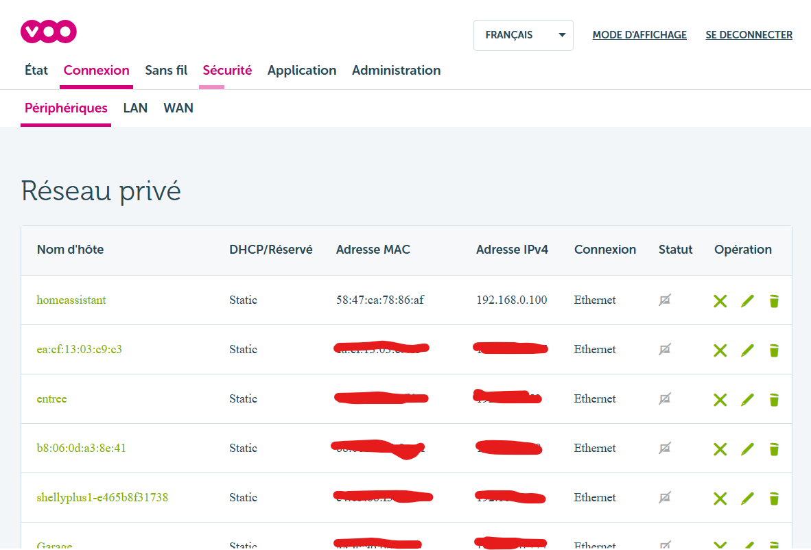

Déconnexion de mes appareils suite à changement (impôsé) de fournisseur Internet (Voo => Orange)
Attention: il m’a fallu du temps pour diagnostiquer le problème : allez directement au message Déconnexion de mes appareils suite à changement (impôsé) de fournisseur Internet (Voo => Orange) - #8 par Matt1
Je constate depuis quelques jours des déconnexions de plus en plus fréquentes sur mon réseau Thread. Aujourd’hui, sur 24 appareils Thread, 3 sont connectés et 21 Offline. J’ai redémarré à de multiples reprises OTBR et Matter Server, j’ai aussi redémarré mon mini PC, débranché et rebranché la clé Skyconnect utilisée uniquement avec le protocole Thread, clé qui a fonctionné plus ou moins correctement (déconnexions ponctuelles de certains appareils) pendant les 6 derniers mois avec Mon Pi5 (je suis passé il y a une grosse semaine sur mini PC x86 avec HAOS).

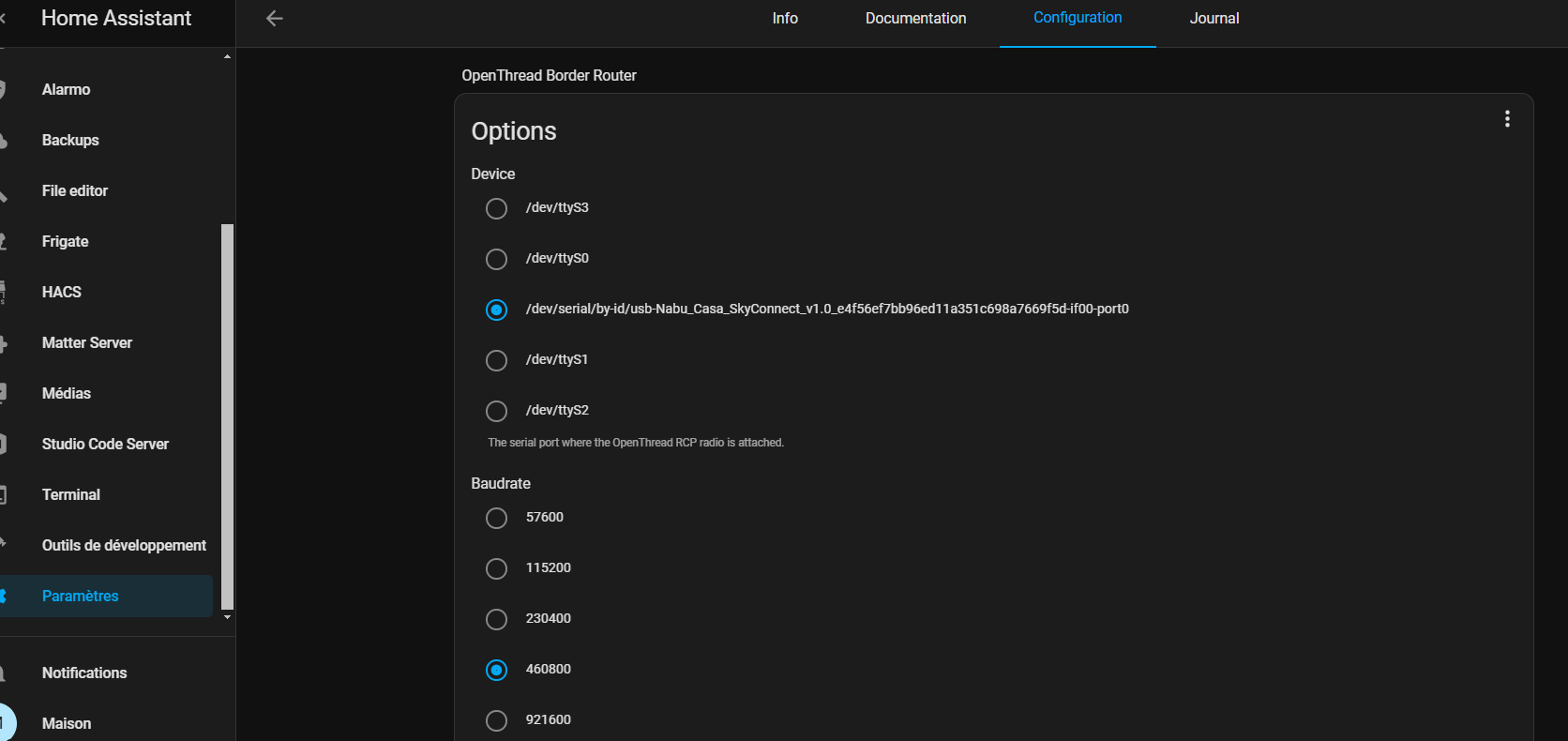

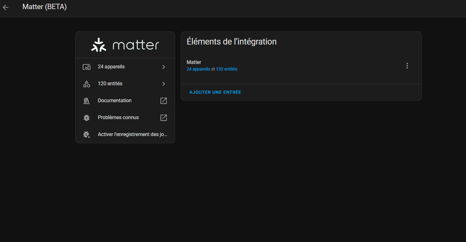

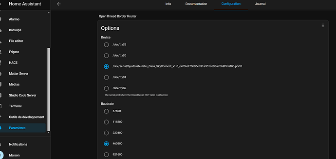

Sous Thread, je dispose de 7 prises Eve Energy, 4 prises Onvis, 7 vannes thermostatiques Wisdom, 3 ampoules Nanoleaf (installées il y a 3 jours ; peut-être créent-elles le problème?) et 3 Smart Switch Athom Uascent.
Les Smart Switch Athom Uascent sont les 3 seuls à présenter une connexion stable et permanente. Ces Smart Switch ont été achetés pour pas cher sur Amazon, comme quoi…
J’ai lu que beaucoup de gens rencontraient des problèmes avec Thread.
Ci-dessous, un extrait de mes logs OTBR (je ne comprends pas, c’est super long et ça continue à écrire les mêmes lignes…)
Est-ce que quelqu’un a pu améliorer ses connexions Thread ou repère une erreur connue ?
J’avoue que je ne sais pas par où commencer pour essayer de résoudre ces problèmes avant d’en arriver à remplacer tous mes appareils par un autre protocole si nécessaire, carrément par du WiFi (ça consomme plus mais c’est stable au moins) pour être sûr, ou du Zigbee mais je n’ai jamais essayé et je ne sais pas si c’est plus fiable que Thread… :neutral_face:

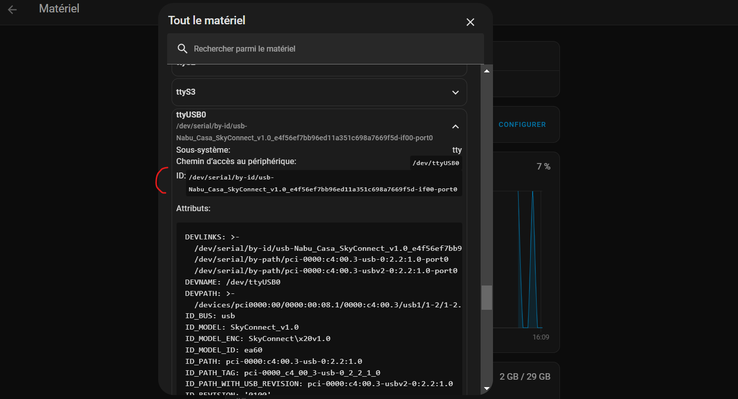

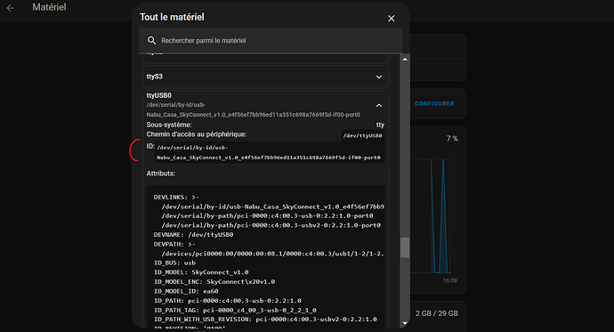

[14:02:08] INFO: Checking /dev/ttyUSB0 identifying SkyConnect v1.0 from Nabu Casa.
[14:02:08] INFO: Starting universal-silabs-flasher with /dev/ttyUSB0

Je cherche toujours et je pense que le problème vient peut-être du fait que mon routeur Internet a été réinitialisé à distance. Du coup, il n’y a plus aucun port ouvert, j’ai dû remettre des IP statiques etc. Et je ne me rappelle plus comment j’avais installé OTBR donc je vais regarder de ce côté s’il n’y avait pas une configuration sur le routeur également…

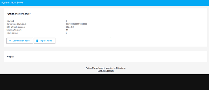

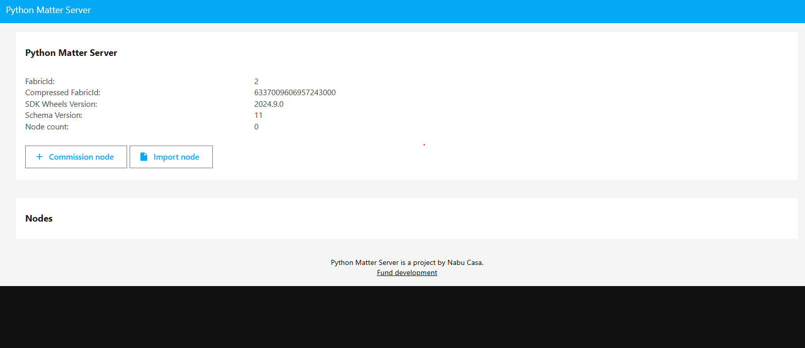

De mieux en mieux, je n’ai plus rien dans Matter Server …?!
Toujours mes 24 appareils Matter Thread identifiés ici mais tous hors connexion pour une raison mystérieuse:
Est-ce que le fait d’avoir changé de machine (Raspi5 vers mini PC) a pu faire sauter complètement ma configuration ?

Merci pour ta réponse, ma clé est utilisée uniquement avec Thread, il y avait effectivement des problèmes avec le multiprotocoles que j’avais aussi essayé.
Mais donc je n’ai que 24 appareils Thread Matter. Le reste c’est du WiFi.
J’ai vérifié dans l’environnement matériel et ma config est toujours bonne, je ne comprends pas pourquoi tous mes appareils ont disparu…
Et dans le module complémentaire OTBR:
j’ai vu, que ces ampoules étaient souvent offline.

Je viens de tout supprimer pour recommencer.

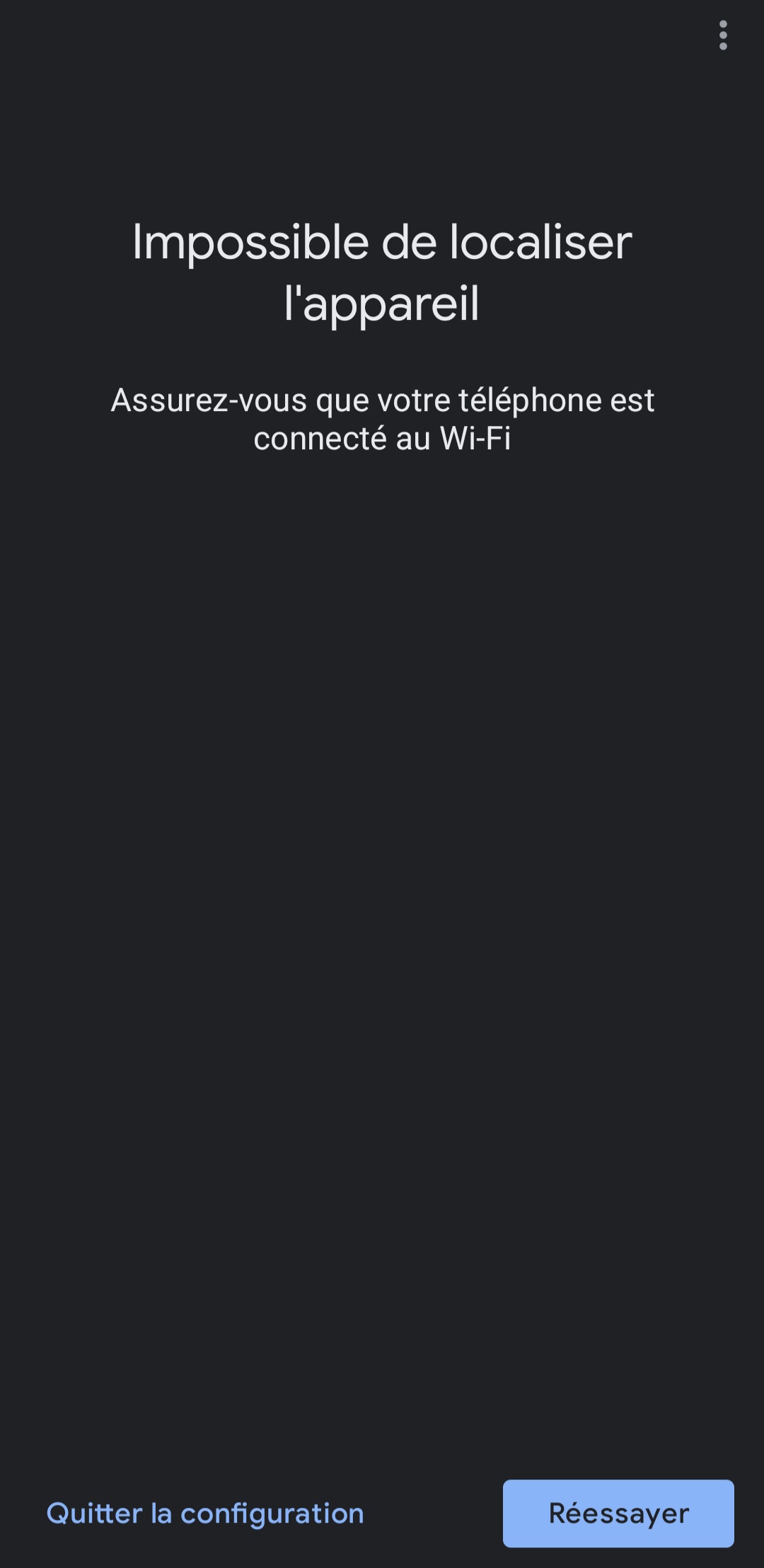

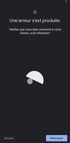

Mais impossible d’ajouter un seul appareil Matter, mon gsm indique qu’il n’arrive pas à joindre mon réseau et que je dois vérifier si je suis connecté.
Evidemment, je suis connecté et le WiFi fonctionne.
J’ai eu un changement de fournisseur Internet la semaine dernière (c’est pas mon choix, Voo s’est fait racheter par Orange), et depuis, ça foire jusqu’à aujourd’hui où plus rien. J’ai constaté que les paramètres de mon routeur avaient été remis comme initialement. J’ai donc essayé de chercher ce qui pouvait faire que je ne sais pas faire rejoindre le réseau à un appareil Matter Thread (2,4 GHz). Mais je ne trouve toujours pas. J’ai chipoté aussi en activant UPnP sur le routeur, mais ça ne change rien.
Via Matter dans l’app Companion, j’arrive à me connecter aux appareils mais ça bloque chaque fois qu’il faut ajouter les appareils au réseau. Mon tel est bien connecté en WiFi 2,4GHz (le 5GHz qui peut poser problème avec Thread Matter est désactivé) mais on dirait que la communication avec la clé SkyConnect ne se fait plus.
Le problème se produit même quand je tente de connecter une prise connectée Eve branchée dans une prise à 10cm de la clé Skyconnect et à 10cm également du WiFi…
La clé SkyConnect est branchée dans un usb 3 (je n’ai que ça) avec le cable d’allonge.
Je pense que c’est un problème de WiFi, mes modules Shelly des volets viennent de se mettre en mode hors connexion alors qu’ils ne se sont presque jamais déconnectés dans le passé.
Pourtant, le WiFi fonctionne pour surfer, pour regarder la TV,…
Je suis coincé, si quelqu’un peut m’aider…

J’ai les 3/4 de mes appareils qui sont déconnectés et je suis incapable d’en ajouter de nouveaux…

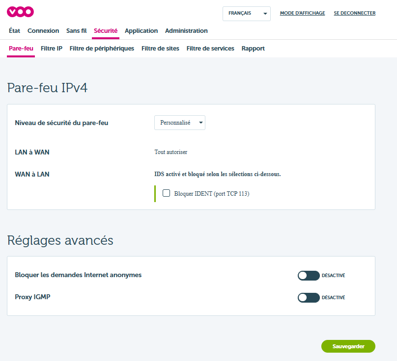

En gros, j’ai fait sauté toutes les sécurités que je pouvais, tant pis si c’est accessible de ma rue, je suis quand même dans une zone rurale, ou même à distance, j’ai pas grand chose à cacher :stuck_out_tongue: … et au moins ça fonctionne.
Je fais quelques copies d’écran des principeux réglages différents des réglages standards (je ne me rappelle plus tout ce que j’ai fait mais le principal est là).

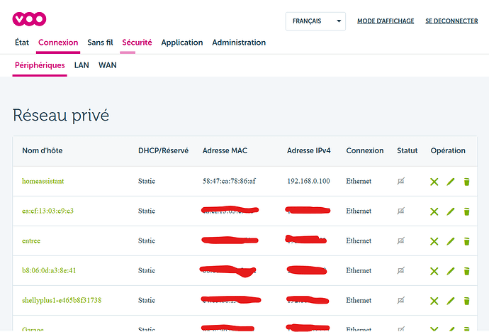

Toutes mes IP sont aussi définies comme IP statiques, car j’ai dû corriger les IP de tous mes appareils Shelly qui avaient changé. Maintenant, faut pas oublier de nettoyer moi-même si un appareil n’est plus utilisé, puisque c’est du statique et que ça reste d’après ce que j’ai constaté.
Bref, avec ces réglages, tout est connecté et ça semble tenir…

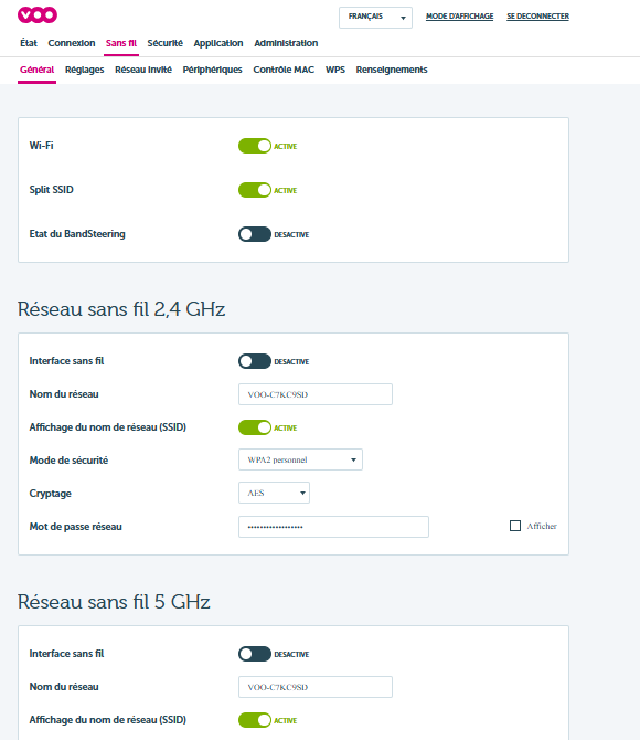

  1. Je travaille avec des boitiers CPL mais je n’ai pas mon propre routeur (en plus du routeur du fournisseur), donc je ne sais pas passer le routeur du fournisseur en bridge. J’ai donc laussé le WiFi du routeur actif mais j’ai coupé les réseaux 2.4GHz et 5 GHZ puisque ce sont mes CPL (tous réglés en 2.4GHz) qui donnent accès à Internet via WiFi.
    C’était nécessaire de couper le WiFi du routeur du fournisseur Orange car, même avec le même nom d’utilisateur et mot de passe, ça pose problème avec mes CPL (mauvaise réception, pas de connexion fluide d’un point à l’autre quand je me déplace)
  2. Toutes les adresses en statique (modification 1 par 1)

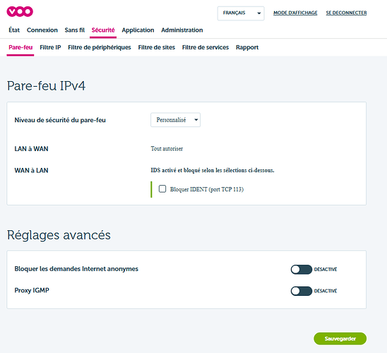

  3. J’ai tout désactivé au niveau du pare-feu

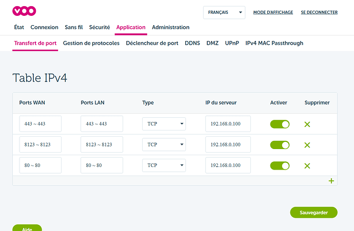

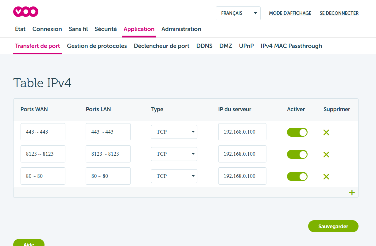

  4. J’ai ajouté certains transferts de ports pour HA, je ne sais pas si ça sert à quelque chose avec mon abonnement Cloud chez HA, mais bon…

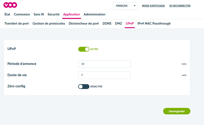

  5. J’ai activé ceci, il paraît que ça facilite la communication des appareils sur le même réseau:
