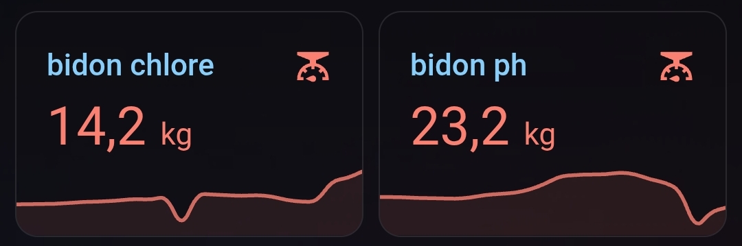

slt j ai fait exactement le meme projet que toi pour peser mes bidon chlore et ph de piscine .
j en ai un avec esp32
et un avec un esp 8266
pour les pesons j ai pris ceux la
le seul probleme que je rencontre et j avais ouvert pour ca un post c est la portée du wifi dans mon local technique piscine qui est trop faible
( un ami va me preter une de ses ancien repeteur wifi pour faire un test sinon je testerais un esp32 avec antenne externe )
le code pour l esp32 ou l esp8266 est exactement le meme et pour l instant aucun probleme constaté .

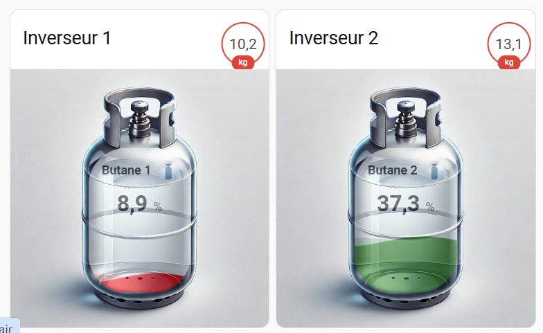

pour t’inspirer je te met un lien de mon projet de balance pour une fontaine a eau
Ca tourne sans aucun soucis
Je me suis inspiré de ce tuto à l’époque.
j’ai utilisé le matériel de chez m5stack qui est vraiment très quali puis j’ai utilisé ceux de @lopesmaxime qui sont beaucoup plus dure a mettre en œuvre car les soudures doivent être nickel.
j’ai fait une carte que je partage, elle peut surement être améliorée au niveau du code, mais la base est là.
type: picture-elements
elements:
  - type: custom:fluid-level-background-card
    entity: sensor.esp_niveau_gaz_niveau_de_gaz
    style:
      z-index: 1
      top: 55%
      left: 50%
      transform: translate(-50%, -50%)
      width: 170%
      height: 80%
    card_mod:
      style: |
        ha-card {
          text-align: center;
          --ha-card-border-color: transparent !important;
          box-shadow: none !important;
          background: none !important;
          border-radius: 50px;
          overflow: hidden;
        #container, .container {
          width: 23.3% !important;
          height: 70% !important;
          position: relative !important;
          border-radius: 50px !important;
          margin-left: 38.2%;
          margin-top: 9%;
          # transform: translate(150%, -50%);
          opacity: 0.5;
          overflow: hidden;
    level_color:
      - 58
      - 137
      - 35
    severity:
      - color:
          - 255
          - 0
          - 0
        value: 0
      - color:
          - 205
          - 203
          - 96
        value: 10
      - color:
          - 58
          - 137
          - 35
        value: 20
    fill_entity: sensor.esp_niveau_gaz_niveau_de_gaz
    full_value: "100"
    card:
      type: custom:card-templater
      card:
        type: entity
        entity: sensor.pourcentage_gaz_inverseur_2
        title_template: "{{states(''sensor.pourcentage_gaz_inverseur_2'')|round(0)}}% "
        show_header_toggle: false
        show_name: false
        icon: mdi:gas-cylinder
        position:
          value: "off"
        card_mod:
          style: |
            ha-card {
              --ha-card-header-font-size: 14px;
              height: 115px !important;
              color: black !important;         /* Texte en noir */
              font-weight: bold !important;    /* Texte en gras */
            .card-header {
              justify-content: center !important;
              color: black !important;         /* Titre en noir */
              font-weight: bold !important;    /* Titre en gras */
            .name {
              overflow: unset !important;
              color: black !important;         /* Nom en noir */
              font-weight: bold !important;    /* Nom en gras */
  - type: state-badge
    style:
      left: 90%
      top: "-1%"
      transform: scale()
    entity: sensor.poid_moyen_inverseur_2
    tap_action:
      action: more-info
title: Inverseur 2
image: /api/image/serve/9abf5cb36de8284a98a4c67dda694fb5/512x512
grid_options:
  columns: 12
  rows: auto
card_mod:
  style:
    hui-image $: |
      img {
        z-index: 1 !important;
        right: 0px;
        top: 0px;
        width: 100% !important;
        opacity: 1

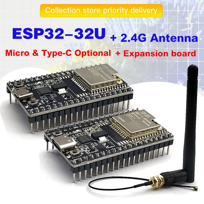

J’ai quelques modèles de ce style est ça améliore bien la portée oui.
la référence avec antenne déportée c’est : ESP32-U

Le code pour le matos qui vient de chez m5stack
esphome:
  friendly_name: esp_niveau_gaz
esp32:
  board: esp32-s3-devkitc-1
  framework:
    type: arduino
# Enable logging
logger:
# Enable Home Assistant API
api:
# Allow Over-The-Air updates
ota:
  - platform: esphome
wifi:
  ssid: !secret wifi_ssid
sensor:
  - platform: hx711
    name: "Balance bouteille de gaz"
    dout_pin: 1
    clk_pin: 2
    gain: 128
    accuracy_decimals: 2
    update_interval: 60s
    filters:
      - calibrate_linear:
          - 143732 -> 0
          - 169778 -> 1.545
          - 589854 -> 19.35
    unit_of_measurement: kg
  - platform: template
    name: "Niveau de gaz"
    unit_of_measurement: "%"
    update_interval: 70s
    lambda: |-
      float brut = id(balance_gaz).state;
      float pourcent = ((brut - 9.35) / 10.0) * 100.0;
      if (pourcent < 0.0) {
        return 0.0;
      } else if (pourcent > 100.0) {
        return 100.0;
      } else {
        return pourcent;
button:
  - platform: restart
    name: "Redémarrer la balance"
