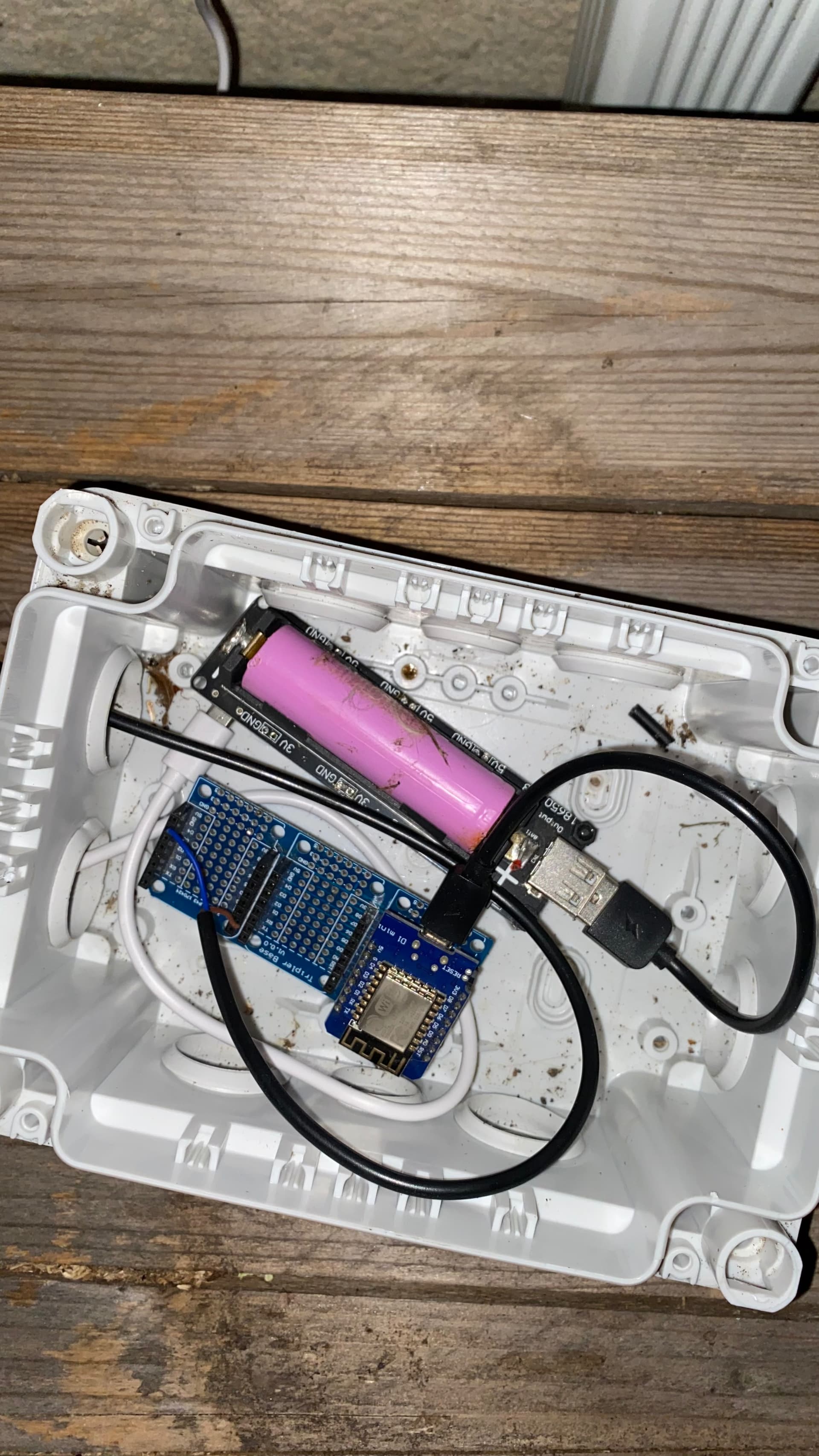

Un petit projet d’anémomètre avec une réception des données via le wifi et surtout autonome en énergie. Difficile de remplacer les piles d’un équipement à plusieurs mètres de haut.
Alors j’ai commencé par chercher un anémomètre de base, au début, j’en cherchais un avec un anémomètre à effet hall mais finalement j’en ai trouvé un avec un petit moteur intégré (je ne connais pas le nom). Donc dans le principe, il suffit de mesurer la tension qui en sort, le plus dur étant de l’étalonner (voiture, vitre ouverte et voltmètre). Coup de bol j’ai mesuré 1V pour 100Km/h et les valeurs sont linéaires.
Après un Wemos, un chargeur de pile lithium et un petit panneau solaire.
Le but est d’économiser de l’énergie, donc mettre le wemos en économie d’énergie (le wifi consomme trop), stocker les données (valeur max, moyenne sur 10 min, etc…) et les envoyer toutes les 10 minutes.
Les relevés me semblent cohérents avec les relevés Météo France, et habitant dans l’Aude il tourne souvent, mais il faudrait un vrai anémomètre pour le valider et surtout étalonner l’anémomètre.
Après 6 mois d’utilisation, je n’ai pas eu à recharger la pile.
Bon maintenant le code, n’étant pas doué la dessus je suis très ouvert à toute amélioration.
