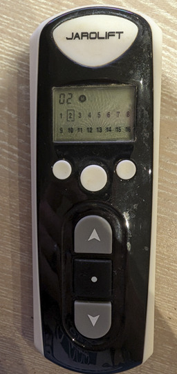

Mon domicile est équipé de 14 volets, avec chacun une télécommande sans fils, et aussi une télécommande générale.
Le constructeur ne propose pas de box.
Je ne voulais pas laisser « trainer » 14 télécommandes à proximité de chaque volets, ni courir après une télécommande générale.
Je voulais pouvoir gérer mes volets à distance, pour gérer le froid, le chaud, simuler une présence, …

Une télécommande (multi channel, pour gérer tous les volets de façon autonome mais d’un unique matériel)

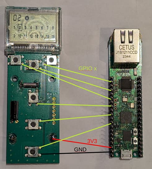

Un Pi Pico
Montage :
Démonter la télécommande et la mettre à nue.
Retirer la pile, et souder la sortie 3V3 et GND du Pico sur la télécommande, ainsi ils possèdent les mêmes références.
Analyser le mode de fonctionnement des GPIO de la télécommande.
Ici en l’occurrence, les boutons mettent au potentiel GND le GPIO du µC. Au repos, ils sont en pull-up à 3V3.
Je vais donc venir souder mes sorties GPIO du Pico, aux entrées GPIO du µC télécommande, en mode pull-up et mise à GND quand activée.
L’utilisation du « OPEN DRAIN » aurait été préférable, mais cette option n’est pas disponible sur le Pico (uniquement ESP).
Ma télécommande possède 6 boutons :
Channel plus → permet d’incrémenter la channel pilotée (grosso modo, l’identifiant du volet)
Channel moins → permet de décrémenter la channel pilotée (grosso modo, l’identifiant du volet)
Mode → Basculer de mode Manuel / Séquentiel
Haut → Commande monter du volet sélectionné
Stop–> Commande arrêt du volet sélectionné
Bas–> Commande descendre du volet sélectionné

Toute la difficulté réside dans le bon choix de la channel.
Si je viens de piloter le volet #1 et qu’ensuite je souhaite piloter le volet #13, il faut d’abord appuyer 12 fois sur le bouton « channel plus » puis sur « bas ».
Ensuite, il faut interdire à l’utilisateur de piloter un volet si un autre est en cours, car la gestion de la channel est purement prédictive, sans retour réel de la télécommande. D’où le booléen « dispo » dans le code.
