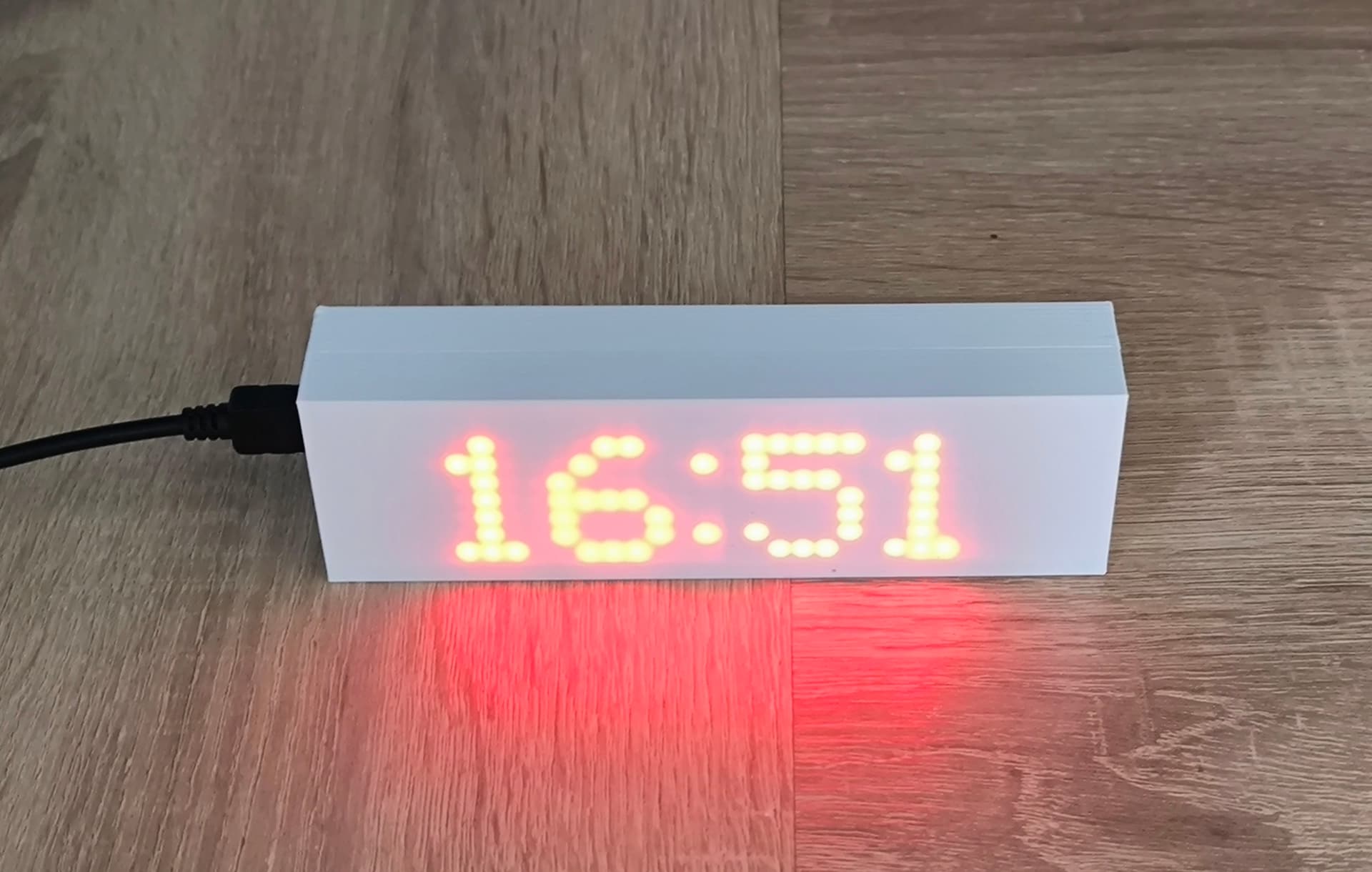

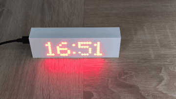

Je me lance à mon tour pour vous présentez un projet d’afficheur pour par exemple l’heure et les infos de vos capteurs. Il s’agit d’un bloc de 4 matrices 8*8 max7219 et d’un esp8266 wemos D1 mini.
Il vous permettra d’afficher ce que vous souhaitez de home assistant. L’affichage actuellement est en alternance selon un temps défini paramétrable : l’heure et une température dans mon cas.
Le coût du projet est d’environ 10€.
VID_20250927_165147

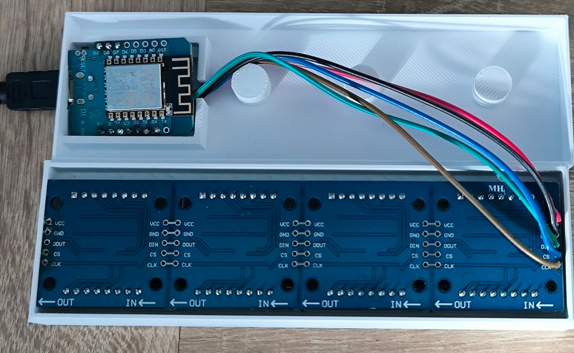

Pour celui-ci, je me suis attaché à créer un boitier compact en 3D intégrant l’afficheur et un wemos D1 et bien documenter ce projet et tout mettre à votre disposition ( fichiers d’impression 3D en stl et le fichier fusion 360 (f3d) si vous désirez le modifier tout est disponible ici.

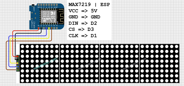

Le cablage est simple :
