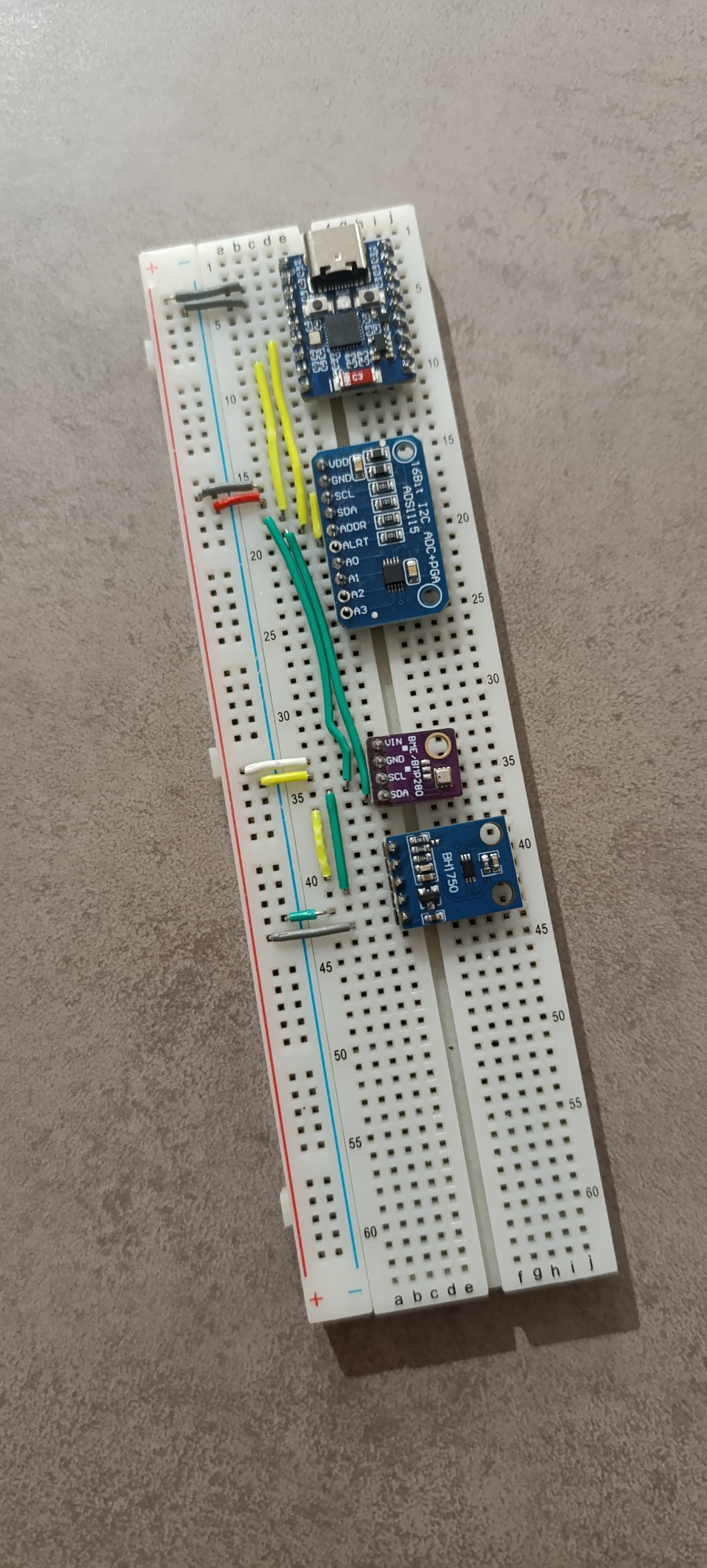

Board de développement ainsi que différents capteurs

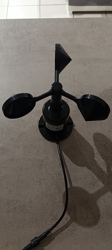

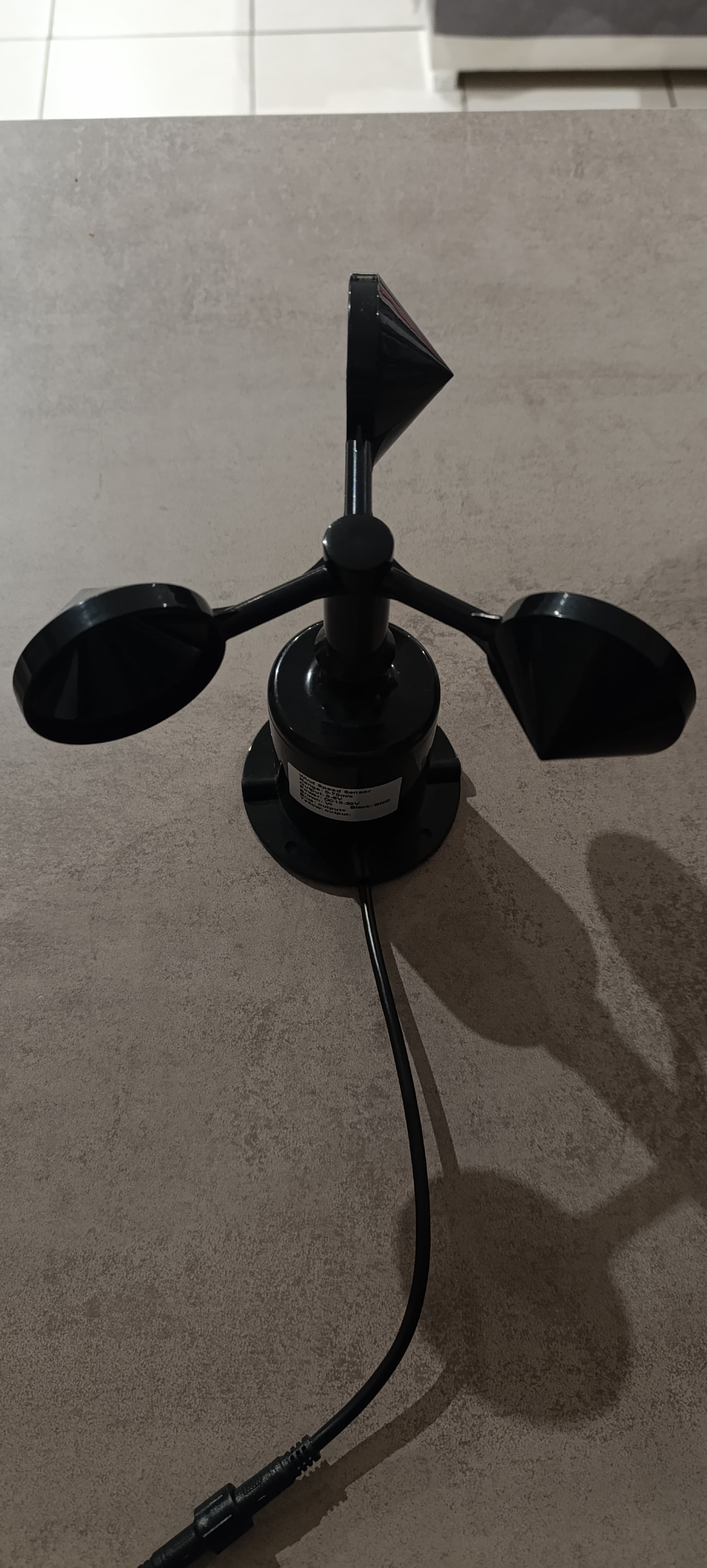

Anémomètre

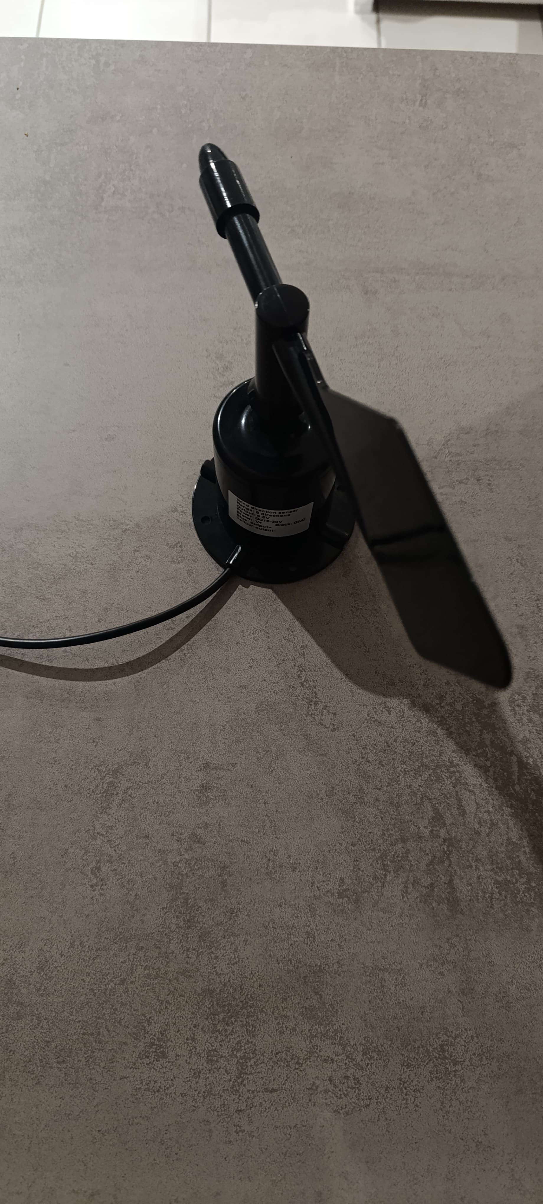

Girouette

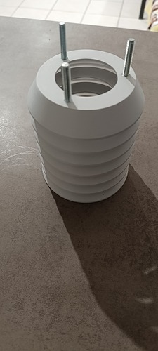

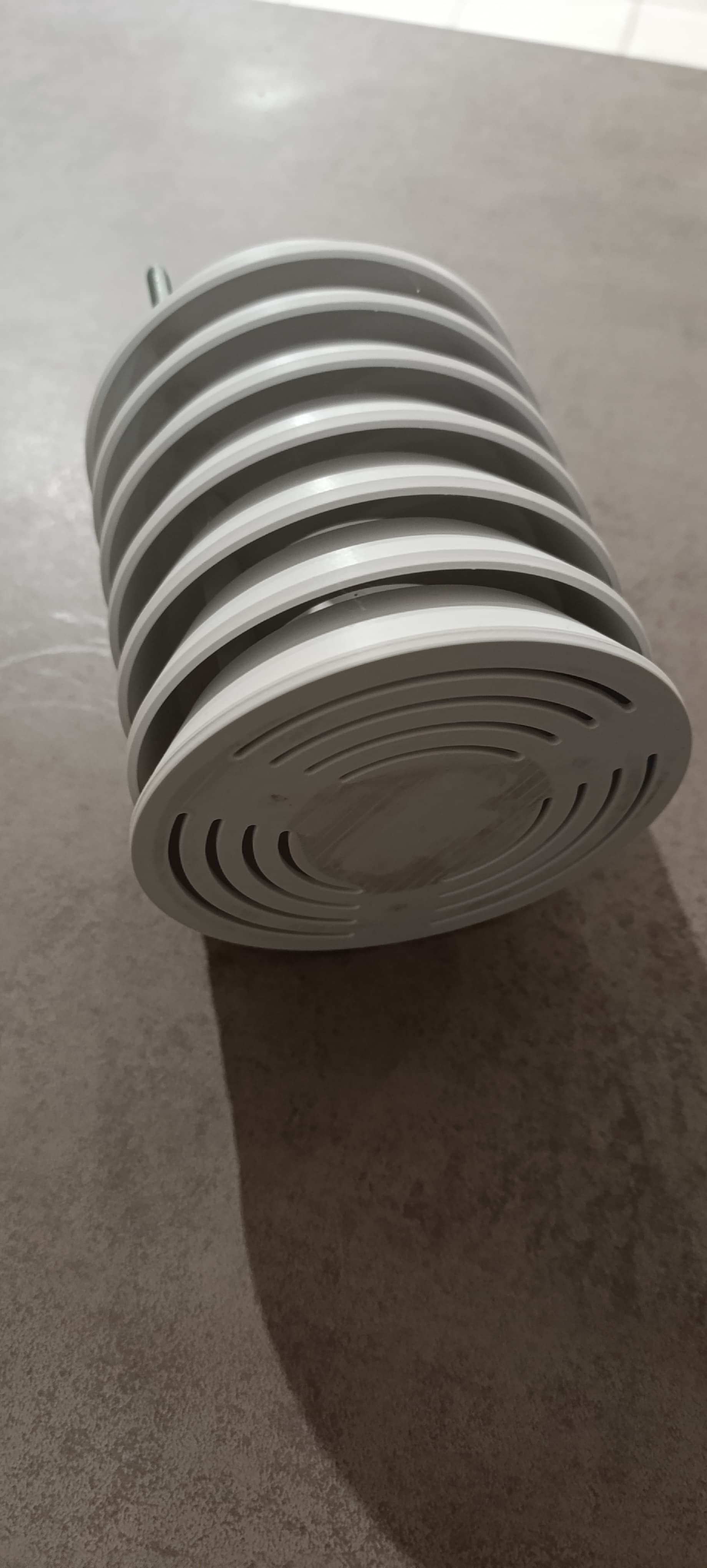

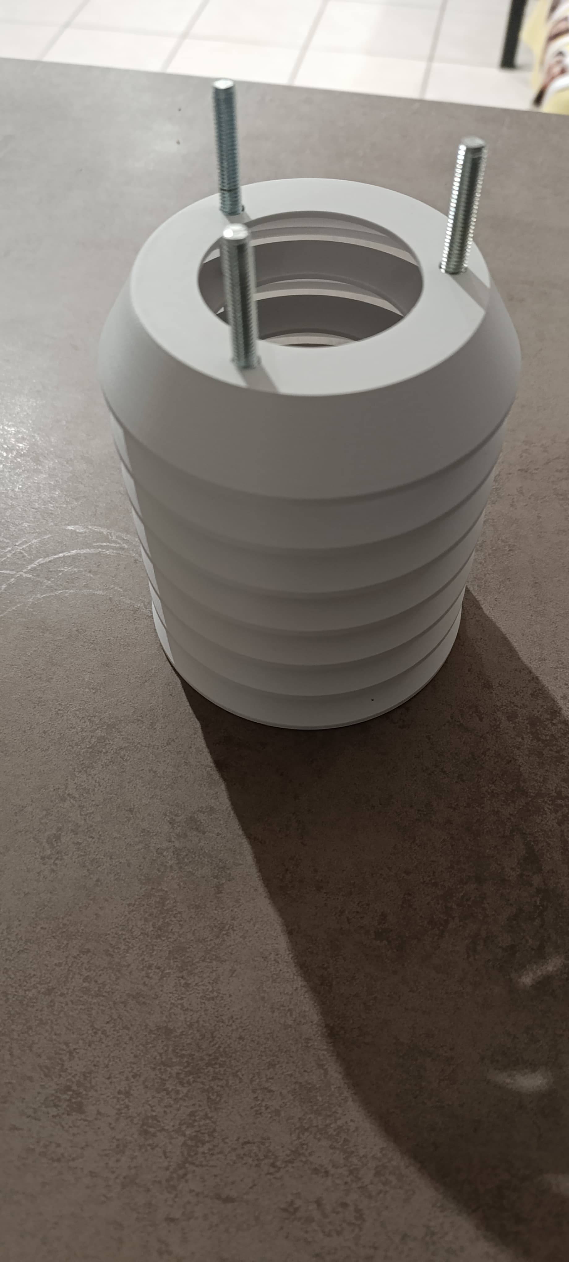

Prototype du radiation shield imprimé en 3D (ASA blanc)

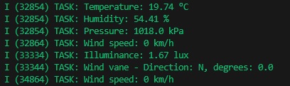

Retour console en mode debug

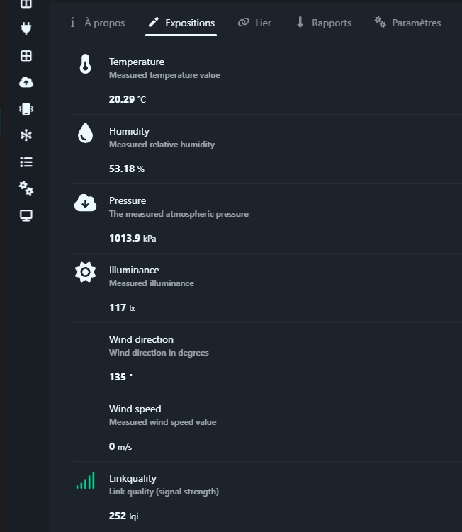

Retour d’informations avec Zigbee2MQTT
