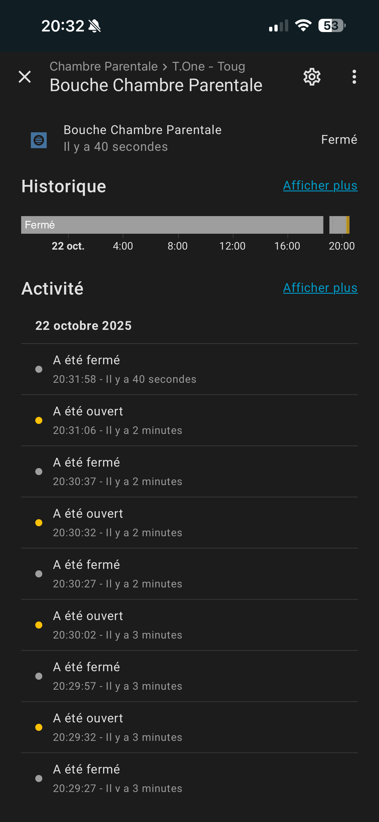

Ca a l’air bien mieux, par contre je sais pas si t’as ce phénomène mais quand une bouche est ouverte ca n’arrete pas de changer de statut :
Peux-tu avoir si la carte optocoupleurs (blanche) s’éclaire quand la bouche est vue ouverte et s’éteint quand elle est fermée ? Si c’est ça déjà ça écarte tout problème logiciel.
Ensuite il faut regarder si la carte optocoupleurs suit les LED vertes de la carte mère au niveau du bornier des bouches.

J’ai regardé j’ai bien une led allumée « fort » d’un coté de la carte et de l’autre une faible
Sur la carte tone j’ai une led verte
Par contre par moment celles de la toug s’éteignent alors que celle du tone reste fixe
Quand celles de la tout s’éteignent, l’etat passe bien à fermé.

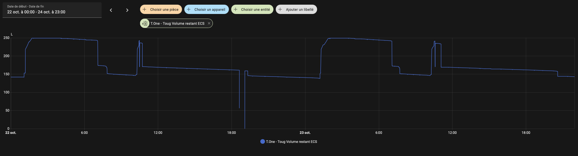

  • le nombre de litres d’eau est “étrange”. Sauf erreur le TOne fait 180L réels (et 240 en norme V40. J’ai des valeurs qui montent jusqu’a 240L donc je me dit que l’info est sur la base de la norme V40. Par contre j’ai des chutes brutales de cette quantité qui repasse vers 150/160L a des moments ou personne n’est a la maison.(vers 11H) Tu as le meme phénomène ?

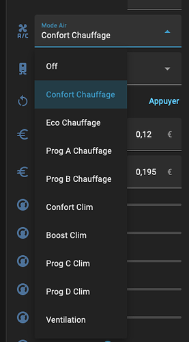

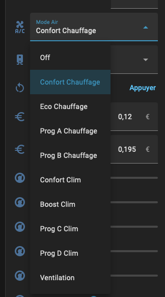

  • Lorsque je regle une température sur un des thermostats “virtuels” j’ai pas “chauffe” qui apparait, ni le mode qui se met a jour (et le curseur reste noir), tu as une idée de ce que j’ai pu oublier ? losrque j’essaye de changer le mode a la main il me dit '“l’option cool n’est pas valide pour l’entité select.toug_mode_air…”

Déjà le bon point c’est que la TOUG est bien cohérente avec ce que retourne la carte optocoupleurs, donc côté logiciel on est bon. Ce que tu remarques est intéressant, je n’ai jamais fait attention, ça signifierait que par moment on a moins de 12V sur le bornier des bouches alors que le T.One les considère ouvertes. Pour comprendre il faudrait que je tombe sur ce cas et que je mesure au multimètre ce qui se passe. Je me demande si @guix77 ou @Hugz ont déjà remarqué ce phénomène.
Je me souviens pas avoir vu des chutes, mais je regardes plus trop, ça me parait douteux effectivement.
Je me suis aussi demandé comment c’était calculé, concernant le 240L, soit comme tu dis c’est basé sur une version avec un plus gros ballon, soit ils considèrent qu’avec 170L d’eau à 50° tu peux tirer 240L d’eau à 37° (température approximative de la douche)

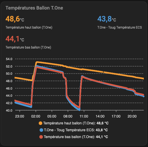

J’ai fait exactement le même graphique que toi :star_struck:
Pour info la température renvoyée par la carte mère (via le modbus) est la température basse uniquement, elle est sensiblement égale à celle que mesure la TOUG (à l’erreur de calibration de la résistance près). C’est intéressant de voir comme la température du bas baisse plus vite.

C’est ca, la norme v40 c’est fournir de l’eau mitigée a 40°
Avec un tone plein de 180L t’es sensé faire 240L a 40°
A voir pouquoi j’ai cette chute, je ne sais pas non plus ce qui déclenche un nouveau cycle de chauffe (j’ai pas d’heure pleine/creuse)

J’ai regardé j’ai la meme config que toi pour mon climate_template
climate:
  - platform: climate_template # THERMOSTAT SALON
    unique_id: salon_tone_k1a
    icon_template: mdi:home-thermometer
    availability_template: "{{ is_state('sensor.toug_aiguillage_vanne', 'Air') }}"
    modes:
      - "heat"
      - "cool"                              # Si la climatisation est activée
      - "off"
    hvac_mode_template: "{{ states('select.toug_mode_air') }}"
    set_hvac_mode:
      - action: select.select_option
          entity_id: select.toug_mode_air
          option: "{{ hvac_mode }}"
    # hvac_action_template: IDLE # Sans amélioration 2
    hvac_action_template: >- # Avec amélioration 2 # à adapter
      {% if (is_state('binary_sensor.toug_bouche_k1a', 'on')) %}
        {% if ( is_state('select.toug_mode_air', 'heat')
             or is_state('select.toug_mode_air', 'Chauffage économique')
             or is_state('select.toug_mode_air', 'Programme chauffage A')
             or is_state('select.toug_mode_air', 'Programme chauffage B')) %}
            heating
        {% elif (is_state('select.toug_mode_air', 'cool')
              or is_state('select.toug_mode_air', 'Climatisation boost')
              or is_state('select.toug_mode_air', 'Programme climatisation C')
              or is_state('select.toug_mode_air', 'Programme climatisation D')) %}
            cooling
            idle
         off
    #current_humidity_template: "{{ states('sensor.aqara_temperature_et_humidite_thermostat_k1a_humidity') }}" # Avec amélioration 3
    current_temperature_template: "{{ states('sensor.toug_temp_salon') }}"      # à adapter
    min_temp_template: >-
      {## 0°C est là pour pouvoir eteindre les thermostats muraux   ##}
         0              {##  16°C réél mini pour le mode chauffage  ##}
         0              {## 22°C réél mini pour le mode climatisation ##}
    max_temp_template: >-
          24
           31
          24        {##  pas vraiment besoin  ##}
    target_temperature_template: "{{ states('number.toug_thermostat_salon') }}"        # à adapter
    set_temperature:
      - action: number.set_value
          entity_id: number.toug_thermostat_salon                                      # à adapter
          value: "{{ temperature }}"
Par contre le souci ne viendrait pas du fait que les états possibles n’aient pas tout a fait le meme nom ?
