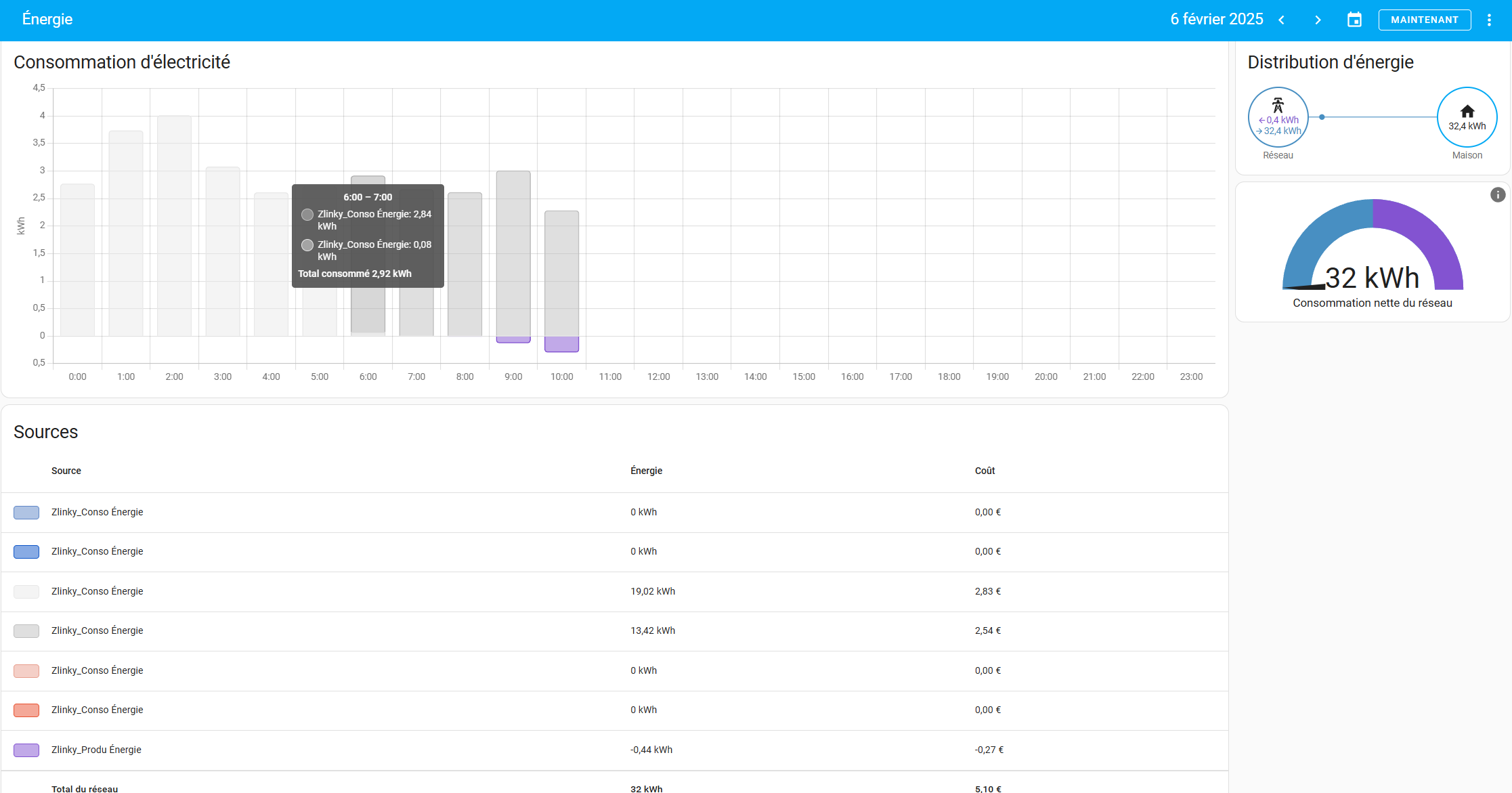

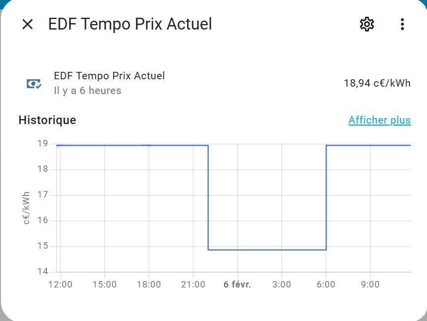

Je suis abonné EDF Tempo et reçois la couleur ainsi que le prix de l’électricité via l’intégration RTE.
J’utilise un Zlinky pour obtenir ma consommation via mon compteur électrique.

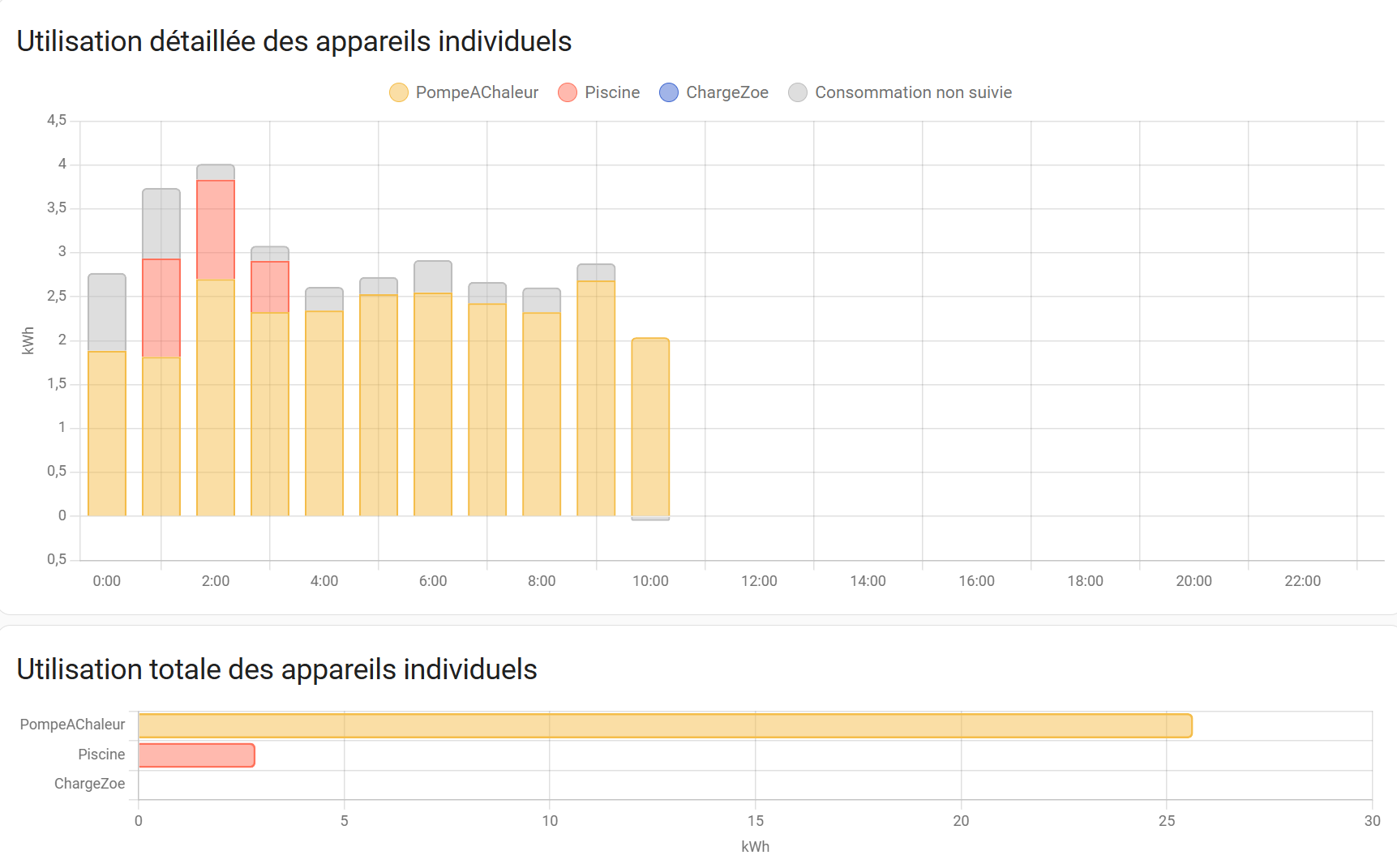

J’utilise 3 pinces ShellyEM pour mesurer la consommation de mes équipements suivants :
- Pompe à chaleur
- Charge Renault Zoe
- Pompe piscine
Ainsi, j’obtiens les informations suivantes :
sensor.edf_tempo_prix_actuel

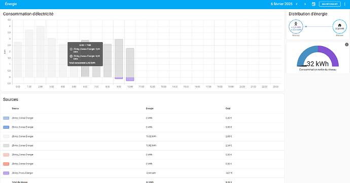

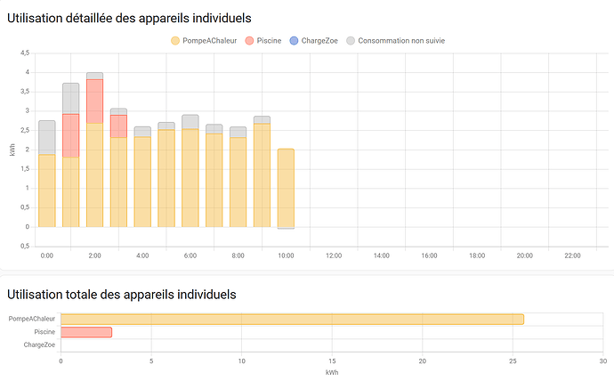

Ma Page Energie :
Je cherche à obtenir des valeurs du même type que ceux pour la consommation d’électricité dans le tableau Energie mais pour obtenir le coût de la consommation de chaque équipement.
Par exemple, pour la pompe à chaleur, j’aimerais savoir qu’elle m’a coûté X € aujourd’hui car on est un jour blanc mais Y euros hier parce qu’on était rouge. De la même manière, j’aimerais pouvoir modifier l’intervalle de temps comme avec l’intégration Energie afin d’avoir l’information sur le mois, l’année, etc.

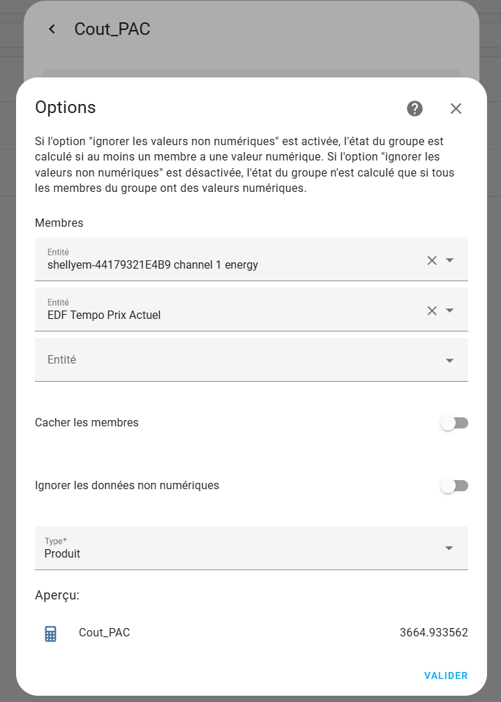

J’ai essayé de créer un sensor groupe étant la multiplication de sensor.edf_tempo_prix_actuel avec le sensor shelly de ma PAC mais obtiens un nombre étrange que je ne sais ni expliquer ni exploiter… Et je ne suis pas sûr non plus que ce soit la bonne méthode pour ce que je souhaite obtenir.
En résumé, j’aimerais avoir le coût énergétique de chacun des 3 équipements selon une période souhaitée.
Avez-vous des idées sur comment réaliser cela ?
Par ailleurs, question subsidiaire : j’ai rentré un prix statistique pour chacune des 6 options tarifaires de Tempo. Si je modifie cette valeur aujourd’hui (suite aux changements de tarifs au 01/02), est-ce que cela modifiera le prix pour toutes les statistiques antérieures ? Si oui, comment faire pour faire cohabiter l’ancien tarif jusqu’au 31/01 et le nouveau tarif dans les estimations de coût ?
Merci par avance pour votre aide
