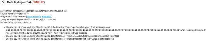

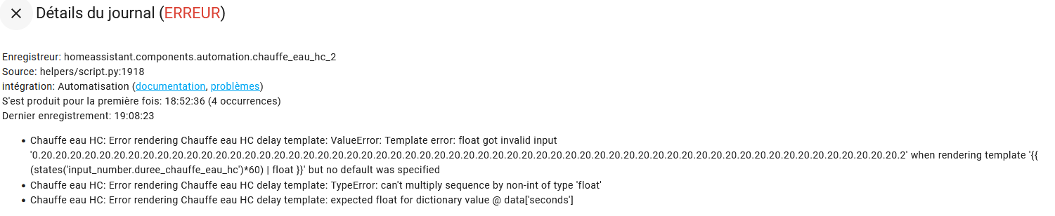

Par contre je me prends une erreur
alias: Chauffe eau HC
description: ""
  - platform: time
    at: "04:00:00"
condition:
  - condition: numeric_state
    entity_id: input_number.duree_chauffe_eau_hc
    below: 10
  - service: switch.turn_on
      entity_id: switch.chauffe_eau_switch_0
    data: {}
  - delay:
      hours: 0
      minutes: "{{ (states('input_number.duree_chauffe_eau_hc')*60) | float }}"
      seconds: 0
      milliseconds: 0
  - service: switch.turn_off
    data: {}
Pour le test, j’ai mis 0.2 pour l’input_number.duree_chauffe_eau_hc, et je teste avec les secondes (ca va plus vite pour les test :grinning:)
soit j’ai cette erreur dans les log
avec
seconds: "{{ states('input_number.duree_chauffe_eau_hc')*60 | int }}"
soit cette erreur au moment de l’enregistrement
avec
  seconds: {{ states('input_number.duree_chauffe_eau_hc')*60 | float}}
Il faut mettre ton sensor en float ou int avant de le multiplier
minutes: "{{ (states('input_number.duree_chauffe_eau_hc') |float *60 }}"
et si tu a besoin que ce soit un int en resultat tu rajoute un |int sur le tout
Ps: Outils de dev/modele permet de tester tout ça

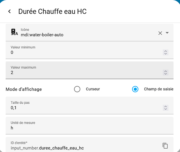

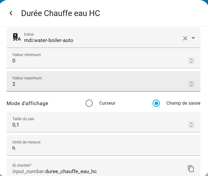

Salut @patBrid
Merci pour ton partage, je vais me lancer en me basant dessus. Tu as mis quoi comme paramètres sur ton input_number ?
Bonne soirée
Hello @Zeroth
voici les paramètres de mon input_number
l’automatisme qui renvoie la valeur dans le input_number
