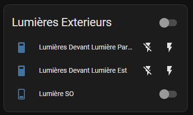

Sur le dashboard ça donne ça :
Là non plus c'est pas génant, ça n'empêche pas d'allumer en cas de besoin.
Par contre là où ça devient plus gênant, c'est que j'ai une automatisation qui pour se déclencher, à besoin de l'état des lampes (c'est comme ça dans la logique, une action qui ne se fait que si la lampe est éteinte, et ignorée si elle est déjà allumée) et comme l'état n'est pas défini, l'automatisation ne fonctionne pas comme attendu.
