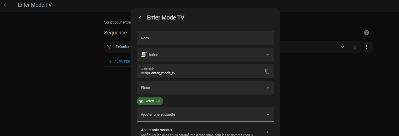

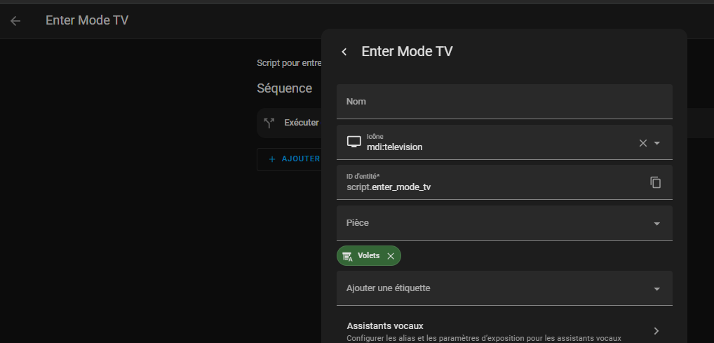

Je me permet de préciser pour les éventuels prochains lecteurs que customize permet d’associer des icones au script.
[edit je n’avais pas vu qu’on pouvait customize dans le scheduler ce qui suit est faux, je pensais au customize de ha ]Elles seront visible dans le scheduler mais ce n’est pas une personnalisation du scheduler.
Les icones (sur les automatisations ou les scripts) c’est natif, pas besoin spécifiquement de customize pour ça
