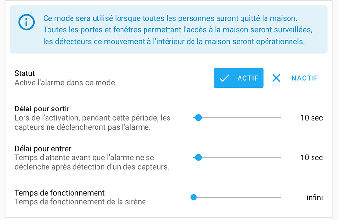

Je viens de me rendre compte que le délai pour rentrer ne fonctionne plus sur mon système.
Dès le changement d’état d’un capteur, l’alarme s’active immédiatement.
Avez-vous une idée ?
Merci d’avance

La doc GitHub - nielsfaber/alarmo: Easy to use alarm system integration for Home Assistant indique ce qu’il faut faire. C’est une configuration par capteur pour que le délai d’activation soit pris ou pas…
Merci @golfvert j’ai indirectement trouvé grâce à ta réponse.
Je ne sais pas pourquoi mais mes contacts de porte étaient dans le type « effraction » et donc pas de délai d’entrée.
