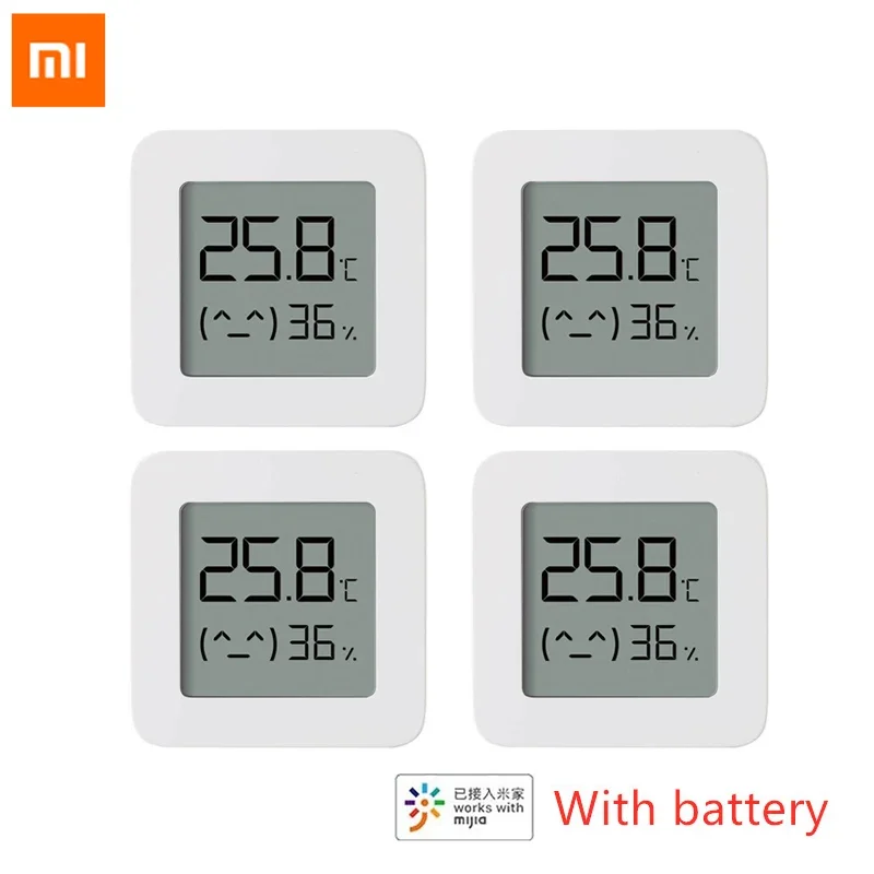

J’ai des xiaomi LYWSD03MMC en BLE qui sont flasher avec le custom firmawre pvvx et tu peu modifier les actualisation des températures ( j’ai mis toute les minutes ). Rien trouver de mieux que cela.
En bonus, il vienne de sortir un firmware qui les passe en Zigbee, le top !!
