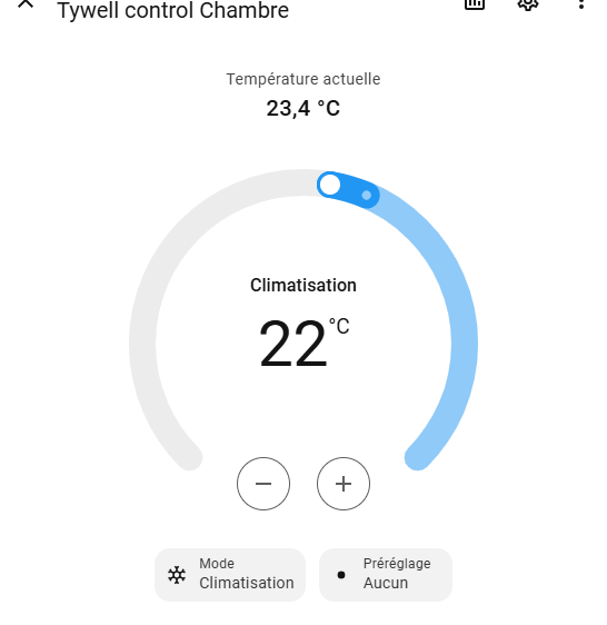

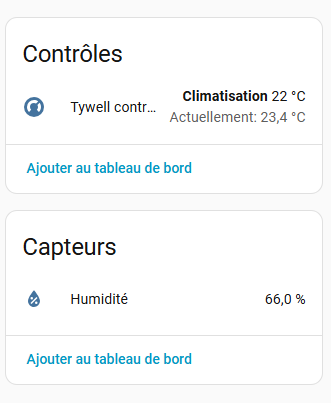

En fait l’addon de Cyril : GitHub - CyrilP/hass-deltadore-tydom-component: Delta Dore Tydom Home Assistant custom component
Se substitue au module complémentaire Tydom2mqtt. J’ai donc basculer et pratiquement tout fonctionne et j’ai le Tywell Control qui est présent.
