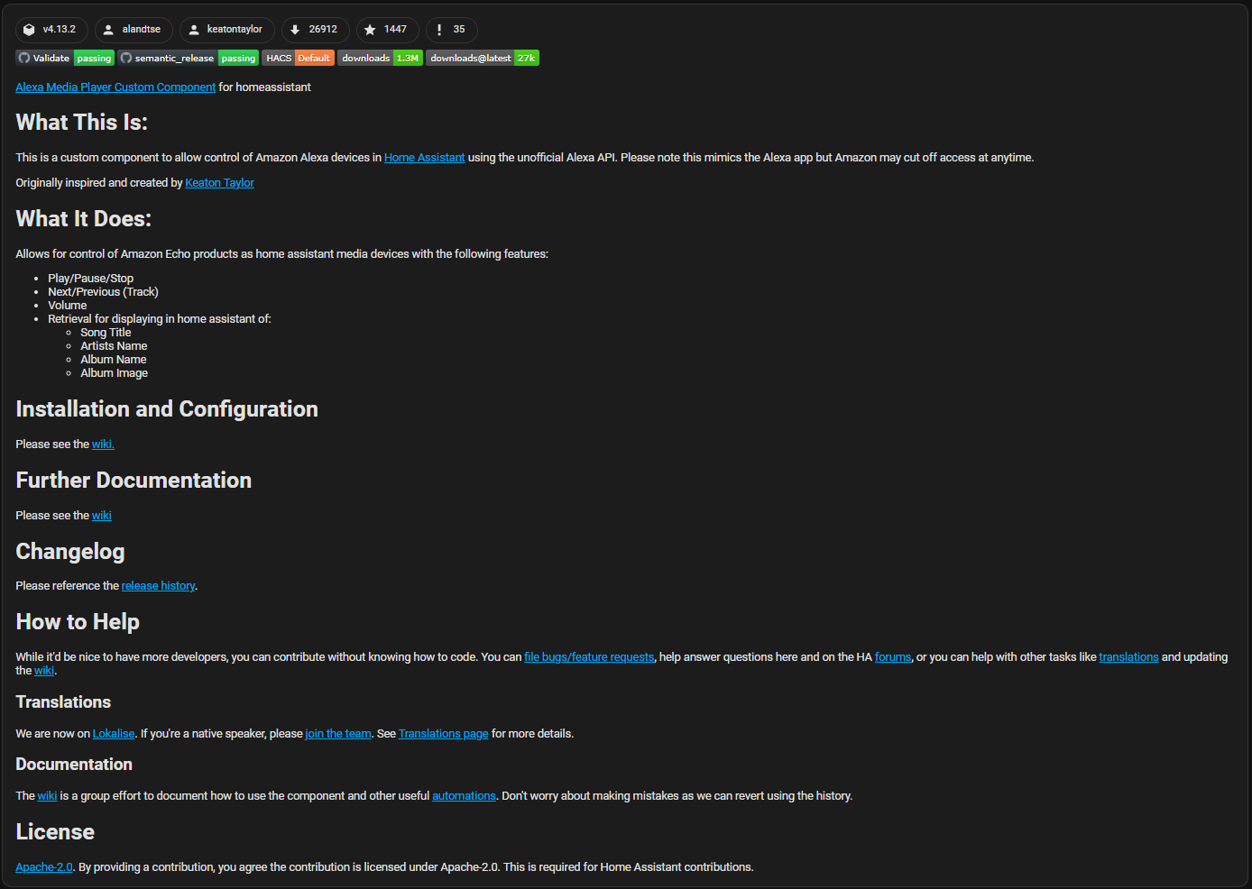

Si ça marche avec Alexa, vous avez essayé alexa-media-player sur HACS?

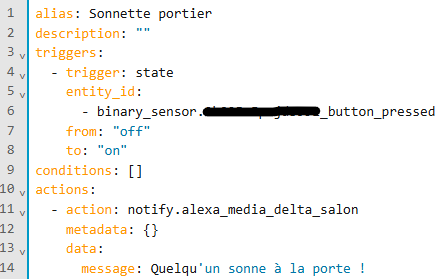

action: tts.speak
  cache: false
  media_player_entity_id: media_player.freebox_delta
  message: Les HACFiens sont les meilleurs
  language: fr
  entity_id: tts.google_translate_en_com

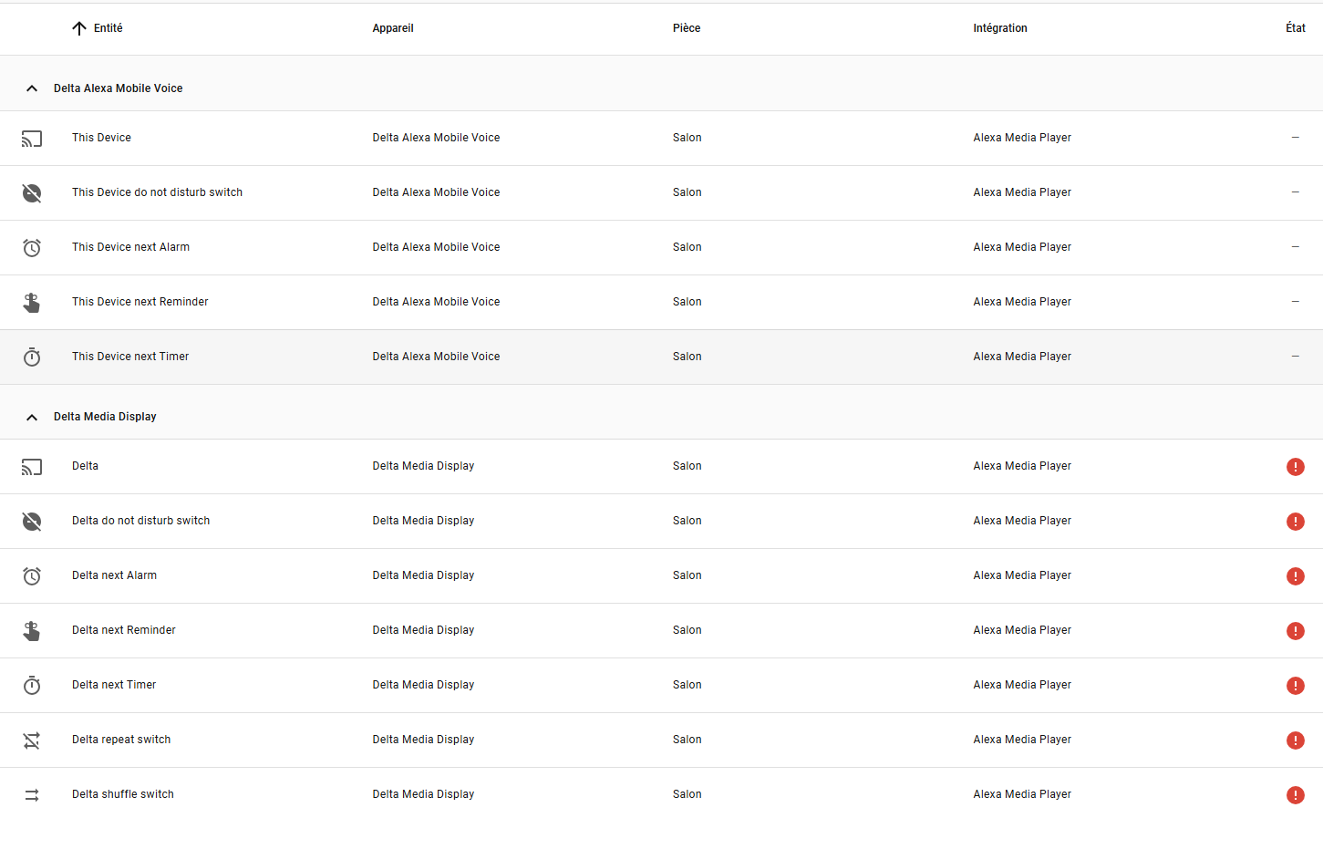

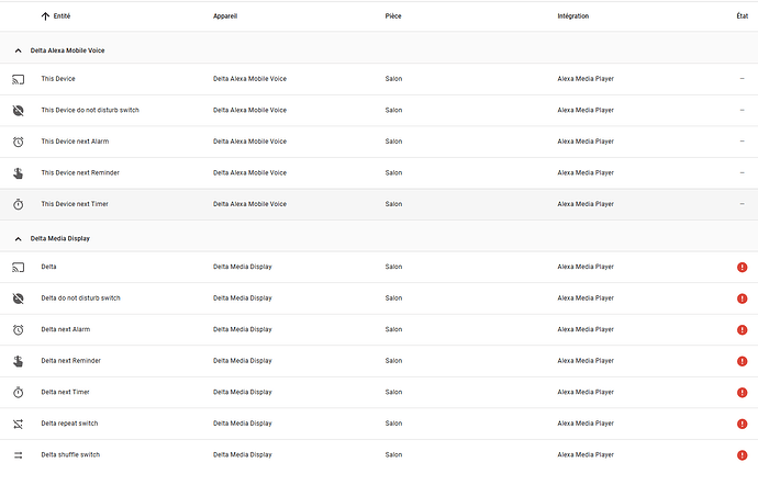

Ce que je n’arrive pas à compendre pour l’instant c’est pourquoi Alexa Media Player découvre bien ma Delta Devialet mais je peux rien envoyer dessus contrairement aux autres enceintes.
Commence par le tester via le menu « Option de développement ». Cela permet de bien vérifier que tu as la bonne entitée.
Je cherche à utiliser le delta player devialet pour lire des message vocaux envoyés par Home Assistant. J’ai essayé l’intégration Alexa Media Player comme discuté dans ce topic. Après installation et la connexion via mon compte Amazon, il me trouve 2 appareils mais avec seulement un de disponible.
J’ai aussi installé l’intégration “Google Translate Text-to-speech”.
Pourtant, lorsque j’essaie de faire lire un message via la commande suivante via l’outil de développement, je n’entends rien alors que l’exécution de l’action semble se passer correctement avec le remplacement du bouton “Exécuter l’action” par une coche verte.
