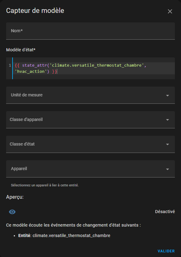

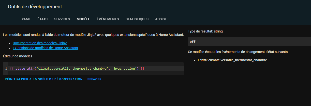

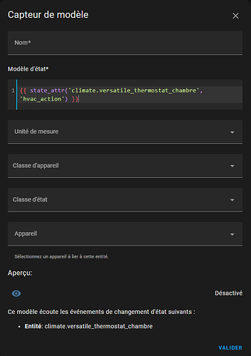

tu peux créer un template, pour avoir l’état de l’attribut hvac_action.
Dans paramètres / appareils et services. Onglet Entrée, puis créer une entrée, choisir template et Capteur de modèle.
le template à utiliser (changer l’entité par la tienne) :
{{ state_attr('climate.versatile_thermostat_chambre', 'hvac_action') }}
Après, tu peux utiliser ce capteur template dans une automatisation, comme déclencheur.

je vais essayer ta méthode pour le graphe. Merci.
Oui, tu peux faire comme t’a fait pour l’automatisation.
L’entité Climate peut être utilisé directement dans une carte thermostat également
Par contre je voulais savoir si vous n’aviez pas de problème après un redémarrage de HA avec l’addon tydom2mqtt car chez moi il ne se relance pas !
super j’ai créé une entrée et je peux la grapher, parfait, merci.
