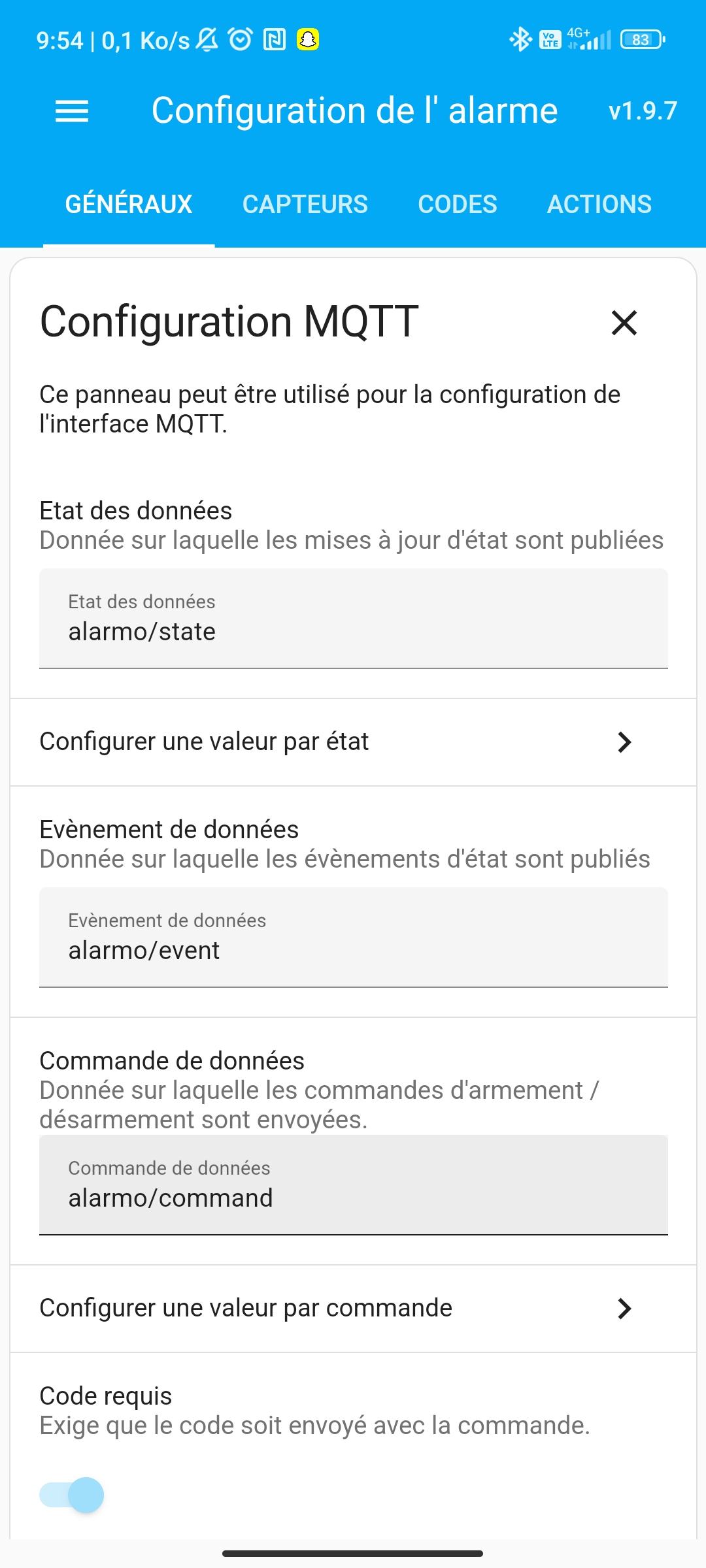

Oui je les bien activé comme tu peux voir :
Mais même sans être activé je voyais mes volets dans les capteurs mais pas ceux de mes détecteurs d’ouvertures donc je sais pas comment faire
