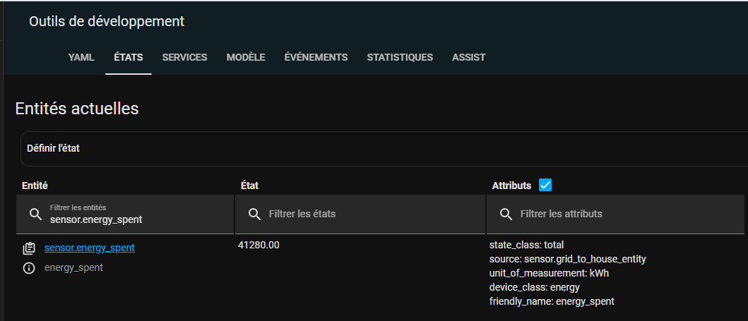

Tu peux partager son état dans :« Outils de développement » > « Etats »?

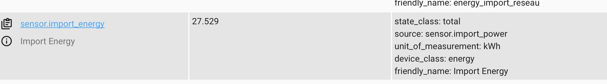

Pour que ça passe dans la dashboard ça doit avoir les attributs device_class, state_class & unit, comme ceux là:
Est ce que tu vois le sensor.import_energy dans outils de développement / états ?
Si oui tu dois pouvoir le mettre dans ton Dashboard énergie.

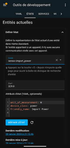

Désolé mais ce n est pas import_power qui représente une puissance et qui ne convient donc pas mais import_energy qui représente une consommation en kwh qu il faut prendre prendre. Tu l as forcément si tu as recopié mon fichier yaml en entier.
@germam il est pourtant bien en sensor.import_power là…ou alors je ne comprends plus rien…

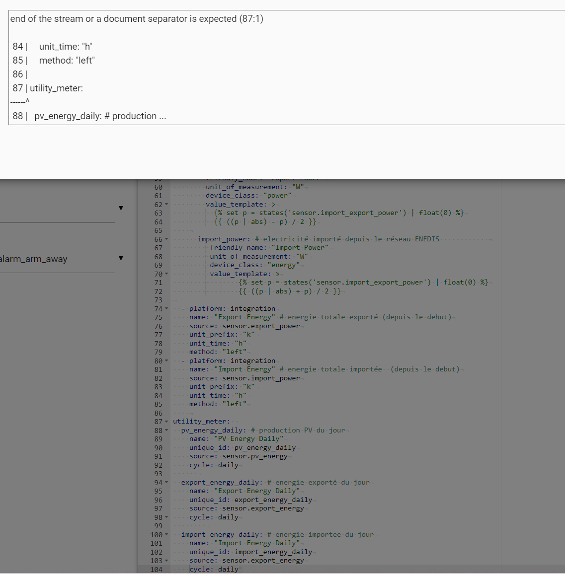

J’ai bien repris la totalité de ce qui se trouve ici en modifiant mon IP… Et dans ce code, je ne vois pas le sensor.import_energy ![]()
Il n’apparait donc pas dans les outils de developpement, en revanche, le sensor.export_energy apparait bien lui ! je dois avoir un probleme dans mon YAML mais je ne trouve pas, dans les utility meter, à la fin tu appels 2 fois le sensor.export_energy (pour l’import et l’export…) c’est normal ?

Et à cet endroit, tu me parle bien d’import energy mais avec le sensor.import_power…
Je m’y perds là… Je suis persuadé qu’il manque une bricole…mais je ne vois pas quoi…
Chez moi, ce code est dans un sensors.yaml, est ce que ca peut avoir un impact. De ce fait, j’ai supprimé le « sensor: » que tu as mis de ton coté en premiere ligne…Ca ne viendrait pas de là?
Je peux ausi voir ca en checkant le YAML dans les outils de developpement…
du coup je creuse aussi cette piste, il y a quelque chose qui coince mais je ne trouve pas la solution… ![]()
Il n’apparait pas … le sensor.export_energy apparait bien quant à lui…
Ah ben ok tout semble un peu plus clair ![]()
« utility_meter » c’est un type d’entité au même titre que « sensor »…
comme tu as créé un fichier sensor.yaml, tu ne peux y mettre que des configs de sensors.
Toute la partie utility_meter, tu peux simplement l’ajouter dans configuration.yaml. Ca devrait passer un peu mieux.

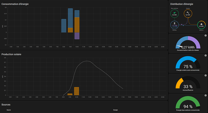

Les données remontent depuis ce matin, j’attends ce coir pour voir si tout est cohérant avec l’ECU !
