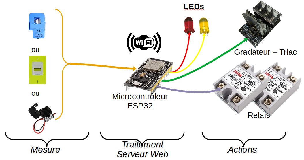

Ca serait pas plus simple l’installation d’un routeur solaire du genre de celui que Clyric a développé ?
https://ota.apper-solaire.org/about.php
salut
Effectivement le routeur solaire est la solution pour ton besoin
tu as une version modulaire
F1ATB
et une version ESPHOME
https://domo.rem81.com/2023/07/18/pv-routeur-solaire/

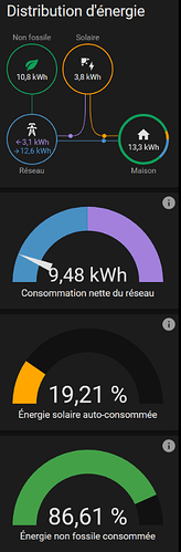

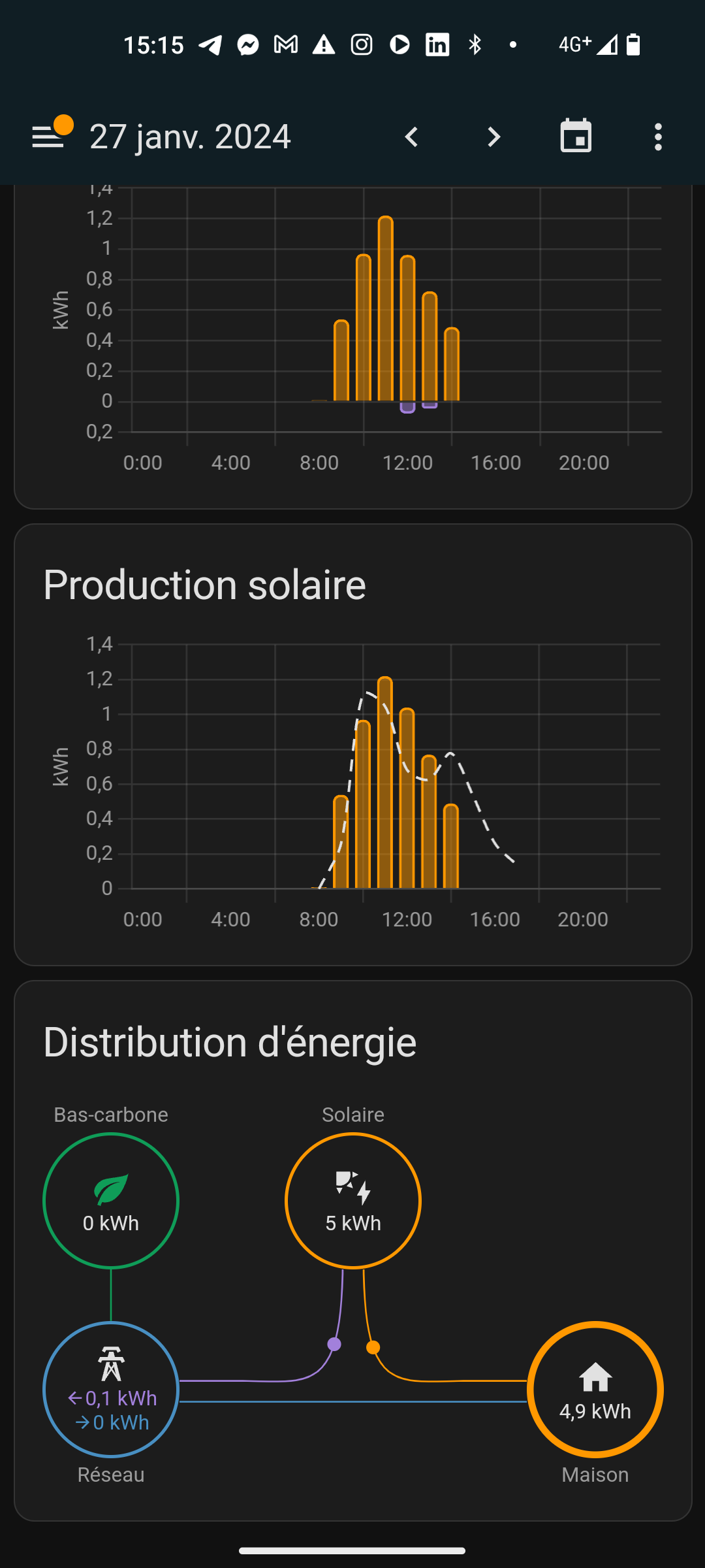

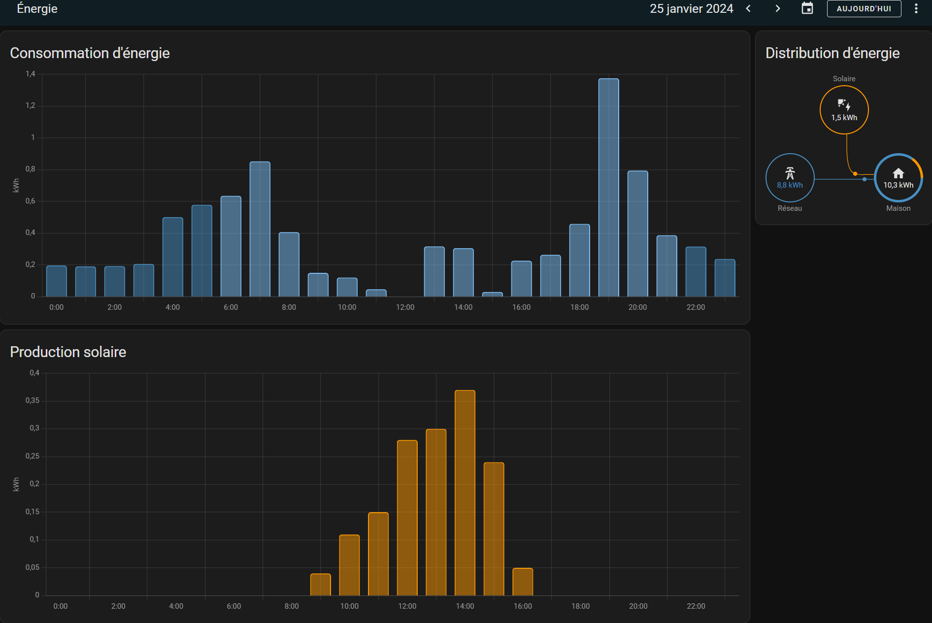

Dans un premier temps, savez vous comment obtenir ce genre de visuel dans mon dashboard energie ?
Pour le moment, j’ai ce type de dashboard, basé sur un sensors de l’integration APSystem pour la production et sur myelectricaldata pour la consommation…(probleme avec ca puisque je n’ai les données que le lendemain…).
les graphs en question commencent à apparaitre à parti du moment qu’on fournit une entité pour l’export vers le réseau.

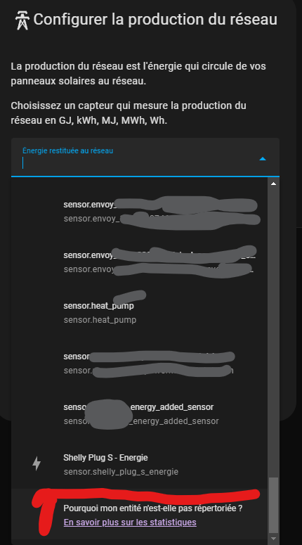

A quel endroit on peut ajouter un sensors d’export vers le réseau sur le dashboard ?
Paramètres > Tableaux De Bord > Energie.
Et puis tu as l’endroit où tu peux l’ajouter c’est écrit en toutes lettres.
OK, je n’ai pas de sensors qui permettent cela avec l’intégration APSystems… :smirk: (malgres une pince sur l’arrivée Enedis)

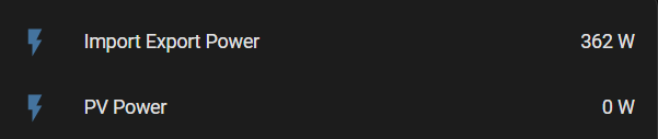

je vois les sensors,
J’arrive a afficher celà dans une carte :
mais impossible de les integrer dans le module energie…une idée ?
Bravo pour ta trouvaille.
Je note au cas où
Pour ce qui te concerne il faut mettre des sensors énergie en kWh dans le Dashboard énergie.
il faut mettre sensor.import_energy pour la consommation. J’ai complété la liste de sensors car il manquait.

Le sensor Import n’est pas dispo dans la liste… :confused:
Je viens de le tester sur mon HA, cela marche bien pour l’import_energy. Pour l’export, il faut attendre qu’il y ait un peu de soleil pour voir apparaitre une valeur. Chez moi, il vient de démarrer
As tu bien corrigé les adresses IP de ECU-C dans les commandes REST?
Par ailleurs il faudrait passer les Scan_interval des commandes rest à 300 pour éviter de surcharger l ECU-C puisqu’il se rafraichit toutes les 5 mn.
Je ne trouve pas le sensor import dans la liste…
Pour l’export je pense que ça fonctionne maintenant !
le sensor.import_energy est présent dans la liste que j’ai transmise, vérifie
