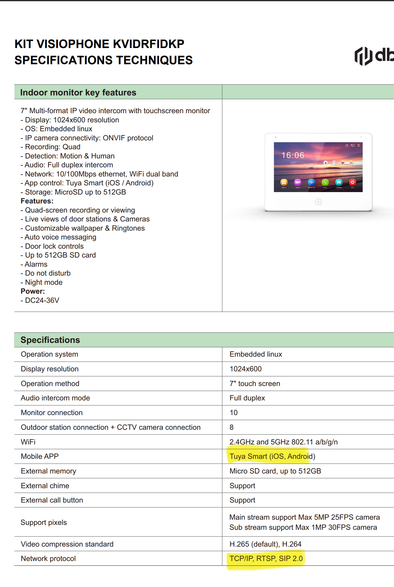

Demande d’information, portier Tuya
Je suis à la recherche d’informations sur les portiers Tuya et l’intégration dans HA
Je souhaiterais votre avis sur ce type de portier.
Pensez vous qu’il est possible de l’intégrer facilement ds HA ? Via Tuya ?
Je souhaitais avoir la vidéo du portier et la sonnerie sur le Dashboard HA.
Sur le papier ça semble pas mal mais avant d’investir j’aurais voulu savoir si certains avait déjà testé ce type de portier.
Merci pour vos retours

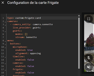

Pour la config GO2RTC:
  streams:
    sonnette::
      - "ffmpeg:http://reolink_ip/flv?port=1935&app=bcs&stream=channel0_main.bcs&user=username&password=password#video=copy#audio=copy#audio=opus"
      - rtsp://reolink_ip/Preview_01_sub
Puis utiliser la carte Frigate ( pas besoin d’avoir Frigate) pour la prise en compte du micro
type: custom:frigate-card
cameras:
  - camera_entity: camera.sonnette
    live_provider: go2rtc
    go2rtc:
      modes: []
      stream: Sonnette

Quand tu auras la carte Frigate de fonctionnelle, tu pourras eventuellement l’appeler via un popup ( browser mod) sur déclenchement du trigger " binary_sensor.doorbell_visiteur"

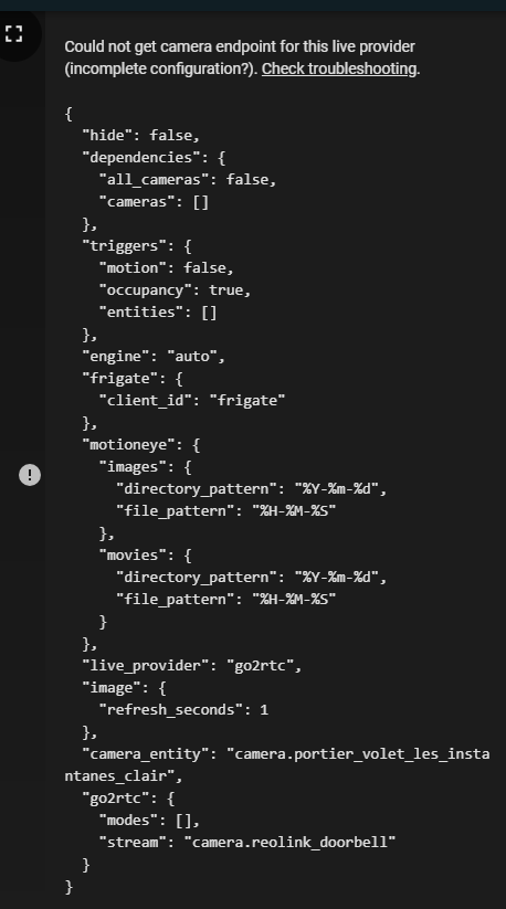

J’ai indiqué ceci dans la config de Go2RTC :
streams:
  camera.reolink_doorbell::
    - "ffmpeg:https://xxx.XXX.XXX.XXX/flv?port=1935&app=bcs&stream=channel0_main.bcs&user=username&password=password#video=copy#audio=copy#audio=opus"
    - rtsp://xxx.XXX.XXX.XXX/Preview_01_sub
j’ai une erreur :
cameras:
  - camera_entity: camera.portier_volet_les_instantanes_clair
    go2rtc:
      modes: []
      stream: camera.reolink_doorbell
menu:
  buttons:
    microphone:
      enabled: true
      alignment: opposing
    timeline:
      enabled: false
    cameras:
      enabled: false
    frigate:
      enabled: false
    download:
      enabled: false
    media_player:
      enabled: false
    mute:
      enabled: true
      alignment: opposing
    camera_ui:
      enabled: false
    live:
      enabled: false
    clips:
      enabled: false
    snapshots:
      enabled: false
  style: overlay
  position: left
  button_size: 50
live:
  controls:
    thumbnails:
      mode: none
  auto_mute: all
  preload: true
  show_image_during_load: false
dimensions: {}
media_gallery:
  controls:
    thumbnails:
      show_favorite_control: false
      show_timeline_control: false
      show_download_control: true
    filter:
      mode: none
view:
  default: live
