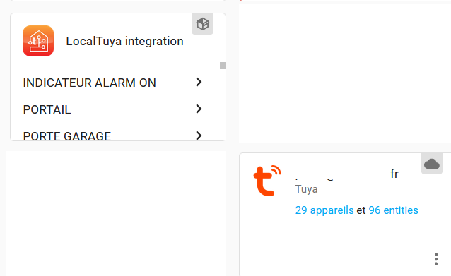

Voila les 2 intégrations qui sont installé.
Pour être plus clair voir le screen ci dessous.
Dans localtuya intégration je vois la plupart des appareils (24/29) et sa fonctionne correctement avec remonté des états sauf pour : curtain (store jardin non reconnu, détecteur fumée et eau, thermostat et interphone, les consommation des prises ne sont pas remonté.
Dans Tuya : tous les appareils sont vu, mais rien ne fonctionne correctement…
