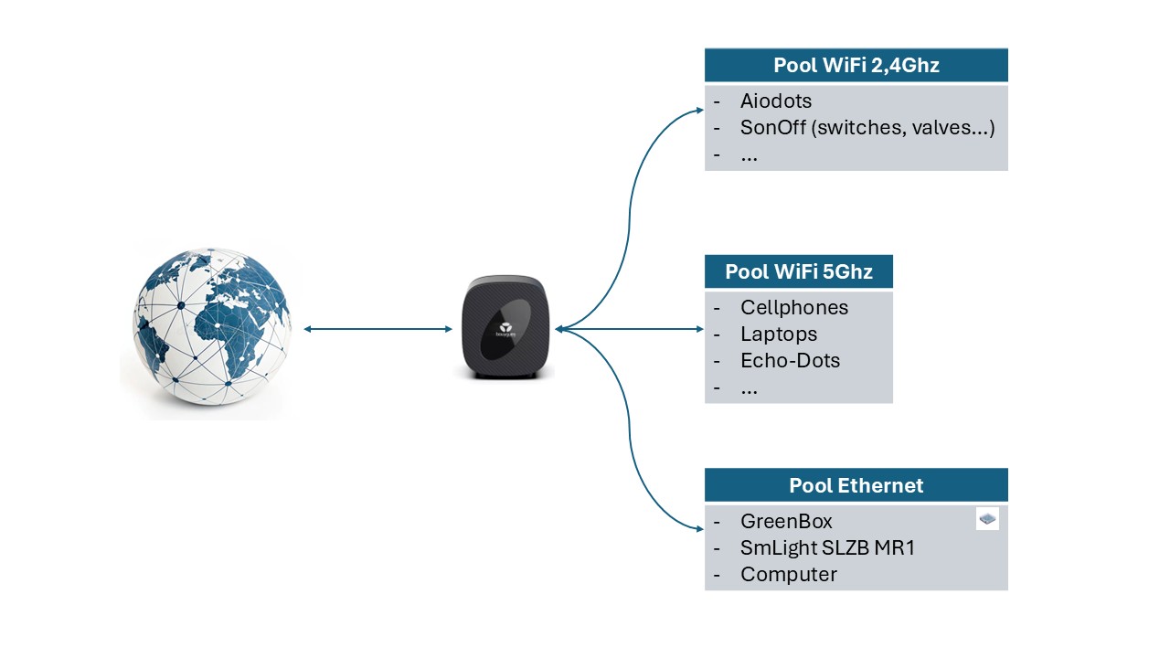

Voici à quoi ressemble peu ou prou le mapping réseau local :
Les adresses IPv4 sont standards :
Le mask est en /24
Bbox : 192.168.1.254
GreenBox : 192.168.1.150

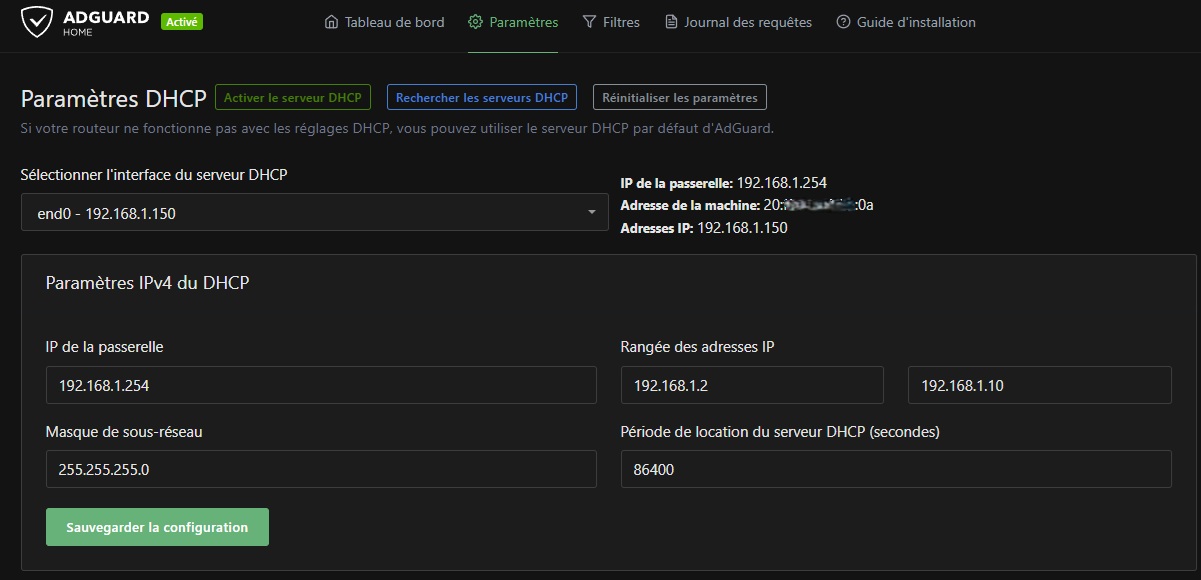

Avec la configuration standard DHCP sur Bbox : (DHCP Ad Guard Home off)
En cliquant sur « Rechercher les serveur DHCP »
J’obtiens cette erreur :
« Pour utiliser un serveur DHCP, une adresse IP statique est requise. AdGuard Home n’a pas réussi à déterminer si cette interface réseau est configurée via une adresse IP statique. Veuillez définir une adresse IP statique manuellement. »

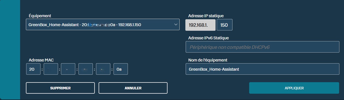

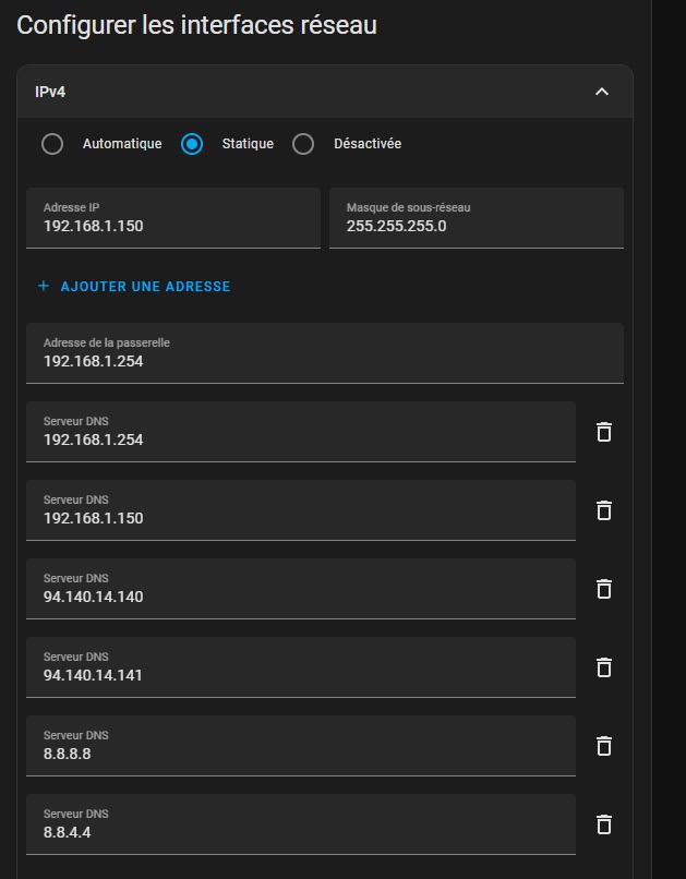

Je précise que j’ai configuré manuellement dans Home Assistant les paramètres de la carte réseaux.
Dans HA :
Dans la Bbox :

Maintenant je switch les serveurs DHCP. J’éteins le DHCP Bbox et active le DHCP AdGuard Home
Je créer sur l’interface d’Admin Bbox des règles de routage pour les ports 53,67,68 à destination du serveur DHCP AdGuard hébergé par la GreenBox (192.168.1.150).
Le problème est qu’aucuns des périphériques ne semblent joindre le serveur DHCP et obtenir leurs adressages, et donc seul les périphériques configuré manuellement fonctionnent et utilise le DNS AdGuard Home.
Si vous avez des suggestions sur mes oublies et/ou erreurs… n’hésitez pas à me faire part de vos analyses !

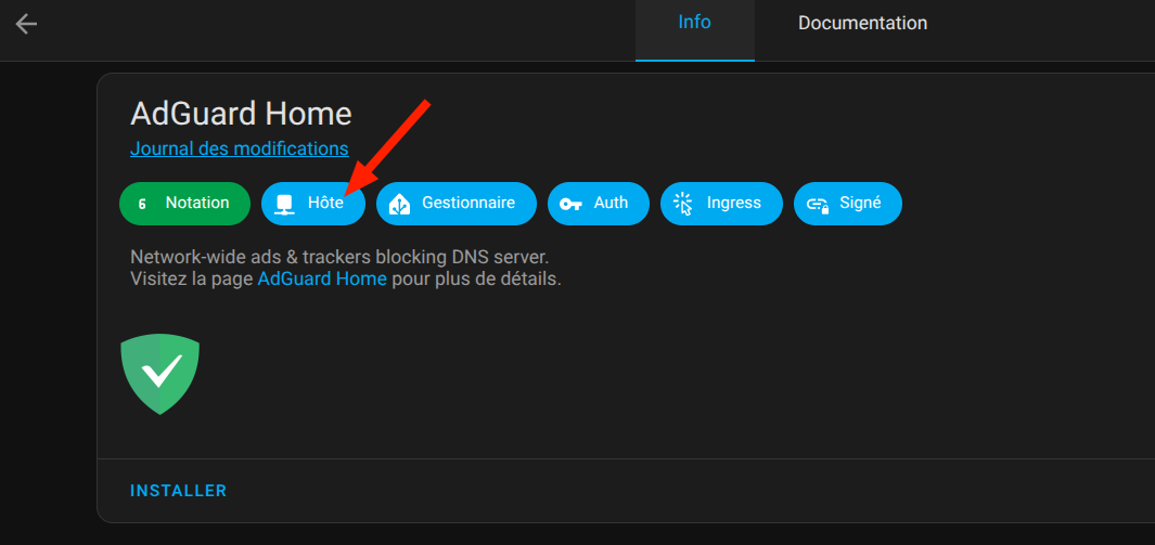

si tu veux utiliser le serveur DHCP de adguard ce qui n’est pas forcement obligatoire (sauf si tu ne peux pas changer le DNS dans le serveur DHCP de ta box)
il faut que le conteneur ADGUARD soit en mode host pour intercepter les demande DHCP REQUEST car par défaut un conteneur se trouve dans un bridge réseau particulier et ne vois donc pas les requetes DHCP
Lorsqu’on est sous HAOS, AdguardHome peut donc intercepter les requêtes DHCP ou pas ?
je viens de verifier l’addon et c’est bien le cas
car l’addon est bien en mode host
