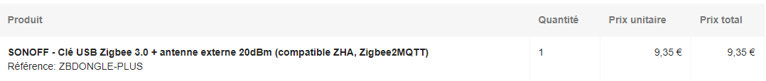

J’ai passé commande pour une sonoff CC2652P.
Pour la Skyconnect je verrai plus tard, avec les fdp ça fait quand même plus cher.
