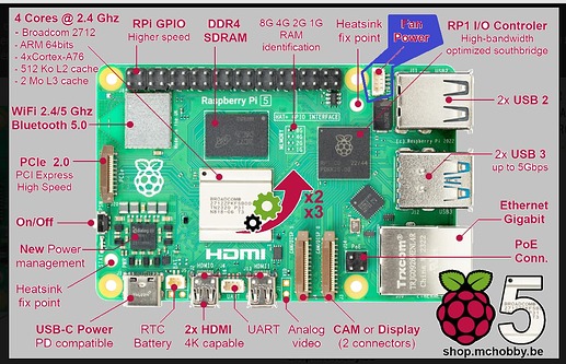

Pardon pour ce manque de précision :slight_smile:, sur le RPI5 il y a une broche dédiée dans la zone en bleue
Ok
Comme tu dois le savoir, ce port est dédié et permet une vitesse variable sur ton ventilateur.
Donc la première question que je me pose, c’est de connaitre la température de ton RPI. Le ventilo s’arrête, bien ok, mais a t’il besoin de tourner ??? Surtout au démarrage, il n’est certainement pas encore a une température très haute. Je penserai même que c’est un fonctionnement logique.
Peux tu vérifier la température ??
