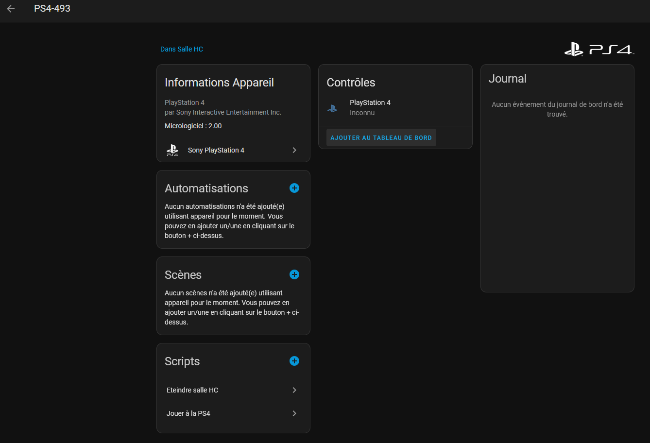

J’ai vérifié dans HA, ma PS4 est bien présente (ainsi que les scripts associés) :

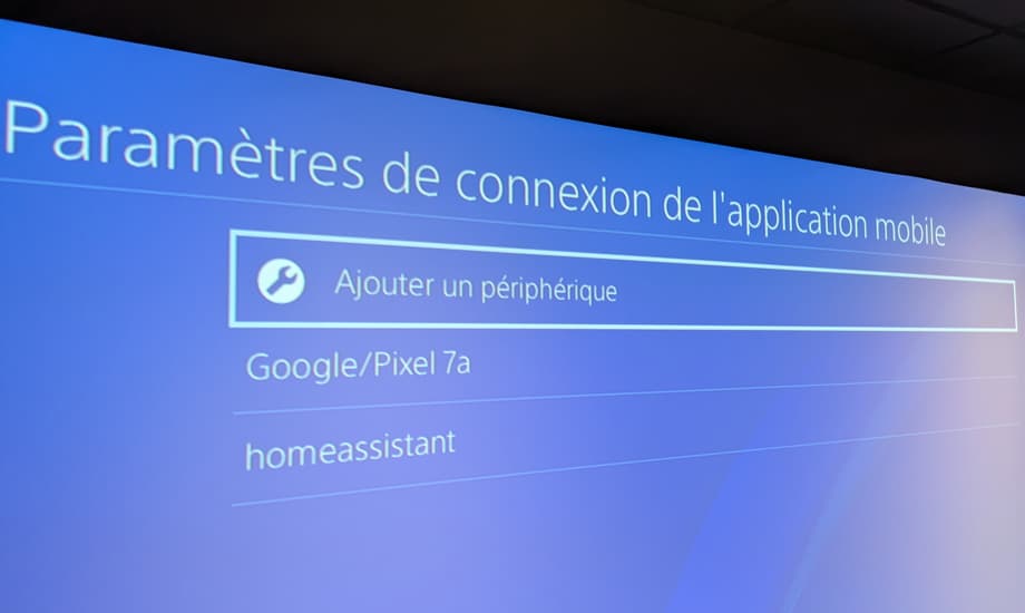

Sur la PS4, mon HA est bien identifié ainsi que mon smartphone sur lequel est installé l’application « PS4 second screen » :

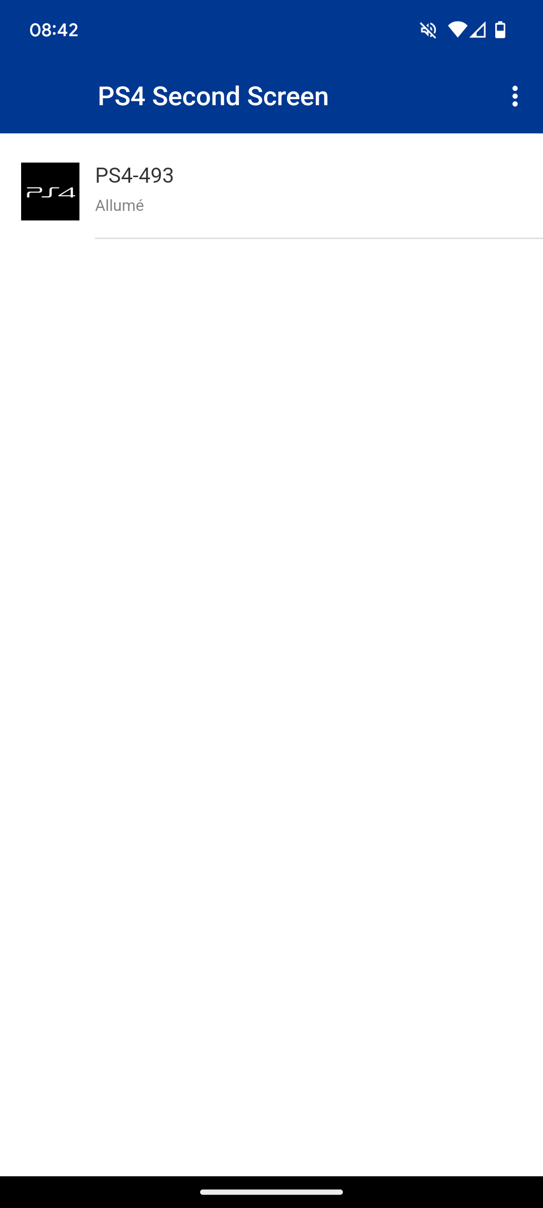

En revanche sur l’application, même en actualisant seule ma PS4 apparait, mon HA n’apparait plus (alors qu’il s’affichait bien il y a encore quelques jours) :
Est-ce que quelqu’un a déjà eu le cas ? Avez-vous une idée à me soumettre ?
