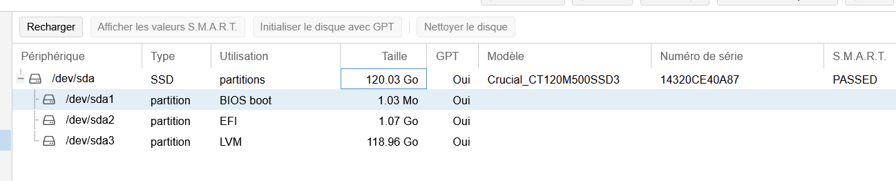

Voilà le smart
Il n’est pas sur OK.
C’est grave ?

Pour le smart il n’est que sur la disque pas sur les partitions
Place toi sur /dev/sda et lance un smart
