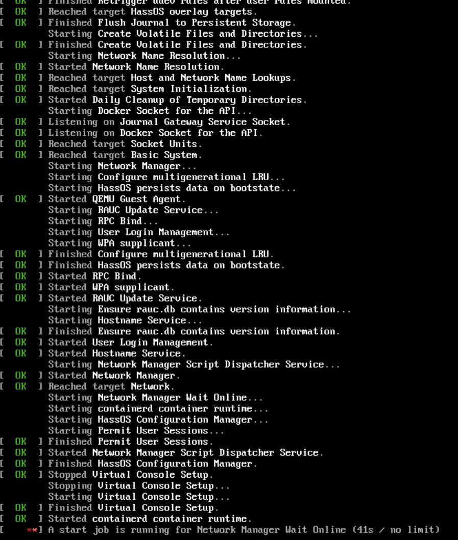

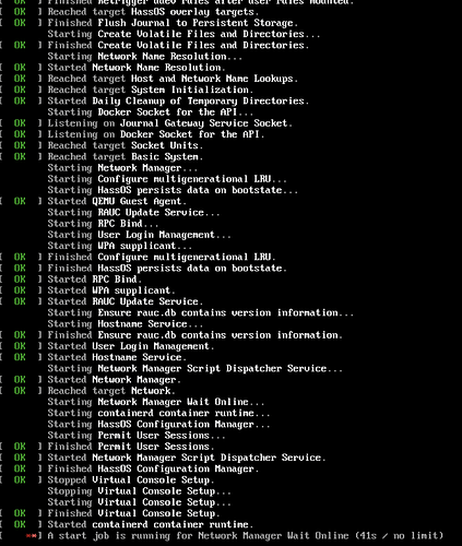

Depuis ce matin, mon home assistant ne fonctionne plus . Il tournait depuis 6 mois sans problème et là depuis ce matin la panne.

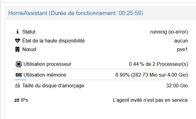

Il fonctionne sur promox et j’ai un petit drapeau jaune sur la VM
J’ai tenté un redémarrage, complet de Proxmox.
Pas de redémarrage.

Statut : running (IO ERROR)

N’ayant jamais rencontré ce problème, je ne peux répondre « par expérience », mais une simple recherche « proxmox running(io-error) » renvoie sur le forum Proxmox.

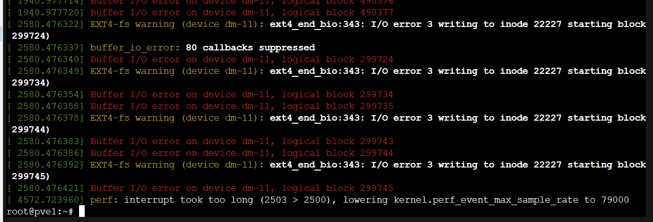

Tubas disqu en train de mourir

cela sent le changement du SSD !

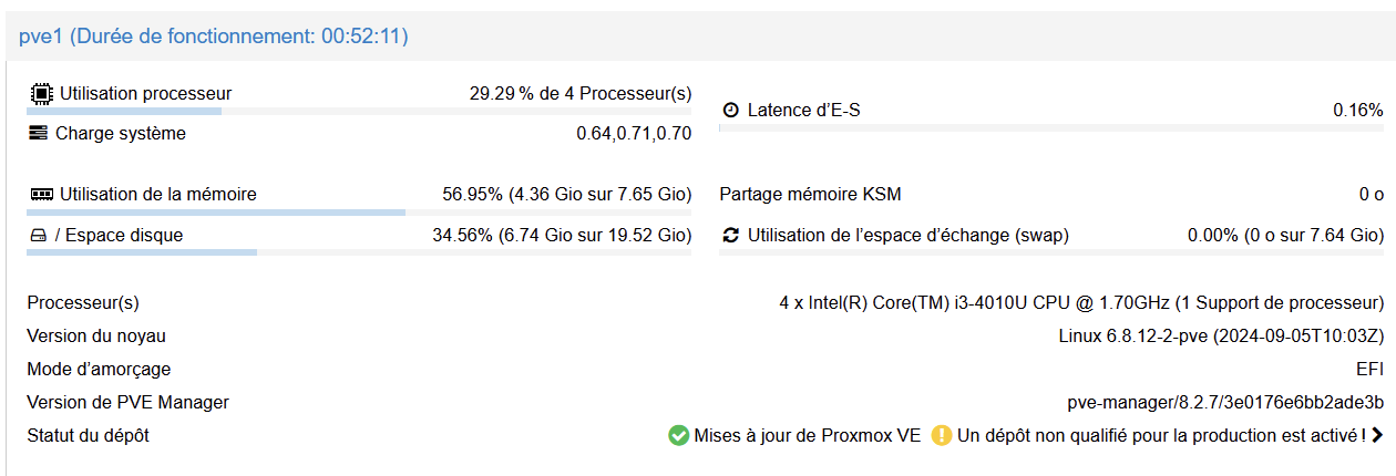

Un stockage plein c’est possible ?
Et tu as quoi dans les logs proxmox ?
En tout cas le disque plein c’est pas ce qui est indiqué. Mais comme on a que des morceau d’écran on peut pas trop voir a quoi ça correspond.
Parmi les causes évoquées sur le forum Proxmox : saturation (non pas du disque mais dépassement d’un quota).
Autres causes : problème réseau pour un stockage réseau (NFS).
Pour avoir une certitude s’il s’agit d’un problème matériel sur un disque local, le mieux est de regarder le résultat de la commande dmesg et, si besoin, de faire une analyse SMART.
A faire depuis le node Proxmox et pas sur la VM.

Mar 04 19:54:27 pve1 kernel: EXT4-fs warning (device dm-11): ext4_end_bio:343: I/O error 3 writing to inode 22223 starting block 490448)
Mar 04 19:54:27 pve1 kernel: buffer_io_error: 2 callbacks suppressed
Mar 04 19:54:27 pve1 kernel: Buffer I/O error on device dm-11, logical block 490368
Mar 04 19:54:27 pve1 kernel: Buffer I/O error on device dm-11, logical block 490369
Mar 04 19:54:27 pve1 kernel: Buffer I/O error on device dm-11, logical block 490370
Mar 04 19:54:27 pve1 kernel: Buffer I/O error on device dm-11, logical block 490371
Mar 04 19:54:27 pve1 kernel: Buffer I/O error on device dm-11, logical block 490372
Mar 04 19:54:27 pve1 kernel: Buffer I/O error on device dm-11, logical block 490373
Mar 04 19:54:27 pve1 kernel: Buffer I/O error on device dm-11, logical block 490374
Mar 04 19:54:27 pve1 kernel: Buffer I/O error on device dm-11, logical block 490375
Mar 04 19:54:27 pve1 kernel: Buffer I/O error on device dm-11, logical block 490376
Mar 04 19:54:27 pve1 kernel: Buffer I/O error on device dm-11, logical block 490377
Mar 04 19:54:55 pve1 pvedaemon[965]: VM 102 qmp command failed - VM 102 qmp command ‹ guest-ping › failed - got timeout

Mar 04 20:05:06 pve1 kernel: EXT4-fs warning (device dm-11): ext4_end_bio:343: I/O error 3 writing to inode 22227 starting block 299724)
Mar 04 20:05:06 pve1 kernel: buffer_io_error: 80 callbacks suppressed
Mar 04 20:05:06 pve1 kernel: Buffer I/O error on device dm-11, logical block 299724
Mar 04 20:05:06 pve1 kernel: EXT4-fs warning (device dm-11): ext4_end_bio:343: I/O error 3 writing to inode 22227 starting block 299734)
Mar 04 20:05:06 pve1 kernel: Buffer I/O error on device dm-11, logical block 299734
Mar 04 20:05:06 pve1 kernel: Buffer I/O error on device dm-11, logical block 299735
Mar 04 20:05:06 pve1 kernel: EXT4-fs warning (device dm-11): ext4_end_bio:343: I/O error 3 writing to inode 22227 starting block 299744)
Mar 04 20:05:06 pve1 kernel: Buffer I/O error on device dm-11, logical block 299743
Mar 04 20:05:06 pve1 kernel: Buffer I/O error on device dm-11, logical block 299744
Mar 04 20:05:06 pve1 kernel: EXT4-fs warning (device dm-11): ext4_end_bio:343: I/O error 3 writing to inode 22227 starting block 299745)
Mar 04 20:05:06 pve1 kernel: Buffer I/O error on device dm-11, logical block 299745
Mar 04 20:05:13 pve1 pvedaemon[962]: VM 102 qmp command failed - VM 102 qmp command ‹ guest-ping › failed - got timeout

Mar 04 21:05:06 pve1 kernel: EXT4-fs warning (device dm-11): ext4_end_bio:343: I/O error 3 writing to inode 22227 starting block 299724)
Mar 04 21:05:06 pve1 kernel: Buffer I/O error on device dm-11, logical block 299724
Mar 04 21:05:06 pve1 kernel: EXT4-fs warning (device dm-11): ext4_end_bio:343: I/O error 3 writing to inode 22227 starting block 299734)
Mar 04 21:05:06 pve1 kernel: Buffer I/O error on device dm-11, logical block 299734
Mar 04 21:05:06 pve1 kernel: Buffer I/O error on device dm-11, logical block 299735
Mar 04 21:05:06 pve1 kernel: EXT4-fs warning (device dm-11): ext4_end_bio:343: I/O error 3 writing to inode 22227 starting block 299745)
Mar 04 21:05:06 pve1 kernel: Buffer I/O error on device dm-11, logical block 299745
Mar 04 21:05:06 pve1 kernel: EXT4-fs warning (device dm-11): ext4_end_bio:343: I/O error 3 writing to inode 22227 starting block 299743)
Mar 04 21:05:06 pve1 kernel: Buffer I/O error on device dm-11, logical block 299743

Il suffit de rechercher I/O error dans ce log : vu le nombre, très probablement un problème disque
Donc un changement de disque s’impose.
