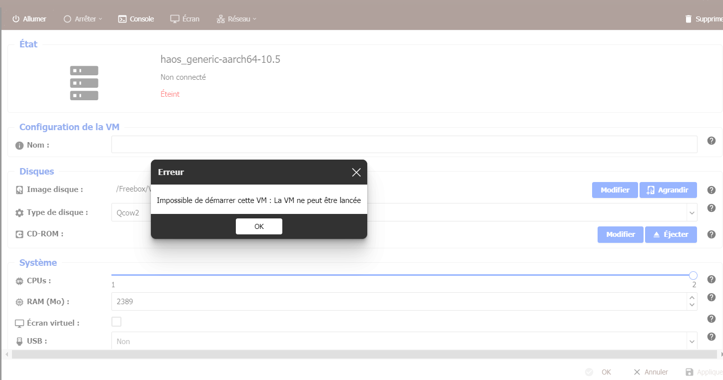

Je fais tourner depuis plusieurs mois Home Assistant en VM sur la Freebox Delta. Suite à une coupure de courant, la Freebox Delta affiche un message d’erreur au démarrage de HA :
IMPOSSIBLE DE DÉMARRER CETTE VM : LA VM NE PEUT ÊTRE LANCÉE.
Je ne sais pas quoi faire et je n’ai jamais pensé à sauvegarder.

Effectivement je nai pas plus d’info, le problème c’est que je n’ai plus accès à rien, sur le disque dur j’ai bien acces au fichier qcow2. je pense que mon fichier qcow2 est corompu.
Effectivement, je n’ai pas plus d’infos que ça, le problème c’est que je n’ai accès à plus rien. Sur le disque dur de la freebox j’ai deux fichiers qcow2. Je pense qu’avec la coupure, ils se sont endommagés. Existe-t-il un logiciel qui répare ce type de fichiers ?
Réparer je ne sais pas
Mais le qcow2 est un standard donc tu as des outils pour les ouvrir
Tu as pas des logs voir ce qui cloche
Essayez d’avoir les logs lors du lancement de la VM depuis la console accessible depuis le gestionnaire des VM
J’ai pas d’autre message, ni de log
Et dans les répertoires y’a pas de fichiers de logs ous se trouvent les fichiers qcow2
Ouvrez la console et depuis la fenêtre de la console vous faites démarrer la VM !
