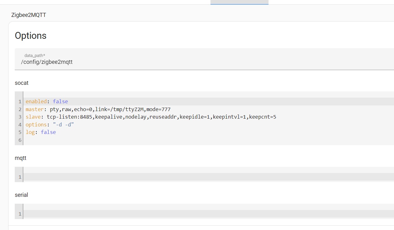

As tu configuré correctement l’adresse de ton périphérique (une capture de l’onglet configuration de l’addon zigbee2mqtt est souhaitable)

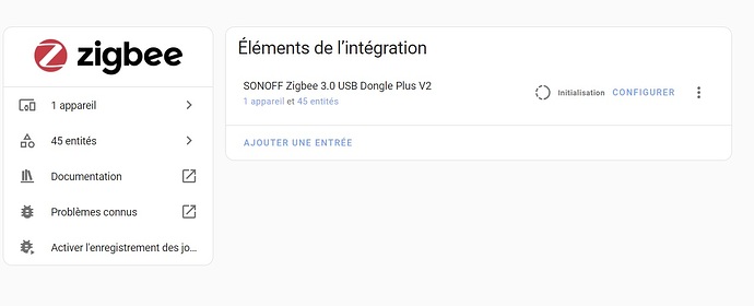

N’aurait tu pas ZHA de configuré qui bloquerait l’accès a ton périphérique une capture de la page périphérique et service serait bienvenue aussi
En PJ des copies d ecran de la config ZigBeetoMqtt et de l appareil
Celle ci est en mode initialisation, quand je clique dessus, elle me propose de migrer vers une nouvelle « radio » Faut il suivre cette voie ou repartir à zéro ?
:warning: Dans tes copies d’écran, on voit qu’il manque des configurations pour z2m (mqtt et serial).
Dans la 2éme copie, ç’est ZHA! Tu ne dois pas avoir ZHA et z2m!

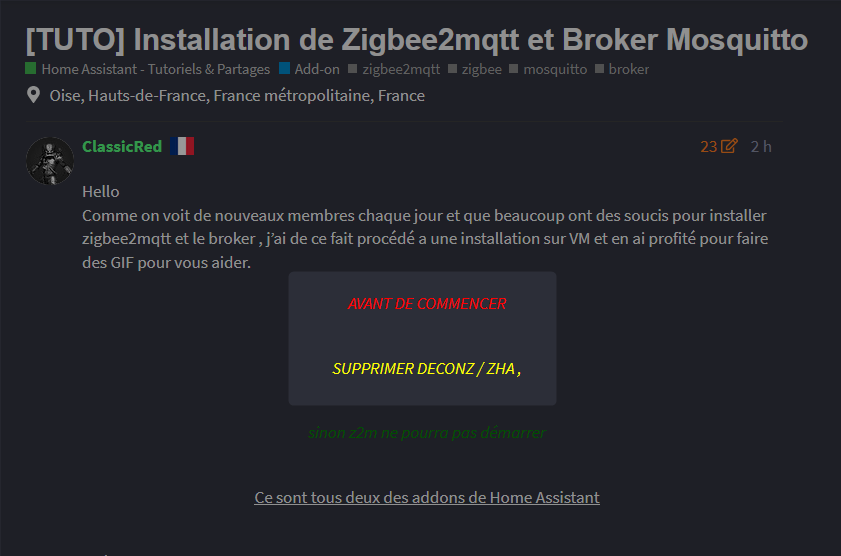

Repars de zéro en suivant ce tuto : [TUTO] Installation de Zigbee2mqtt et Broker Mosquitto, tu ne devrais pas avoir de soucis.

Si tu veux utiliser zigbee2mqtt il faut absolument désactiver ZHA
Il faut « juste » lire le tuto :wink:
Il y a écris supprimer, mais ce n’est plus possible. Il faut le désactiver ou ignorer.
Donc ne pas appuyer… Pour desactiver ZHA, il y a une commande speciale ?
Sur mon ecran (fond blanc) je ne suis pas arrive a lire la consigne en jaune du tutoriel !
Un @Moderateur pour modifier la couleur du texte dans le tuto ?
Et modifier le texte en « SUPPRIMER/DESACTIVER/IGNORER DECONZ / ZHA »
Si si il faut le désactiver
Sinon il accapare le port série de l’adaptateur zigbee
Fait : Yellow => Orange

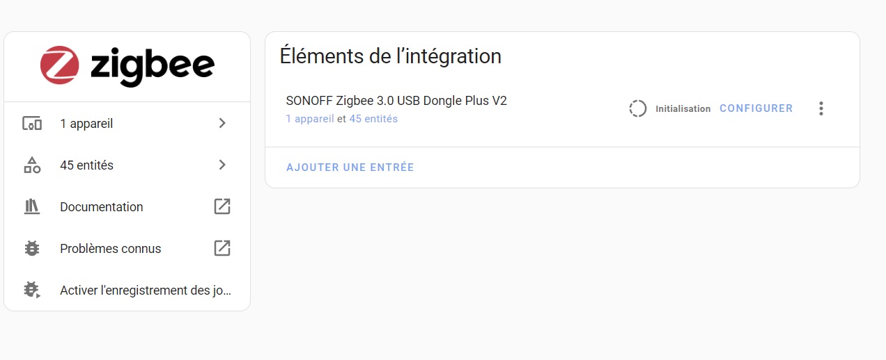

Merci pour votre aide. J 'ai desactivé l’integration ZHA de la cle Sonoff et procede a la config de Mosquitto et Zigbee2mqtt. Redemarre HA. Mais le module complementaire ne demarre toujours pas. ;-(

On peut voir ta conf de zigbee2mqtt
Car vue que tout était vide au dessus qu’à tu mis au niveau du serial?

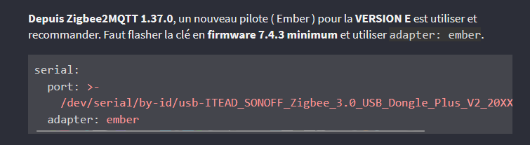

As-tu flasher ta clé et mis « ember » ?
