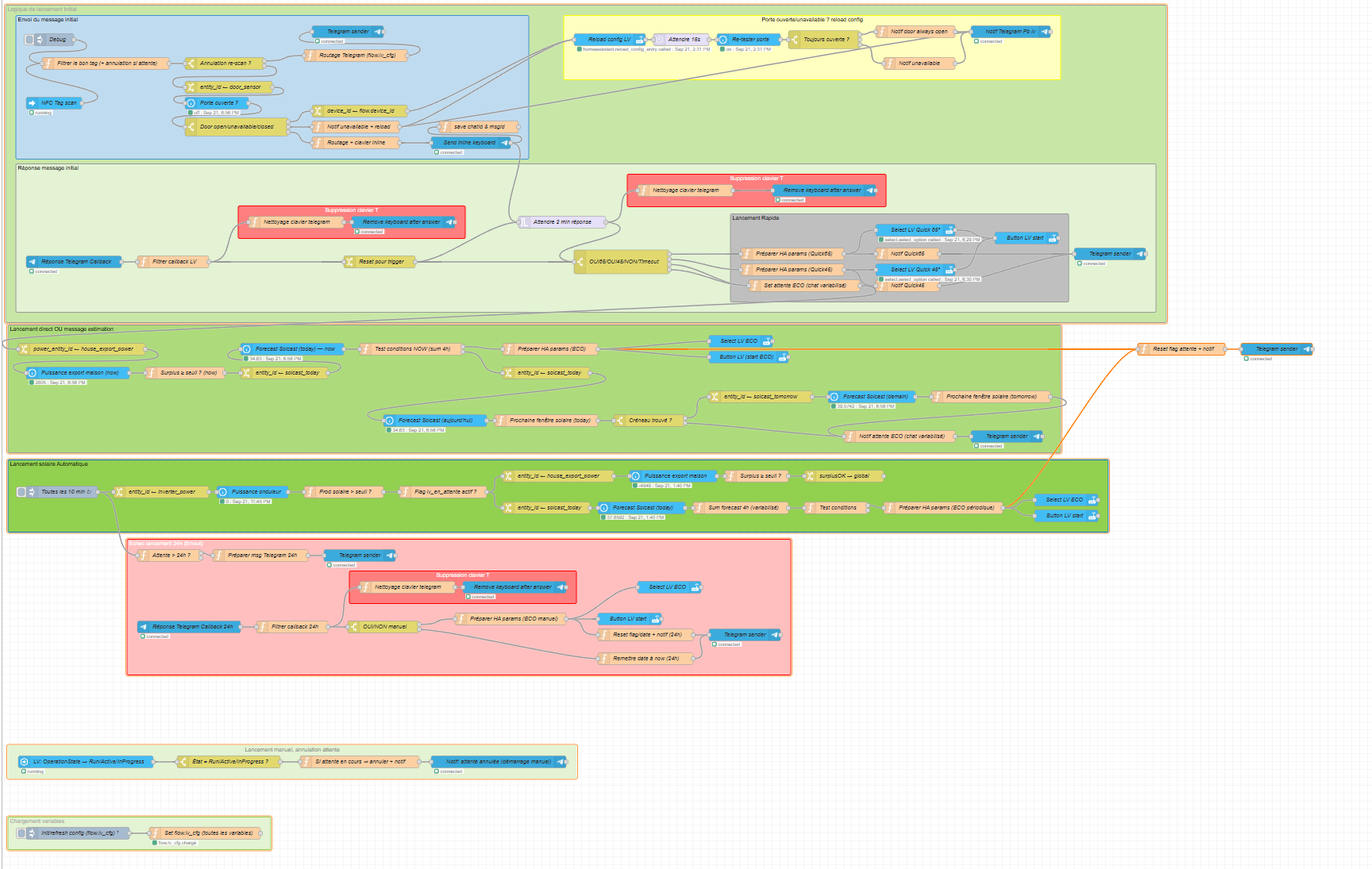

Vue d’ensemble :
Le flow gère 3 usages :
  1. Scan NFC → question “urgent ?” → soit démarrage rapide (45/65°C), soit mise en attente solaire.
  2. Attente solaire → déclenchement auto si surplus + forecast OK (toutes les 10 min), ou envoi d’une estimation du prochain créneau si ça ne part pas “now”.
  3. Annulations intelligentes → si re-scan du tag pendant l’attente, ou démarrage manuel du LV, l’attente est désarmée + notif.
Tout est variabilisé via flow.lv_cfg (entités, device_id, seuils, chats Telegram).
Parcours clés
  • Scan NFC
    • Porte ouverte/unavailable ? → reload + notifs dédiées.
    • Sinon clavier OUI65/OUI45/NON.
  • Réponse
    • OUI65/OUI45 → select + start + notif.
    • NON ou timeout 2 min → “mise en attente ECO” → test NOW :
      • Si OK → select ECO + start + reset & notif “on part”.
      • Sinon → notif d’attente enrichie avec prochain créneau (today filtré sur t >= now, premier pas ≥ min_first_kw, somme ≥ kwh_window) ; si rien aujourd’hui → passe à demain.
  • Toutes les 10 min (si en attente)
    • Si production brute ET surplus export ET forecast OK → lancement auto (select ECO + start) + reset & notif.
  • Annulations
    • Re-scan du tag pendant attente → annule + notif.
    • Démarrage manuel (op_state → Run) pendant attente → annule + notif.
  • Timeout 24h
    • Si rien ne s’est déclenché → question Telegram : “lancer maintenant ?” ou “attendre 24h”.
    • OUI → lance ECO + reset & notif.
    • NON → prolonge la fenêtre + notif.
Comment ça marche :
Groupes & blocs (à quoi ils servent)
  • :green_square: Chargement variables
    • cfg_inject_init → initialise au démarrage.
    • cfg_set_flow → crée flow.lv_cfg (chats Telegram, entités HA, device_id Home Connect, seuils).
  • :green_square: Logique de lancement Initial
    • Envoi du message initial
      • evt_tag_scan → écoute l’évènement HA tag_scanned.
      • fn_filter_tag → filtre le bon tag et, si attente en cours, transforme un re-scan en annulation (flag cancel) + message dédié.
      • sw_cancel_or_flow → si cancel=true, route direct vers Telegram ; sinon, suite logique.
      • st_door_open + sw_door → vérifie porte ouverte/unavailable/fermée.
      • fn_unavailable + “reload config LV” (groupe jaune) → corrige les indispos (reload + notif).
      • fn_route_telegram_inline → prépare le clavier inline (OUI65/OUI45/NON) + envoi tg_inline.
      • fn_save_init_msg → mémorise chatId/messageId pour supprimer le clavier ensuite.
    • Réponse message initial
      • evt_cb → écoute callback Telegram (OUI65/45/NON).
      • trig_answer → 2 min max sinon timeout → force NON (éco).
      • b0fccce953940838 / b96d3812aab56ece (et équivalents) → supprime le clavier inline dans Telegram.
    • Lancement Rapide
      • prep_ha_quick65/45 + select.select_option + button.press → lance programme Quick.
      • fn_notif_quick65/45 → envoie notif.
    • Set attente ECO (chat variabilisé)
      • pose global.lv_en_attente = true + message “en attente”.
  • :green_square: Lancement direct OU message estimation
    • NOW check (juste après “Set attente ECO”) :
      • st_power_now + fn_surplus_nowsurplus instantané ≥ seuil (export négatif).
      • st_solcast_today_now + fn_test_now → somme forecast prochaines 4h ≥ seuil kWh.
      • Si OK → prep_ha_eco_start_immediate + select ECO + button press + fn_reset_wait_notif (reset flags + notif “on part maintenant”).
      • Sinon → branche estimation :
        • st_solcast_today + fn_next_window_todaycherche la prochaine fenêtre aujourd’hui en imposant ≥ 1.5 kW sur le 1er pas + ≥ kWh sur 4h, en ignorant les pas déjà passés.
        • sw_need_tomorrow → si rien aujourd’hui → st_solcast_tomorrow + fn_next_window_tomorrow.
        • fn_send_notif_wait + tg_sender → notif “en attente”, avec date/heure du créneau (ou info “pas de créneau clair dans 48h”).
  • :green_square: Lancement solaire Automatique (périodique toutes 10 min)
    • st_inverter + fn_prod_over → production PV brute > seuil.
    • fn_wait_flag_gate → ne continue que si lv_en_attente=true.
    • st_house_export + fn_surplus_periodicsurplus export ≥ seuil → surplusOK → global.
    • st_solcast_today_periodic + fn_sum_forecast → somme forecast 4h (variabilisée).
    • fn_test_conditionslancement auto si surplusOK && forecastOK.
    • prep_ha_eco_periodicselect ECO + button press + fn_reset_wait_notif (reset + notif).
  • :green_square: Echec lancement 24h (timeout)
    • fn_24h_timeout_gate → surveille si lv_en_attente > 24h.
    • fn_24h_message → envoie clavier Telegram “lancer maintenant ? / attendre encore 24h”.
    • evt_cb_24h + fn_filter_cb_24h + sw_24h_choice → traite la réponse.
    • OUIprep_ha_eco_manualselect ECO + button press + fn_reset_wait_notif_24h (reset + notif).
    • NONfn_extend_24h (repousse le timer) + notif ; suppression clavier gérée aussi.
  • :green_square: Lancement manuel, annulation attente
    • server-state-changed (op_state) → si passe à Run (ou équivalent), et lv_en_attente=trueSi attente en cours ⇒ annuler + notif.
  • :green_square: Reset flag attente + notif
    • Petit helper commun (fn_reset_wait_notif) → désarme l’attente et envoie la notif “ECO démarre” (utilisé par les démarrages auto/immédiats).
