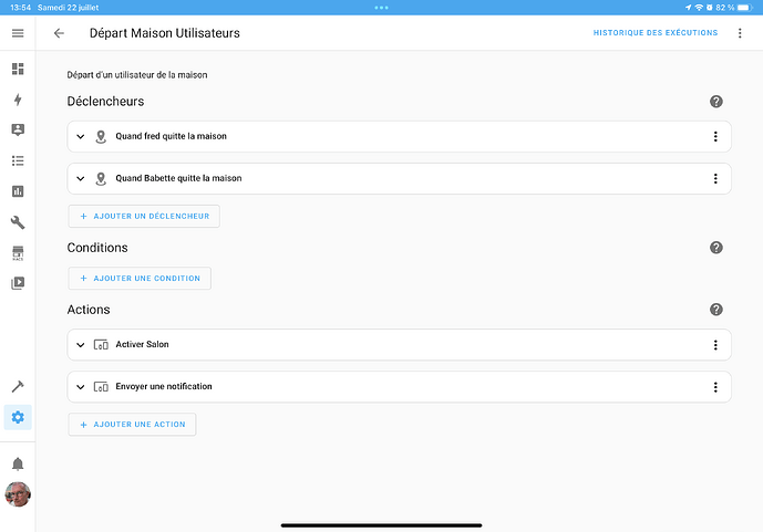

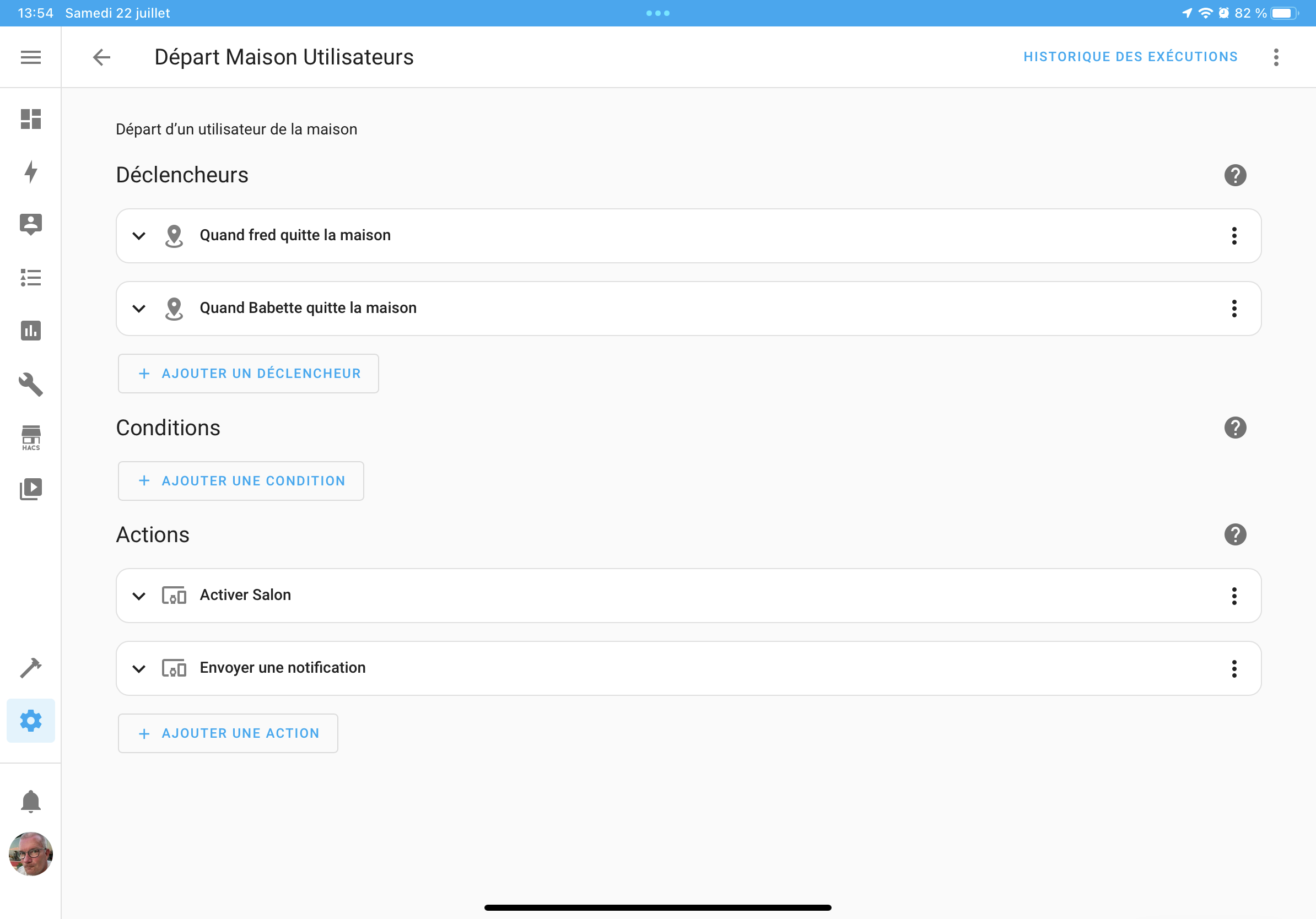

Exact mais quand une personne sur 2 part ma lampe s’allume donc j’aimerais que cela ce fasse quand il y’a plus personne et non 1/2
Ci joint une photo de mon automatisation

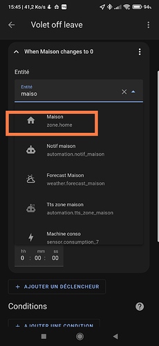

Comme dit plus haut, tu ne dois pas utiliser les personnes comme déclencheurs mais zone.home qui reprend le nombre de personne à la maison.
Du coup, tu utilise comme déclencheur zone home passe à 0
Ça fonctionnera quand la dernière personne quitte

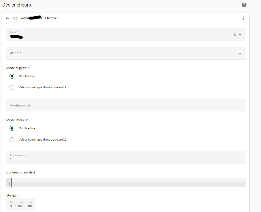

essaye avec declencheur => capteur etat numerique : zone.home < 1

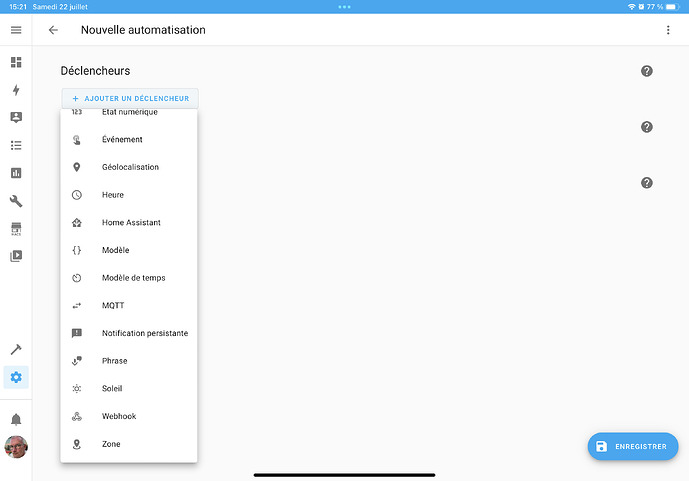

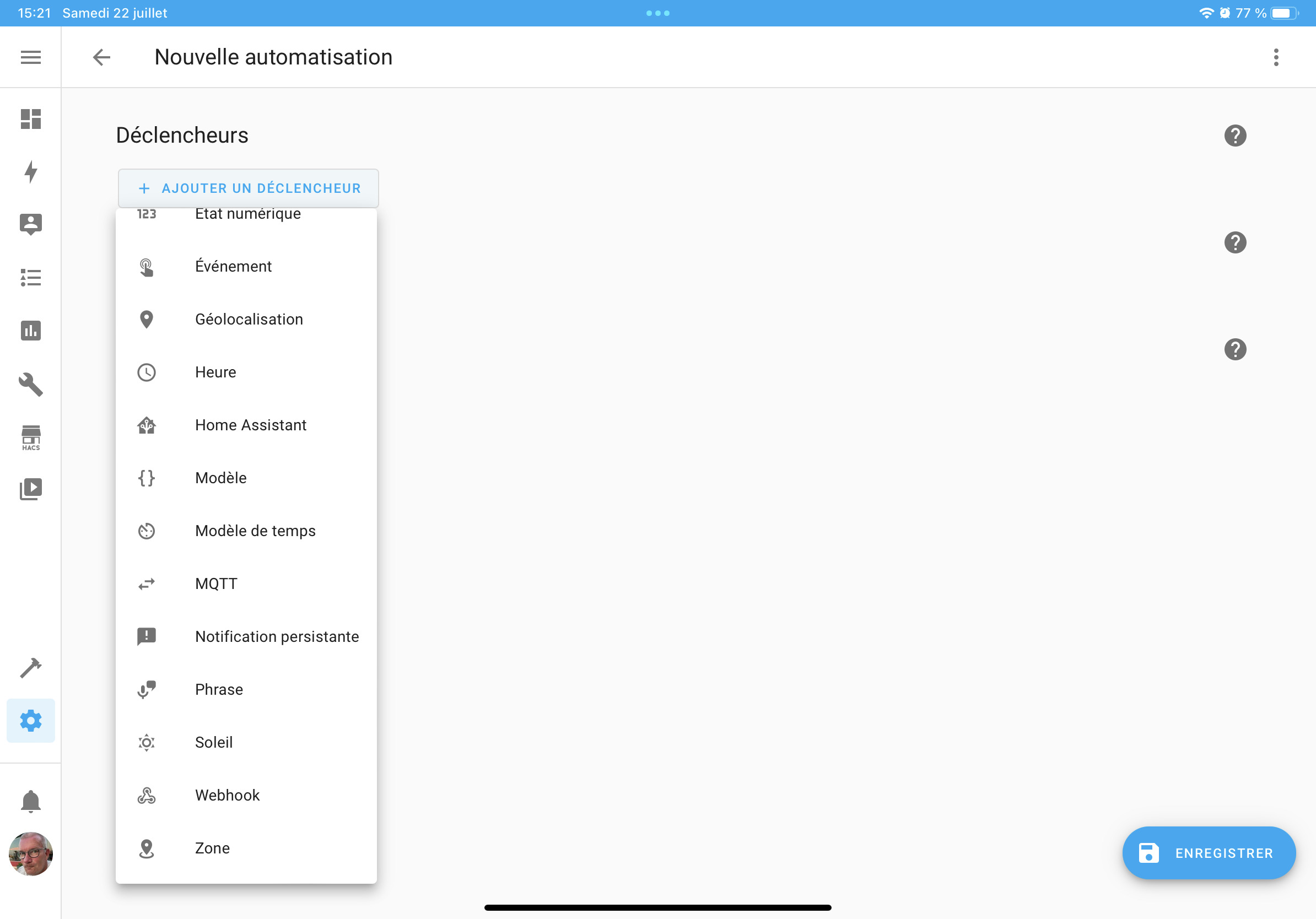

Mais excusez moi je suis débutant ha quand vous dites prendre zone home dans l’es automatisation je prend quel déclencheur j’ai essayer le géolocalisation et celui zone mais ça fait le même résultat
Désolé de pas comprendre j’ai pas encore un bon niveau ha
dans declencheurs, tu choisis etat numerique (123)
dans entité : tu choisis zone.home
mode inferieur (nombre fixe)
1
quand il n’y a plus personne à la maison l’action se fera

Pour ma culture dans les attributs tu choisis rien alors que je peut sélectionner persons cela a t’il une incidence ?
Idem contenu du modèle quel est la fonction ?
Merci pour l’aide
là tu m’en demandee trop, je debute aussi :rofl:
pour l’attribut, c’est pour selectionner une sorte de critere secondaire de l’entité
pour le contenu du modèle, c’est pour rentrer une ligne de code
pas tres sûr de cette reponse

Tu peux également faire comme tu pensais avec l’état l’entité et lui dire que quand elle passe à 0 comme déclencheur, alors, ton action se déroule
