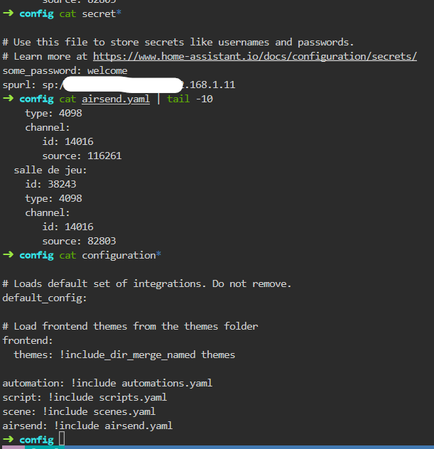

La j’ai un autre soucis les commandes open / close ou press button ne fonctionne pas : Echec de l’appel du service cover/close_cover transfert error (device) 404.
J’ai installé via GitHub - devmel/hass_airsend-addon: Home Assistant Addon permettant de contrôler un appareil AirSend en réseau local.
J’ai bien intégré mon airsend.yaml dans le configuration.yaml.
L’export du airsend.yaml est fait sans le apikey et le spurl est déclaré dans le secret.yaml
Un petit screen du tout:

Une fois retirer et remit aussi un ! Secret pour m’identifier ça fonctionne…petit oubli de ma part.
