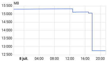

j’ai profité de cette dernière semaine de ‹ grand nettoyage › a la maison, pour déporter a la fois les logs de homeassitant et ceux de docker sur la carte externe a la CPU.
je te tiendrai au courant de l’avancement
nouvelle empreinte mémoire eMMC de la carte CM5 après déport des logs:

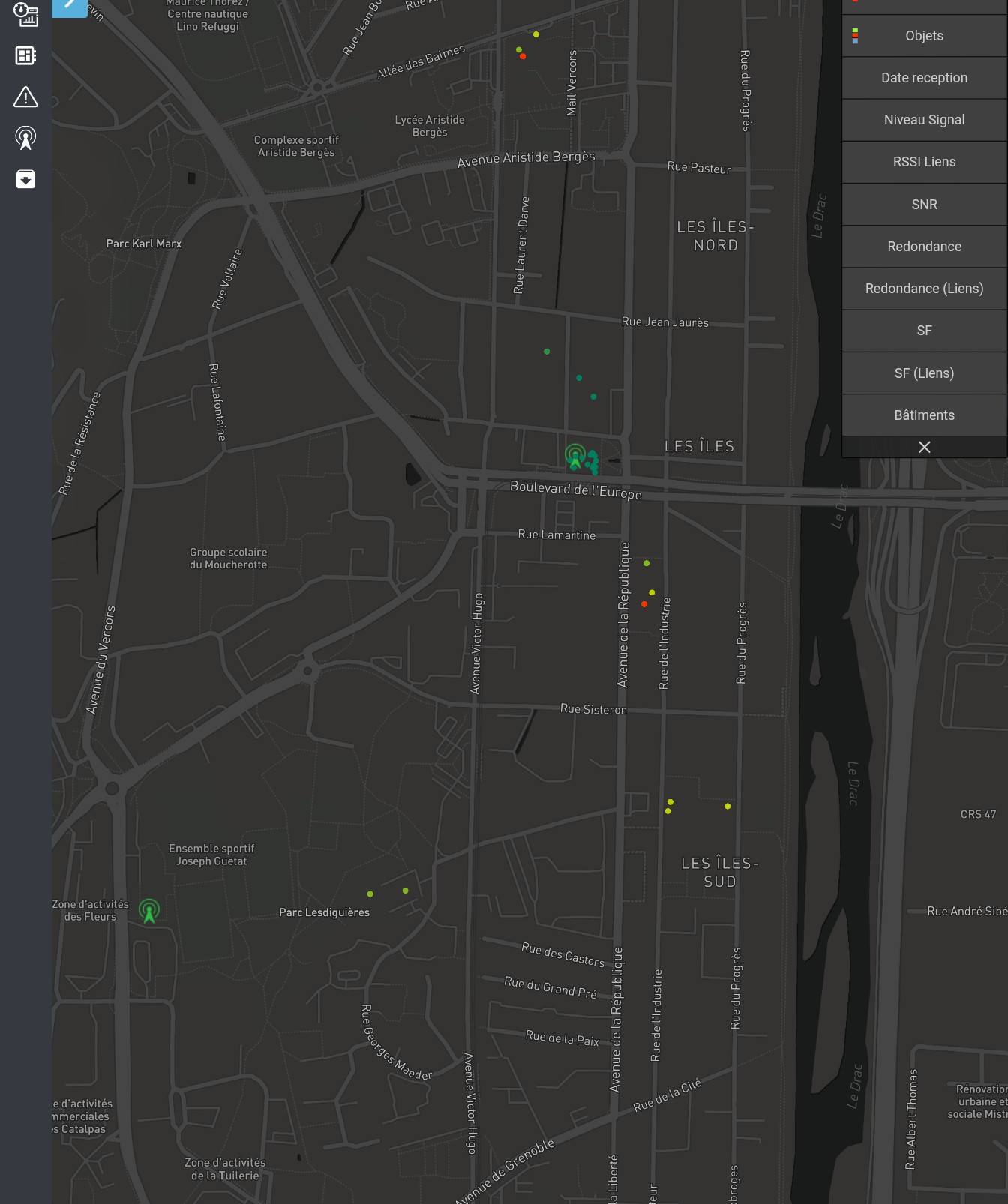

Je suis justement en train de mettre en place dans ma commune, sur environ 3,5km² (2 gateways + 160 capteurs Adeunis T°/RH/CO2/COV, le tout remonté sur une plateforme Requea). Je suis encore en cours de déploiement, j’attends des antennes à gain afin de mieux couvrir ma commune.
S’il y a besoin, je suis dans le coin :wink:

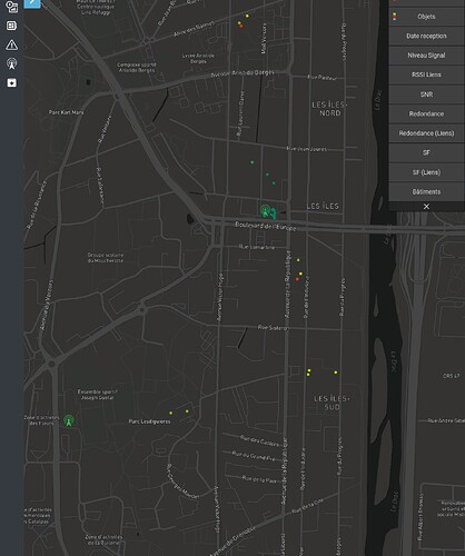

Alors. Les gateway sont dans 2 bâtiments à l’opposé. Les paramétrages sont fait d’usine et les sim m’ont été fournis (4G). J’ai acheté un kit deport d’antenne de 5m avec des antennes 5dB fixe sur les façades des bâtiments.
Voici ce que j’ai actuellement d’installé (2 gateway pour 169 capteurs, 66 pour l’instant en place et fonctionnent)
