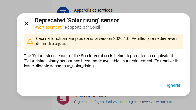

J'ai ce message ce matin.
C'est bien qu'on soit prévenu :slight_smile:
Quelle est la procédure résoudre le problème et pour le moins impacter nos automatisations ?
il dit qu'un équivalent est dispo mais ou ?

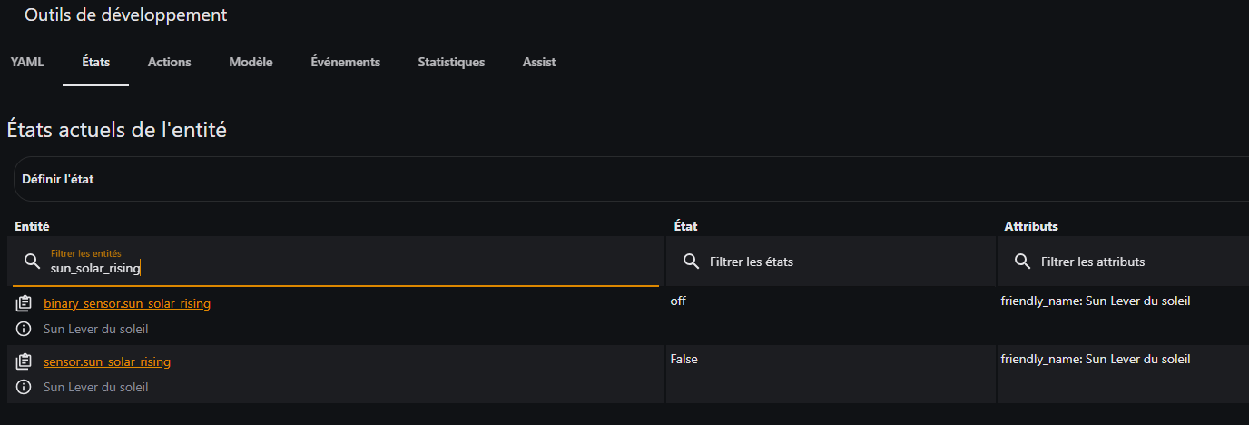

Tu as 2 entités 'lever du soleil' dans l'intégration sun
Une qui est un binary_sensor qui vaut vrai/faux
Une qui est un sensor (donc multivaleur)
Tu retrouves tout ça dans les outils dev

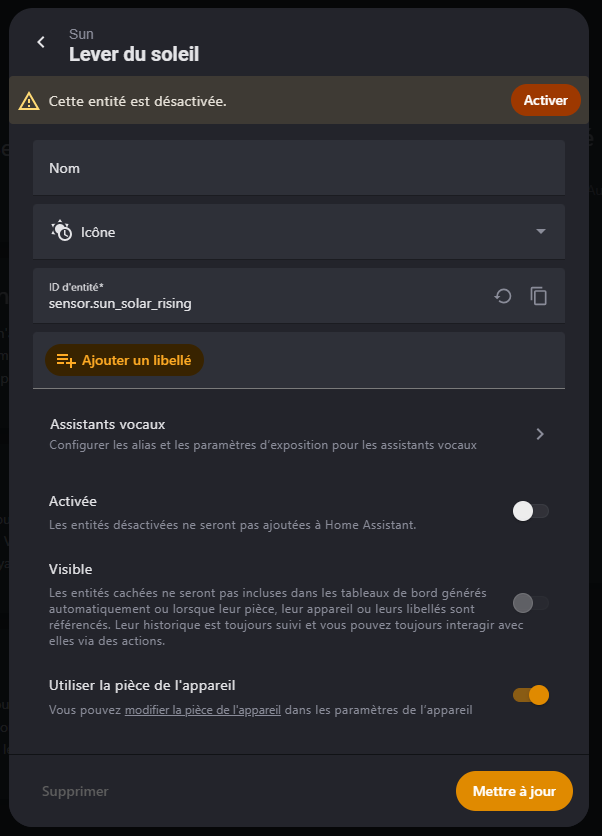

Tu désactives le sensor... et tu utilises le binary_sensor à la place dans tes automatisations (ou normalement tu n'as pas utilisé ça sinon tu aurais eu le message plus tot)

J’ai désactivé :slight_smile:
