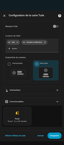

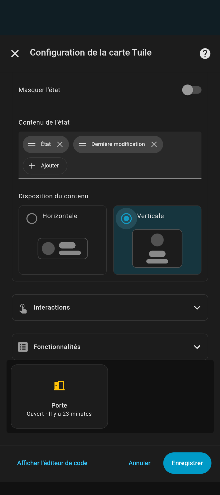

Sinon trouver une carte qui permet d’afficher la dernière modification en information secondaire. Comme ça tout est même gérable dans l ui. La carte tuile le fait très bien.

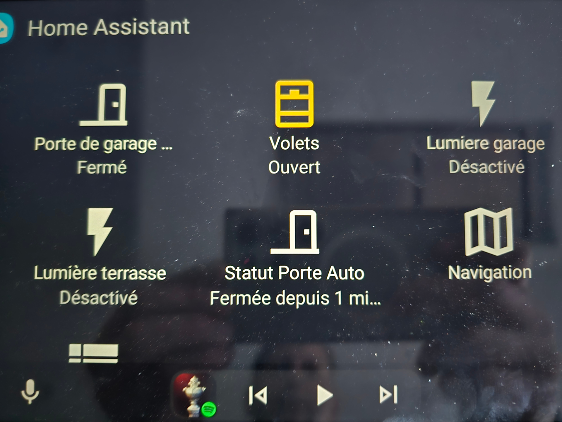

ça marche pas trop mal, cela met en minute jusqu’à 60minutes, puis en heure. J’essairais de prendre une photo quand je retournerais dans la voiture.

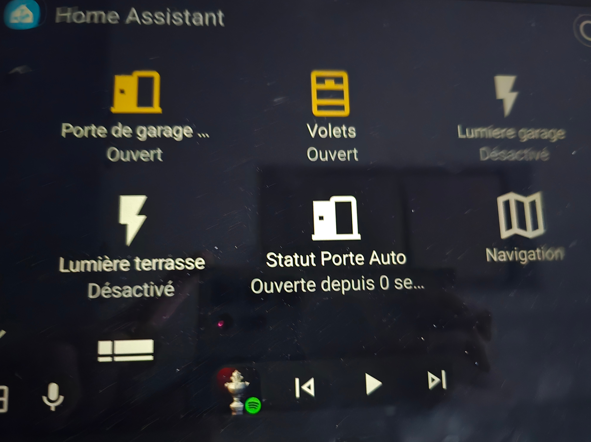

Voici deux photo, cela marche très bien, reste à modifier le texte pour que tout passe car c’est ric Rac
Deux remarques :
du coup as tu besoin de la porte de garage et du status ?
  • si c’est pour manipuler, tu peux eut être ajouter des actions a ton entité (genre toggle de la porte du garage quand tu appuies sur le status) ?
  • Pour réduire le texte, tente soit l’anglais souvent plus court (open since xx s) soit carrément juste « depuis xx s » ou « pour XXs » puisque l’icone donne déjà le status
Non c’est juste pour avoir le retour d’état depuis x temps.
Effectivement je peut réduire le texte, le « depuis » suffit largement avec l’image dynamique :+1:
