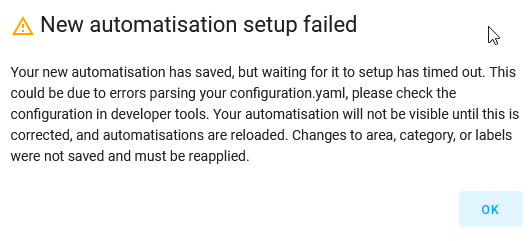

Ah ah, je viens d’essayer… Message d’erreur :
et pourtant je suis passé par l’éditeur visuel, quand je regarde dans l’éditeur yaml rien n’est en « rouge »
Ils proposent d’aller voir dans le « developper tools » mais ?
Dans mon exemple je suis passé par une notification sur telegram, mais même problème avec une notif persistante de HA.
Une idée ?

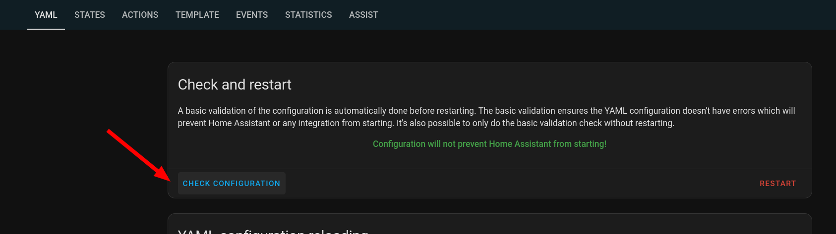

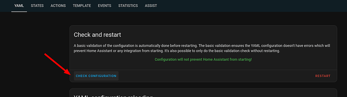

tu devrais tester ton configuration.yaml tu as du y faire des erreur de config ?
l’as tu modifié recement ? manuellement
J’avais fait ce petit check, j’avais aussi recliquer sur « automatisation » et j’avais bien l’icône verte… j’ai finalement redémarrer HA, et c’est good.
Fausse alerte alors on va dire, désolé.

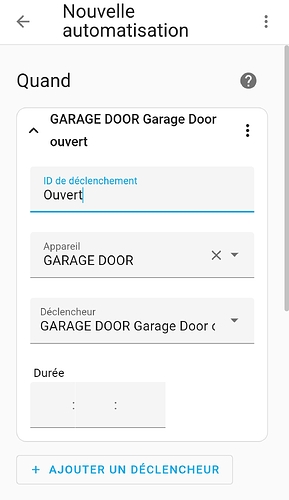

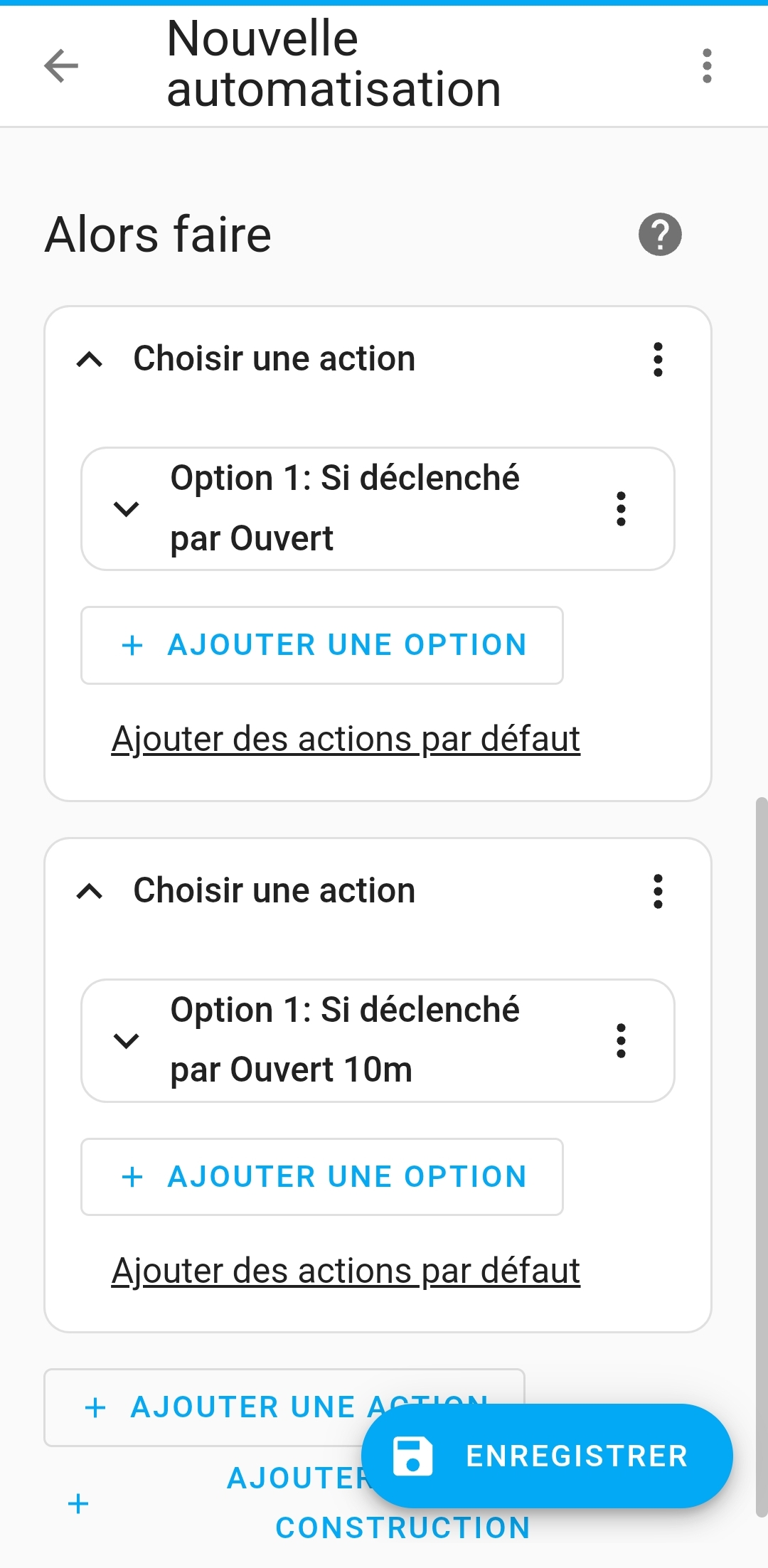

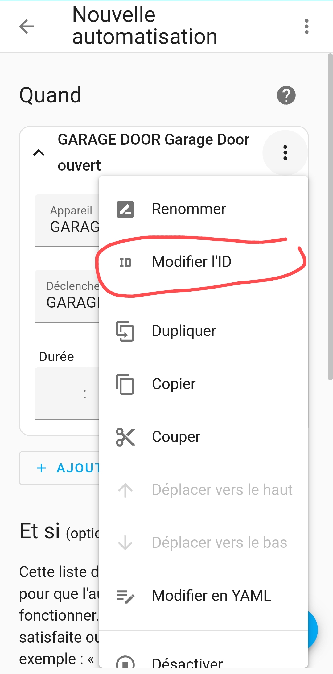

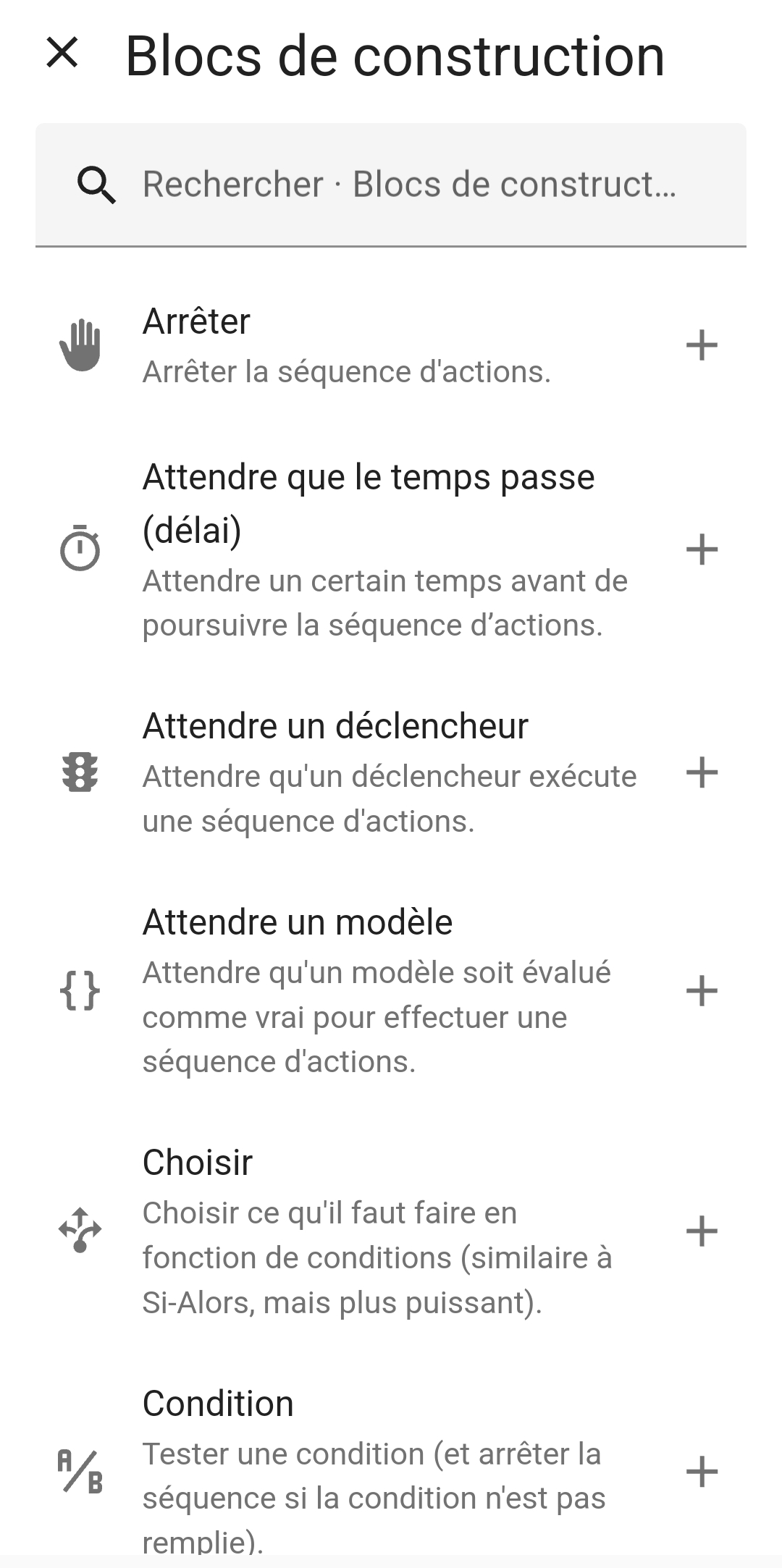

Tu peux le faire en deux automatisation, mais Tu peux aussi le faire dans une seule automatisation.
En utilisant les ID trigger et pour chaque ID choisir l’action que tu veux faire.
Choisir les actions en fonction de chaque Id de déclenchement.
Là j’ai pas tout compris, je vais peut être rester avec mes 2 automatisations…

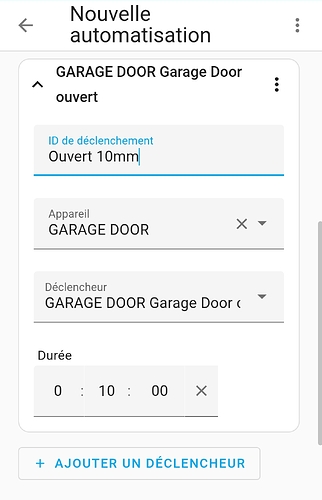

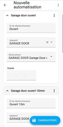

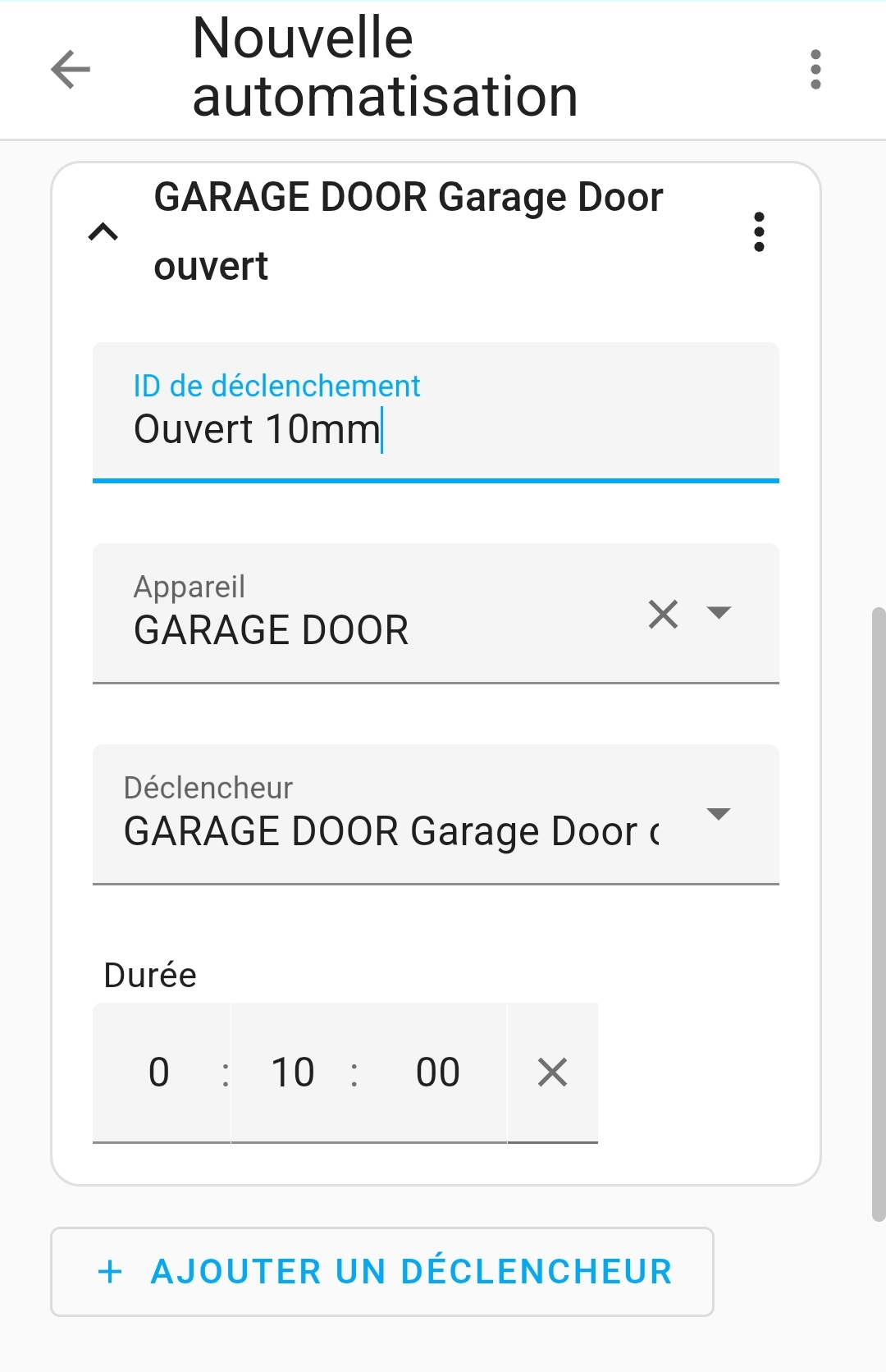

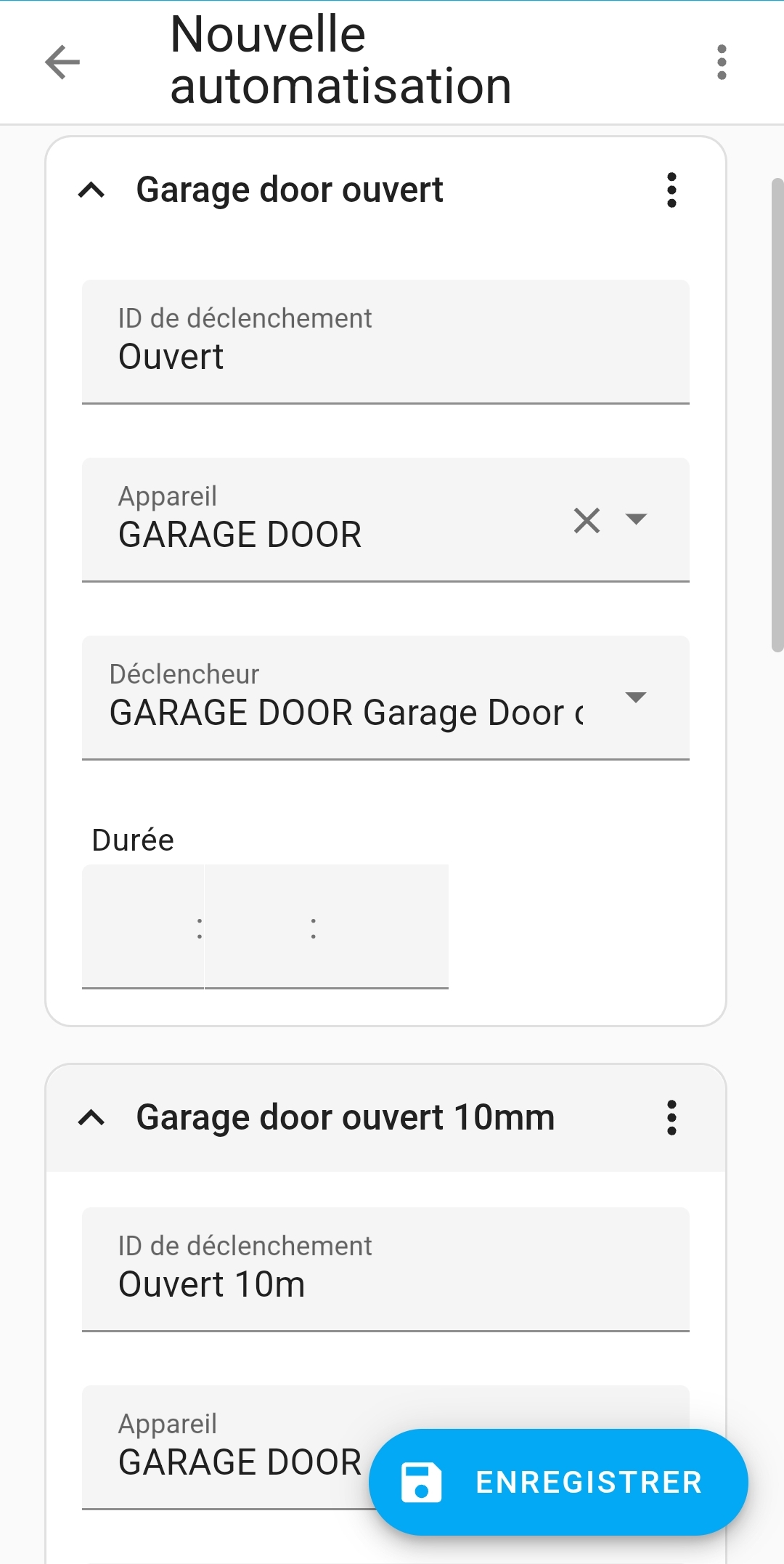

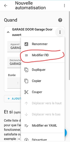

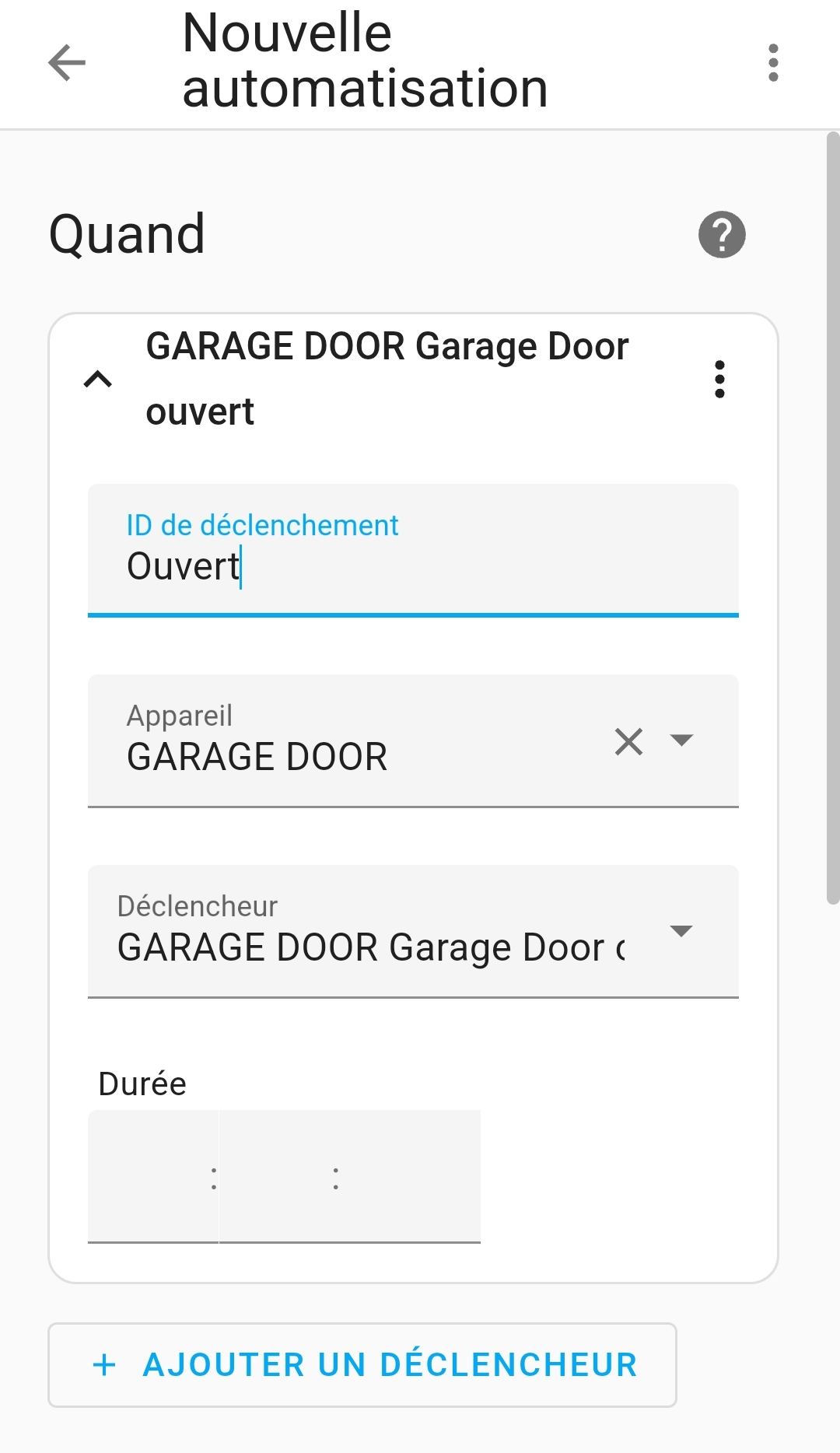

Tu créé une nouvelle automatisation
Puis tu fais deux trigger
Ensuite dans alors faire, tu sélectionne bloc de construction et choisir
Et sélectionne ton trigger id pour les actions
