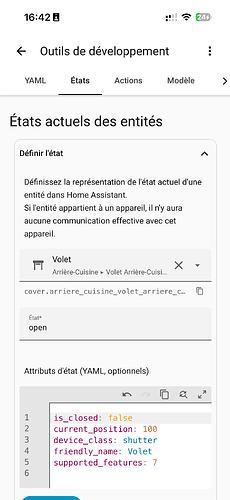

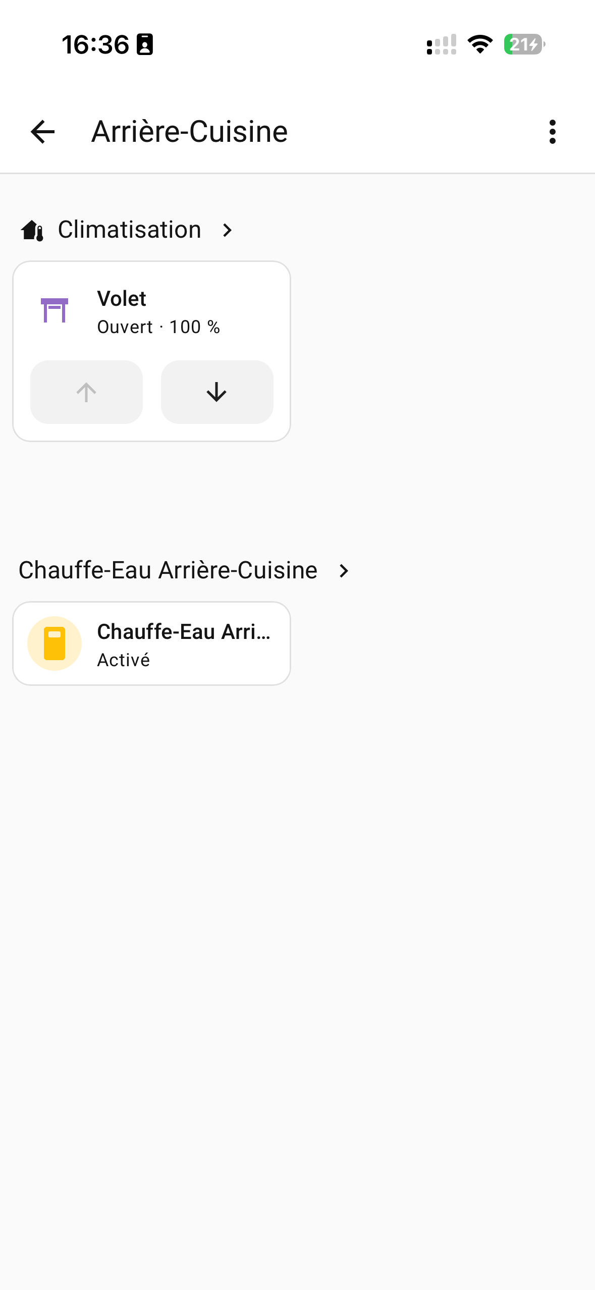

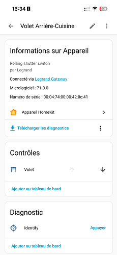

Un exemple : dans l’arrière cuisine je n’ai pas de thermostat et j’ai bien un volet roulant. Voici les copies d’écran demandées
Le volet a bien la propriété objet « Cover » mais il est vu dans l’entité « Climate » dans la pièce « arrière cuisine »

Sur tes captures, on voit que ton volet est bien reconnu correctement par Home Assistant.
Dans les outils de développement, l’entité commence bien par :
cover.arriere_cuisine_volet...
et on voit aussi :
device_class: shutter
current_position: 100
Donc techniquement, ce n’est pas une entité climate, c’est bien une entité cover.
À mon avis, c’est surtout la vue automatique par pièce de Home Assistant qui l’affiche dans une mauvaise rubrique ou avec un intitulé trompeur. Le titre “Climatisation” est gênant, mais ton volet n’est pas réellement un thermostat/climat dans HA.
