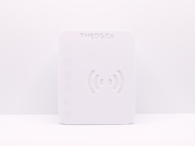

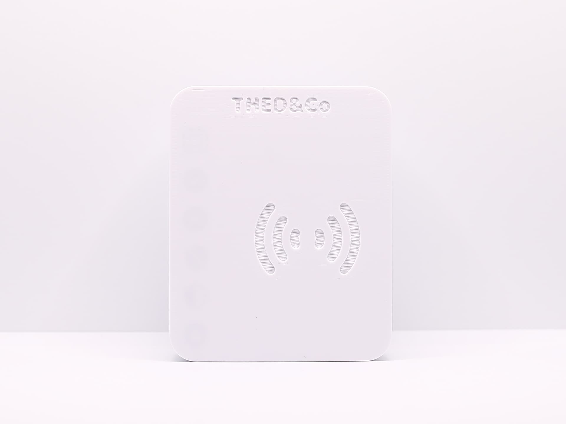

Si le clavier est trop cher, il y aussi ce lecteur qui existe maintenant :
https://thedandco.ovh/boutique/thzreader-lecteur-rfid-zigbee-compatible-home-assistant/

Il y a maintenant un autre appareil : THZSmartID
A retrouver sur THED&Co
